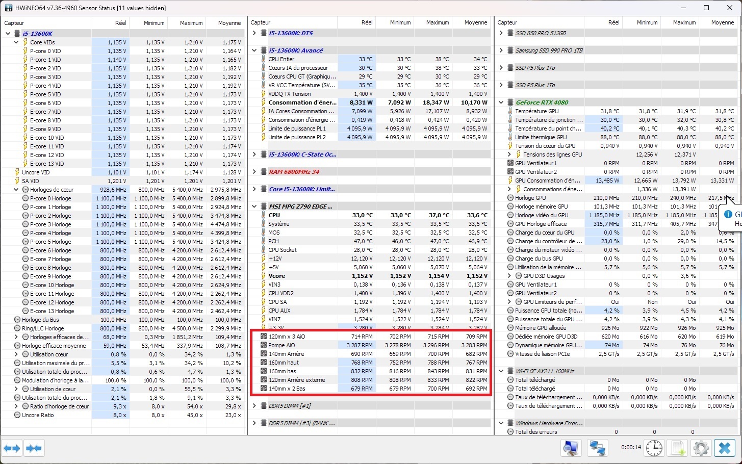

Pour les vitesses de rotation :
https://zupimages.net/up/23/03/ijlc.jpg

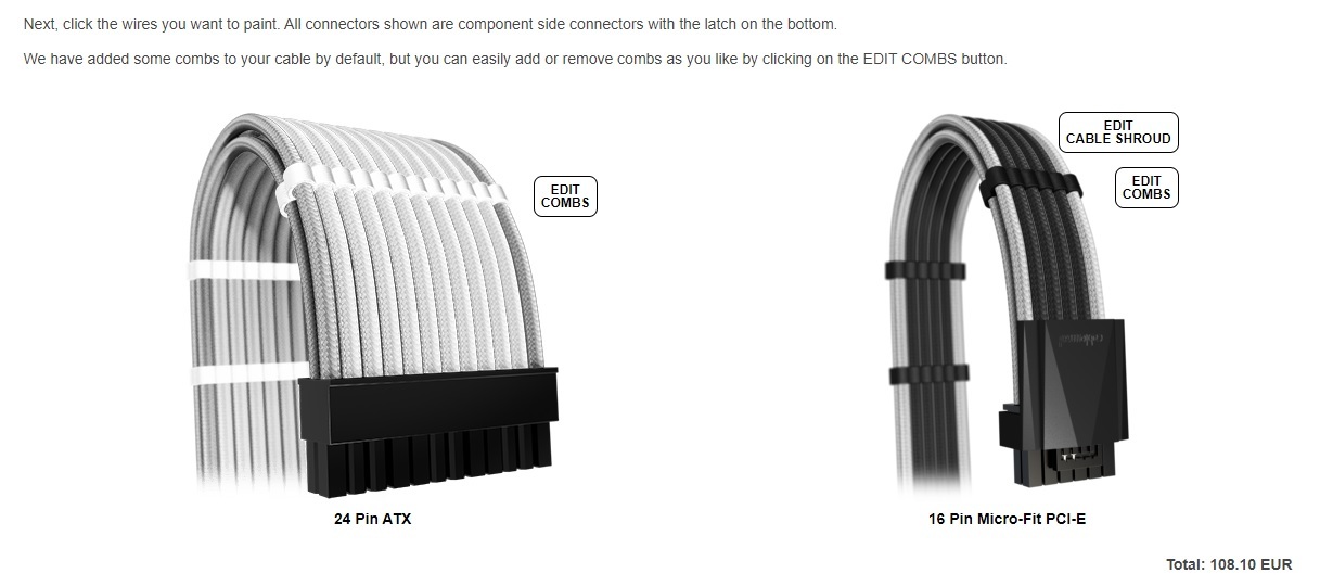

Projet de changement des câbles 24 et 16 par ça :
https://zupimages.net/up/23/03/rhl4.jpg

110€ les deux câbles ? Dire qu’avant c’était un kit d’alimentation complet pour ce prix. :D
n°11212431
Posté le 18-01-2023 à 10:43:51  answer
Le blanc coûte cher, le noir, ça va
Mais alors dès qu'il y a mélange (et là y'a), ça décuple [:thibw:2]
Et pour la présence du gris, je dis pas mais [:follow me:4]

Tes températures en idle sont excellents, aussi bien côté GPU que CPU.
En charge ça donne quoi ? Satisfait du système de ventilation Unifan de Lian Li ?
Jolie config en tout cas  [:charlest]
Ah oui, et la poussière depuis l'installation du filtre en front, ça donne quoi ?

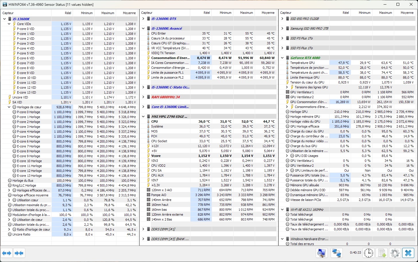

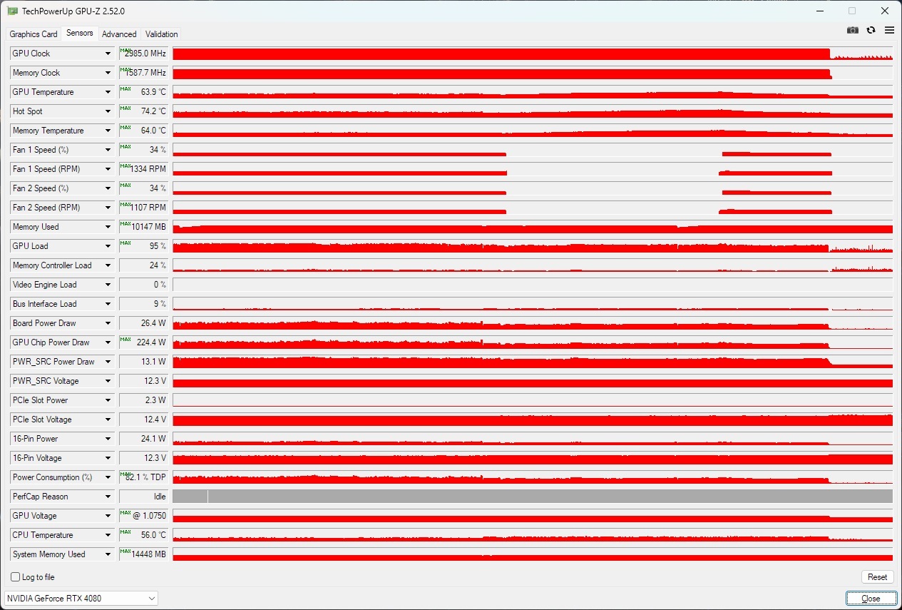

Pour la poussière c'est nettement moins. Le filtre vaut le coup, il devrait être fourni avec le boitier !
Pour les températures sur le proco :
86°C sous Prime95
76°C sous CineBench 30min
55°C en jeu sous SpiderMan ou Cyberpunk tout a fond même le RT
Pour le bruit c'est très silencieux
Avec un OC en 5.4/4.2, mais en Vcore 1,15V
Monitoring sous SpiderMan en Super FULL et 3440 x 1440 120Hrz VSYNC
La puissance consommée restant 400W, le ventilo de l'alimentation ne se met pas en route ;)
https://zupimages.net/up/23/03/vk6s.jpg
https://zupimages.net/up/23/03/x1ek.jpg

3300 rpm pour le AIO , la CM donne de mauvaise information [:zaipetruredfadeiping]
Pas indiqué sur le site de Lian Li la vitesse de la pompe.
En tout les cas je ne l'entends pas et c'est le principal.
Je note pas de vibration au niveau de la pompe. Par contre on sent qu'un fluide circule dans le tuyau de sortie de pompe lorsque je mets la main dessus.
Plusieurs sources confirment cette vitesse comme normale 3300Tr/min (Dont Gamer Nexus) donc c'est la bonne vitesse (Régulation possible par DC).
Il faut relativiser, le rotor est tout petit (Moins de 4cm de diamètre)!
3300 tr/min sur un diamètre de 4cm équivaut à une vitesse linéaire de 1100tr/min sur un 120mm !
Perso je ne la régule pas, ça me va comme cela. Le constructeur le déconseillant en plus

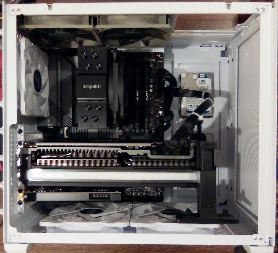

https://zupimages.net/up/23/03/4tw7.jpg
Changement de carte graphique 1080>7900XT
Le Air mini l'encaisse sans broncher [:bierman]

Le fait de ne pas avoir mis de ventilos en push en front mais plutôt en bas du boitier, tu as des températures correctes ? Tu as testé les 2 configurations ?
En tout cas, jolie config  :D

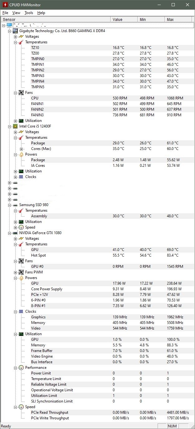

Non c'est volontairement de cette façon que je voulais l'utiliser
C'est un "air" et le mesh même si cette nouvelle version filtre mieux, ça laisse rentrer la poussière
Surtout une fois qu'on l'y force (avec des ventilos)
Ici il bénéficie du filtre du bas et le rapport entrée/sortie est négatif (moins d'air aspiré qu'extrait)
Donc probablement qu'un peu d'air passe par la grille de devant (et les différentes aérations, derrière et le panneau de droite) ..
Je n'aurais surement pas pris cette référence si j'avais même un seul radiateur de watercooling, ce n'était pas du tout le but ici

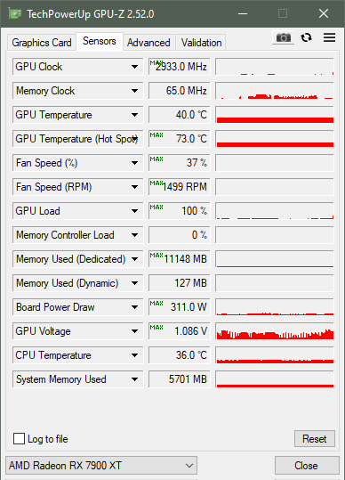

Niveau températures >https://www.zupimages.net/up/23/01/zm55.jpg<ancienne carte graphique https://gpuz.techpowerup.com/23/01/20/nda.png<10°C de gagnés sur le HotSpot [:bierman]
Message édité par Profil supprimé le 20-01-2023 à 18:01:00
n°11213538
B-NeT
Posté le 20-01-2023 à 18:20:12  profilanswer
:ouch:
Super températures  ;)
Bien joué  :sol:
!!! Mon Feed-Back !!!

Une sous pression, passe encore (Et encore vu la passoire qu'est un boitier de PC j'ai des doutes surtout avec le mesh en façade), Mais là c'est magique ;)

J'avais cet setup (avec mon ancienne maintenant 1080) depuis plus de 6 mois
Le nettoyage a été express > quasiment pas de poussières à l'intérieur
Magique oui :d
Après, le ménage est fait régulièrement ici, ça aide surement :o ..
Les ° gagnés sur la carte graphique, c'est un peu normal il ne s'agit pas d'un modèle classique (les ventilateurs sont indexés sur le HotSpot)
Et même si la consommation a augmenté d'un bon cran (voire plusieurs), la finesse est tout de même passé de 14nm, à 5 [:bierman]
6 années les séparent !
C'est chez Cablemod ?
Attention au cable 12VHPWR : https://pausehardware.com/le-cable- [...] lui-aussi/ :D
Mais très bon SAV
