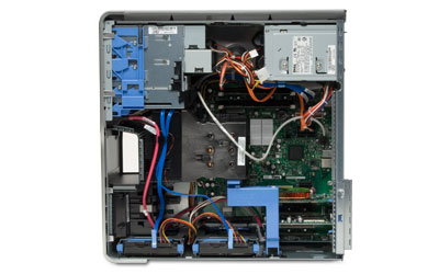

Bonjour bon voila la question des molex me tracasse (hd2900xt c'est pour bientot ^^) pouvez vous me dire dans cette photo (xps 410 exactement meme config que la mienne)
http://images.pcworld.com/reviews/ [...] 280_op.jpg
si les prise en haut en blanc sont les prise molex? car on dirait que une est plus petite que l'autre....ya plusieurs type de molex? il faut ceux a 4 pins c'est sa?
merci de vos precisions

Trois types de Molex
- Les grosses pour HDD
- Les petites pour lecteur de disket
http://www.linuxhardware.org/image [...] -molex.jpg
- Celles pour disque SATA
http://www.graficall.nl/ProductImages/4271P.jpg
Perso sur mon 9200 je possede 2 HDD + disket + lecteur carte + DVD-R
me reste => 1 GROSSE + 3 SATA
Message édité par guelaztapond le 03-05-2007 à 16:30:16

Bon j'ai fait une petite recherche rapide sur cette 2900XT car deja je pensais à une erreur genre 9200...
Et en fait c'est la nouvelle carte graphik top moumoute (pas sortie) de ATI !
Pour ce qui est des Molex... j'ai jamais vu ce genre !
http://media.bestofmicro.com/D/V/13459/3/13459.jpg
Il y en a deux pour couronner le tout MDrrr !
Une carte de taille normale, avec deux connecteurs de six pins
Elle embarque deux connecteurs de six pins, et devrait donc bien demander une puissance relativement importante, pour son fonctionnement. Certains parlent de 270 watts.
Quelque photos sympa ici
http://www.presence-pc.com/image/a [...] -jpg-.html
et quelques infos ici
http://www.pcinpact.com/actu/news/ [...] e.htm?vc=1
ou ici
http://www.ginjfo.com/Publics/Actu [...] IDnews=726
