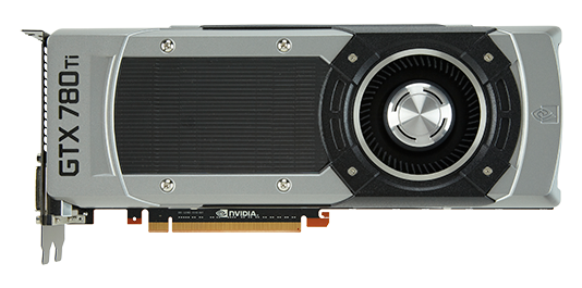

Slt  :hello: , le montage conseillé est assez limité simple.
Pour la carte graphique, évite les double ventilation car la chaleur va s'accumuler dans le boitier. Il vaut mieux un ventirad type blower, qui évacue la chaleur hors du boitier, celui de nvidia étant le plus réputé pour le silence:
http://www.nvidia.fr/content/product-detail-pages/geforce-gtx-780-ti/geforce-gtx-780-ti-front.png
Le processeur a plus de place autour de lui et un gros top mesh au dessus donc peu importe. La limite est la hauteur du ventirad, autour de 130mm. Un bon topflow est mieux car il aspire l'air en dehors du boitier, sinon un type tower, mais en version 92cm max.
