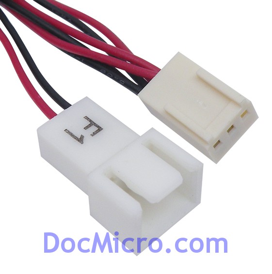

Bonsoir,
J'ai moi aussi reçu ce boitier.
Cependant, je n'arrive pas à brancher les ventilo avant sur le contrôle de vitesse du front panel. Faut-il acheter des adaptateurs spéciaux?
Quelqu'un pourrait-il me décrire clairement la manipulation à faire.
Merci d'avance.
Merci d'avance.
Bonjour,
Rien de particulier à faire pour ce branchement. Tu as deux connecteurs 3 pins à brancher sur les ventilos avant. Il faut aussi brancher une molex sur le dispositif de dual boot. C'est lui qui alimente le variateur des ventilos. A mon avis c'est ce que tu n'as pas fait
n°8511070
horacius
Posté le 12-11-2012 à 18:36:58  profilanswer
ssebdwa a écrit :
Bonjour,
Excuse moi de paraître aussi bête mais tu pourrais m'expliquer plus clairement s'il te plait.
-Venant du front panel, j'ai un cable avec au bout deux connecteurs 2 (?) pins avec un cache http://media.ldlc.com/ld/products/ [...] 1181_2.jpg
(ici à droite) ainsi que le meme cable mais qui n'est pas "couplé" avec un autre. finalement, j'ai 3 cables identique venant du front panel.
-Venant des ventilos avant j'ai ceci : http://ravi37170.free.fr/images/su [...] nsvrai.jpg (j'en ai donc deux  :p  )
-j'ai aussi ce cable là: http://www.vedayshop.fr/581-3270-l [...] leu-uv.jpg
Pourrais-tu me dire quoi brancher avec quoi et  où?
Merci d'avance.

ssebdwa
Posté le 13-11-2012 à 09:28:16  profilanswer
Merci d'avance.
Ok, je reprends.
Tu prends le cable du front panel ou il y a 3 connecteurs 3 pins comme ça  (là ou c'est marqué F1)http://www.docmicro.com/images/piecesV2/Xigmatek_Mono-Cool-Fan-Controller.2.jpg
- Tu as deux ventilateurs à l'avant avec des connecteurs 3 pins femelle. Tu les branches au premiers connecteurs que tu cites et qui viennent du front panel.
- Tu branches le cable 3 pins femelle du ventilo arrière sur le dernier connecteur qui te reste venant du front panel.
- Ensuite tu branches un cable molex venant de ton alimentation sur le PCB qui gère le dual boot.
http://www.cowcotland.com/images/test/coolermaster/silencio650/650-015.jpg
Le truc vert en bas à gauche. Tu as une prise molex (le truc noir) au bout du pcb entre deux prises SATA.
Et c'est tout.
Edit : Normalement les ventilos avant sont branchés d'usine sur le variateur de vitesse . Il doit rester juste le ventilo arrière à brancher.
Message édité par ssebdwa le 13-11-2012 à 09:31:24
n°8512616
horacius
Posté le 13-11-2012 à 20:10:46  profilanswer
Ok merci, ça marche nickel!! :bounce:
C'est l'histoire du Dual boot que je n'avais pas saisi. (la notice du boitier n'en dit rien)
