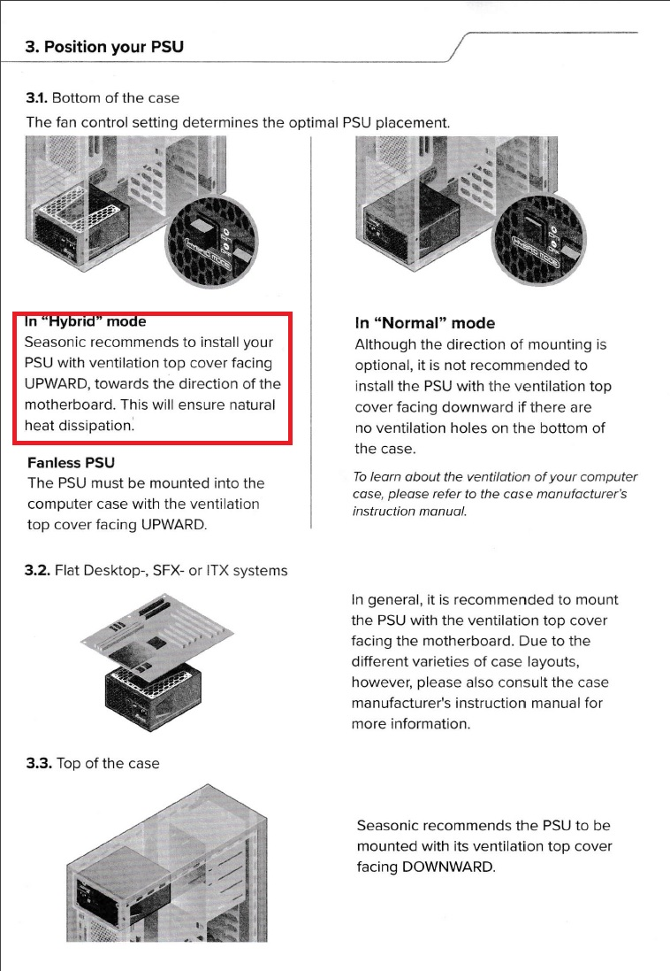

Aucun interêt de mettre le ventilo vers le haut, l'air serait bloqué entre l'alim et la cage
Voila  :jap:

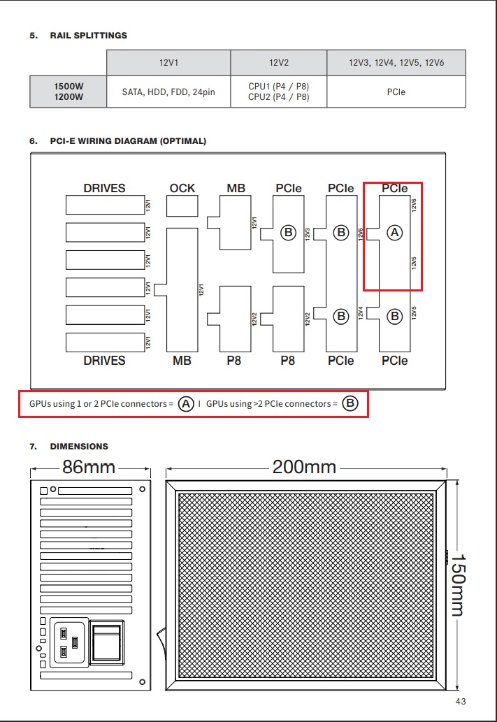

Posté le 18-09-2021 à 16:21:47  answer
tistou77 a écrit :
De mémoire, sur les Prime et d'autres, y a pas de différence suivant où tu branches sur le PCB (l'avantage du monorail, un seul 12v)
La seul chose de recommandé, c'est d'utiliser des cables différents
oui est non, je vais te montrer,
Tu peux avoir, même en monorail, des "fiches PCIe" qui sont jumelées (montage en parallèle sur le même morceau de pcb),
comme sur la Be Quiet dark pro 12 1200watts, on retrouve souvent ce cas quand il y a beaucoup de "fiches PCIe".
https://rehost.diberie.com/Picture/Get/t/49547
On voit que le PCIe V5 et PCIe V6 sont jumelées
En gros, même en monorail, si je branche une RTX 3090 sur le PCIeV5 et V6,
le morceau de PCB qui alimente les 2 fiches en question (qui sont tout simplement montées en parallèle comme je le disais)
risque de fondre (enfin y a de la marge quand même), il n'est capable d'encaisser que 40A max (12x40=480watts)
normalement la rtx 3090 devrait ne pas poser de problème, à stock bien sur,
mais avec les heures de gaming qui s'enchainent et une température ambiante un poil chaude,
le petit pcb risque de pas aimer, d'où la note de Be Quiet.
Ils sont plutôt honnêtes, ça j'aime bien, même si ce n’est pas l'alim du siècle, elle est si silencieuse et surtout belle  :love: ,
franchement, c'est ma 1ere hors Seasonic depuis plus de 30ans, la 1ere RMA avec une belle "explosion de condo", enfin passons... 3615 ma vie (pour ceux qui connaissent ;) )
Enfin bref, si Be Quiet le précise ce n'est pas pour rien ;)
Pour l'hybrid mode, voila la recommandation (effectivement, c’est une recommandation) de Seasonic pour une 1300watts (alim de mineur lol, profile de ventilation aux fraises)
Un vieux modèle ressorti pour la pénurie, possible, ou pour les mineurs, je pense que oui, c'est surtout pour ça.
https://rehost.diberie.com/Picture/Get/t/49549
Je ne sais pas si pour ce bloc il y a des prises PCIe jumelées, j'imagine que oui, vu le nombre de prises PCIe.
Ils ne sont pas trop clairs, et n'en parlent pas.
Pour la Seasonic connect (je trouve le système "connect" plutôt pas trop mal, enfin l'idée n’était pas si mal)
Exactement la même notice que pour la 1300watts lol, mais vraiment la même, ils parlent même de la fonction air play.
Je ne sais même pas si on en trouve en Europe des modèles avec ce système,
avec une led qui affiche différente couleur, suivant le profile de ventilation qu'on souhaite utiliser via plusieurs appuies sur un bouton en plus de celui du mode hybrid.
Moi qui ai passé de longues années à lire des notices (hotlineur dans plusieurs services techniques,
j'ai même fait du gros électroménager, pas si mal finalement, j'ai appris pas mal de choses
et surtout a toujours lire les NOTICES  [:arank'thnar]   [:aras qui rit]
Pour résumer, même avec une alim qui n'a qu'un seul rail +12volts, chaque prise PCIe a ses limites, lié à plusieurs choses.
Passer 1200watts dans un simple câble PCIe..... pas possible  :non:  , sauf pour  [:wumalpy:1]  ;)
