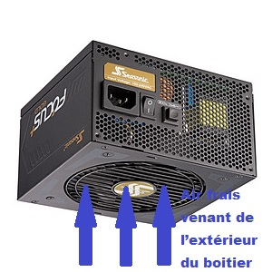

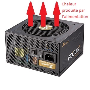

Posté le 14-09-2021 à 15:58:11  answer
Le problème avec les alimentations hybrides, c'est qu'il faut effectivement,
en mode hybride (ventilateur à l'arrêt jusqu'a ~40% de charge) que l'alim puisse évacuer sa chaleur,
donc dans ce mode, le ventilo doit être positionné vers le haut (la chaleur monte) ou si vous voulez ventilo dans le boitier, dans cette position :
https://rehost.diberie.com/Picture/Get/t/49266
Mais avec le mode hybride activé, lorsque vous allez être sous forte charge, le ventilateur va s'activer et avaler l'air du boitier qui va être chaud,
surtout si vous êtes en air cooling, et forcement l'alim risque de faire tourner son ventilateur plus vite pour compenser (elle aura chaud et plus les heures de gaming passent  [:aufeu] , elle va souffrir)
Mode que personnellement je trouve complètement inutile, je ne parle même pas des roulements du ventilateur qui, pour certains n'aiment pas les arrêts/redémarrages trop répétitifs.
Le mieux c'est de ne pas activer le mode hybride (le ventilateur sous faible charge est totalement, mais totalement inaudible)
dans ce cas la position de l'alimentation est la suivante :
https://rehost.diberie.com/Picture/Get/t/49267
elle va toujours avoir l'air de l'extérieur du boîtier, beaucoup moins chaud, alors oui le ventilo tournera en permanence,
mais restera inaudible (sauf certaines alims qui de toute façon sont bruyantes) et pour une grande majorité d'alim, c'est bien plus mieux pour le "roulement" du ventilateur.
Je sais que beaucoup connaissent déjà ça et que je ne leurs apprends rien, mais je parle pour le plus grand nombre ;)
edit : cette histoire d'alim hybride, c'est entièrement commerciale pour moi
Si vous utilisez votre alim ventilateur vers le bas, n'activez surtout pas le mode hybride.
Et pensez à bien nettoyer le filtre, surtout si le boitier est posé au sol,
mais bon dans tous les cas bien faire l'entretient de tous vos filtres de façon régulière (c'est suivant votre environnement)
animaux, bureau fortement exposé à la poussière, je pense à certaines zones géographiques où on apporte beaucoup de terre sous ses chaussures,
et ça fini dans les filtres ou pire dans le pc (je pense à mon boitier qui est de type semi-ouvert et mes promenades dans les bois...
je vous vois venir lol, non, c’est pour les balades avec mon chien ;) )
Message édité par Profil supprimé le 14-09-2021 à 16:21:29

Sinon n'activez pas le mode hybride si le ventilo est en bas, la chaleur va rester bloquée dans l'alim, puisque la chaleur monte, c'est pas top, le ventilo va s'activer même en idle sur de longue session, puisqu’il y a 2 paramètres, la charge et la température, on peut être en idle en mode hybride et activer le ventilo si la chaleur du bloc reste bloqué dedans (typique des alims ventilo en bas avec le mode hybride activé) Seasonic l'explique fort bien dans sa notice, j'imagine que d'autre marque font de même.

Avec la sortie d'air à l'arrière de l'alim, la chaleur ne devrait pas stagner
Et comme déjà dit, des années que le mode hybrid est activé chez moi (bouton enfoncé de mémoire), ventilo en bas et jamais eu de soucis de température ou autre
Je ne sais même pas si le ventilo s'est déjà déclenché même en charge lourde (jamais entendu)

Seasonic Prime Ultra Titanium 1000W, normal, c’est du très bon matos, condo 105 °C Japonais, c'est une excellente alim.
Quand je dis : pas de mode hybride ventilo en bas, je pense au bloc moyen aussi, ton alim, elle, encaisse vraiment bien, donc pas trop de problème,
même si je te conseille quand même, lors des fortes chaleurs surtout, de désactiver le mode hybride.
Pour l'évacuation de la chaleur, même avec l'arrière du bloc en nid d'abeille,
la température du bloc est beaucoup plus chaude, ça la fatigue à force, surtout les condo qui ont une duré de vie fortement liée à la température,
regarde bien la notice, Seasonic en parle, s’ils le déconseillent, ce n’est pas pour rien, y a bien une raison ;)
Mais chacun fait comme il veut ;) et je n'ai pas à te dire quoi faire, c'est juste un conseil sur le fonctionnement du mode hybride pour ne pas avoir de problème ;)
edit : vu ta config, tu dois être sous les 500watts en charge, donc ton bloc peut fonctionner en "passif"
les blocs modernes sont balaises, et souvent (suivant les config) on ne dépasse pas ni en température ni en % de charge l'activation du ventilo.
Mais pour ceux qui ont une température ambiante relativement élevée, faites attention quand même ;)
Le mode hybride, souvent, c’est plus marketing qu'autre chose, on peut activer le ventilo sur les blocs hdg, et ne pas l'entendre, même en pleine charge, c'est suivant le bloc

n°11044287
globule
Posté le 16-09-2021 à 14:54:07  profilanswer
Comme j'ai dit en haut, la tx 850 à les écritures à l'envers et les câbles psu sont à droite si on met le ventilateur en haut
Elle semble être prévue pour placer le ventilateur en bas
n°11044339
tistou77
Geek Inside!!
Posté le 16-09-2021 à 16:13:06  profilanswer
Monté à plus de 800W à la prise, en charge lourde (stresstest)
Ouais voilà, j'ai toujours mis le ventilo vers le bas car j'ai aussi une grille d'aération en bas sur le boitier pour l'alim :D
