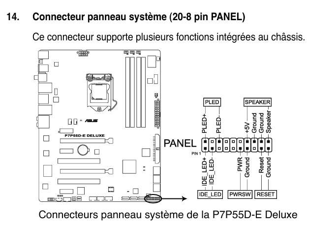

as tu essayé de démarrer avec le contact power bouton 'pwr_sw' sur la carte mère ?
tu enlèves le cable venant du power bouton boitier
 et avec la pointe d'un tournevis, tu relis les 2 broches sur le panel de la carte mère
  une impulsion suffit pour démarrer l'alimentation du PC
   si ça démarre pas c'est la carte mère qui est HS  (ou l'alimentation qui ne démarre pas)
   sur ta carte mère y'a aussi un bouton de démarrage en bas à gauche   (à utiliser quand on a pas de boitier, juste une table de bench)

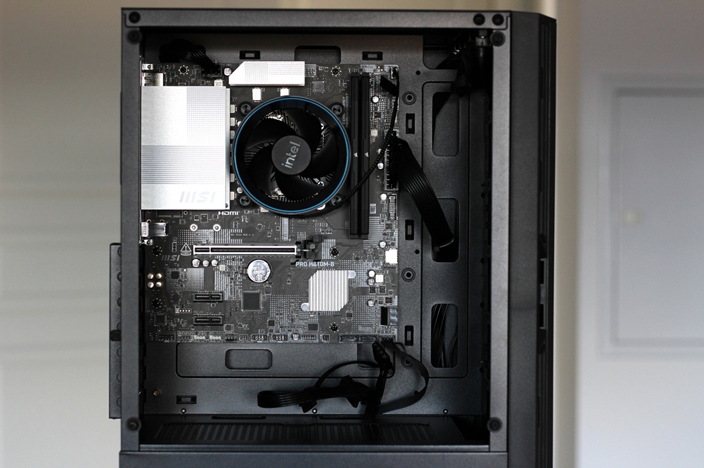

roms611
Posté le 18-11-2026 à 13:45:55  profilanswer
Je rejoins Artouillasse, rien de logique la dedans. Ton pc démarrait en position couché au départ puis "tout simplement en injectant un petit peu de W40 sur le bouton d' allumage", donc cela ressemble fortement a un faux contact. ( Au passage le wd40 n'est certainement pas adapté a cet effet mais ce n'est pas le sujet )
Je commencerai déjà par sortir la config du boitier, tout brancher a plat sur un bureau pour y voir clair, vérifier toutes les connectiques, fans compris, et exclure une vis ou autre qui fait faux contact avec ton boitier.
Ta carte mère semble aussi posséder des leds de diagnostic post , il pourrait être intéressant d'y jeter un œil.
https://i.postimg.cc/hhrKvj4v/Capture-d-ecran-2026-11-18-120525.png
Sinon au passage tu peux aussi essayé de changer la pile du bios de ta CM, sur un malentendu... puis faire un clear cmos.
