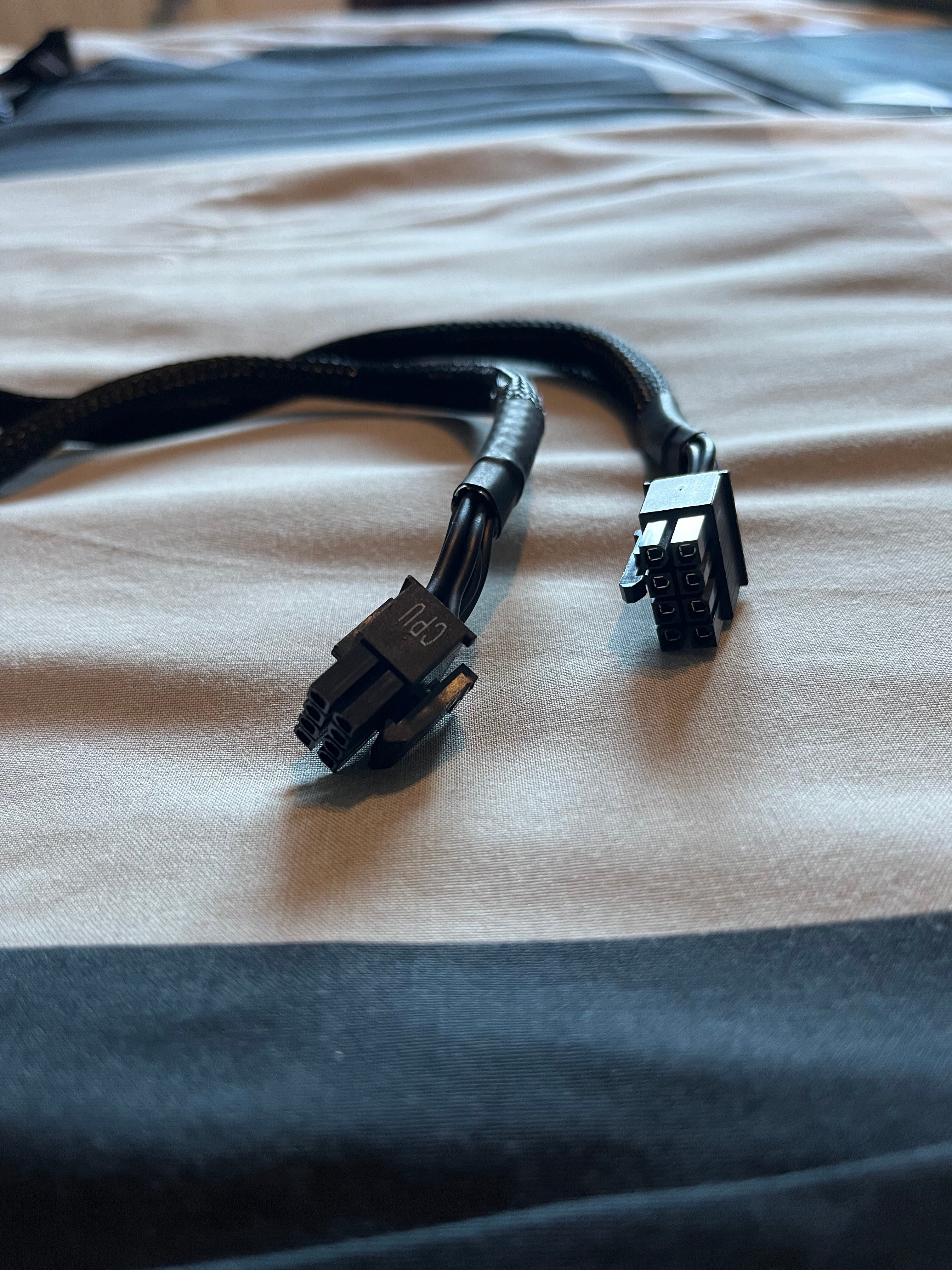

Voici les photos : CPU : https://image.noelshack.com/fichier [...] -8625.jpeg

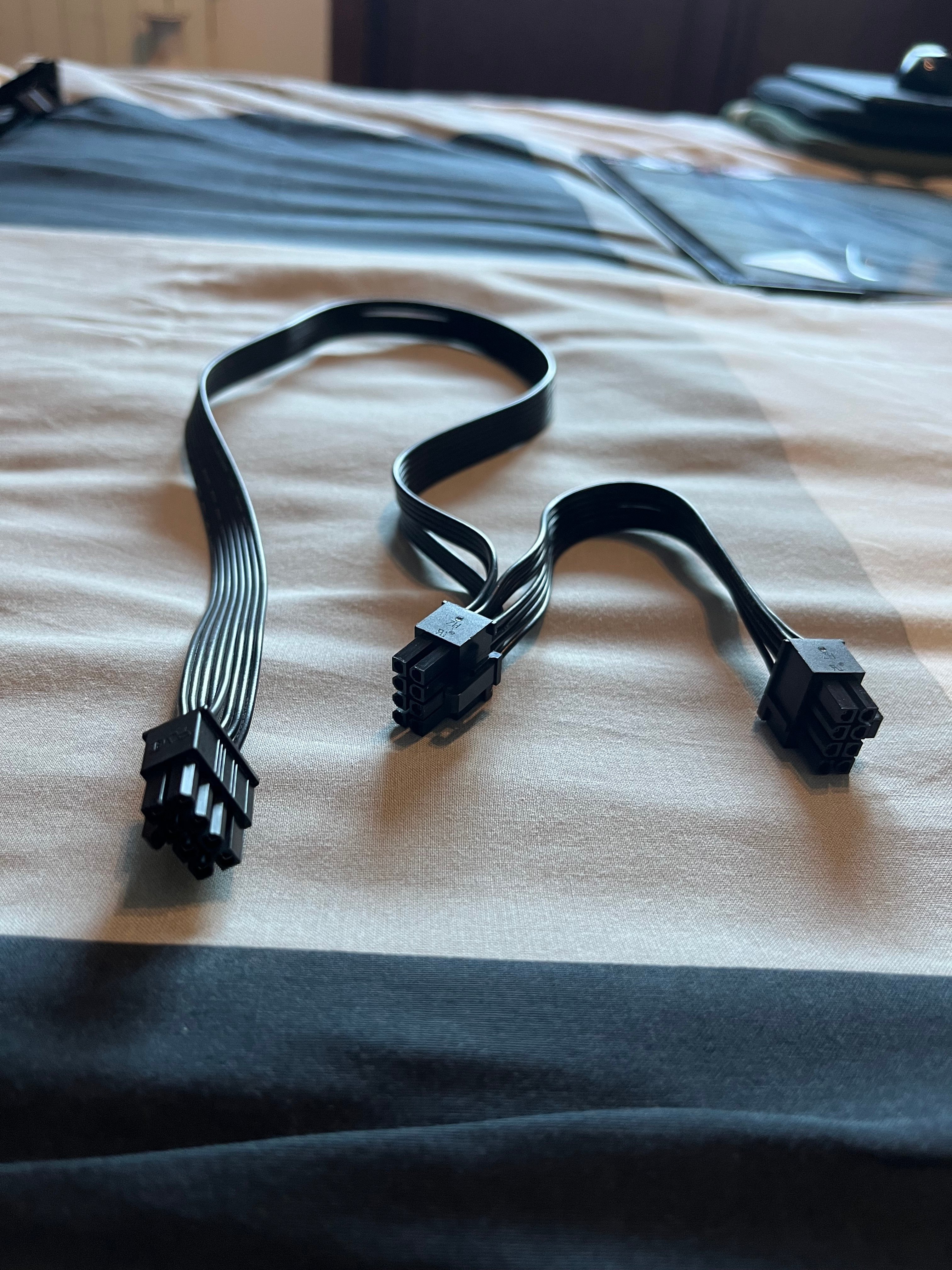

                         PCIE : https://image.noelshack.com/fichier [...] -8624.jpeg

En me basant sur la revue sur anandtech, le deuxième câble n'a pas l'air d'appartenir à l'alimentation, si c'est le cas et que tu l'as utilisé tu pourrais bien avoir grillé ta carte.
Le premier câble semble effectivement être pour le CPU (EPS en 4+4).

Alimentation PCIe 6 + 2 broches: 4
Tu aurais donc dû avoir 2 câbles avec (chacun) un connecteur 4+4 pour le CPU et 2 câbles avec deux connecteurs (chacun) en 6+2 pour le GPU (PS : je ne compte pas celui côté alimentation)

Yes c'est ce que je me disais... Le cable n'as rien à foutre là !

Il peut malgré tout être compatible mais il faudrait s'en assurer à l'aide d'un multimètre.
Pour trouver les câbles originaux, à part auprès de NZXT directement, trouver quelqu'un qui revend les câbles d'une alimentation HS ou passer sur des câbles custom qui vont coûter un bras, je ne sais pas.
