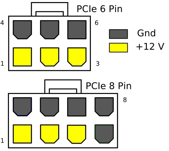

Sur un 8 pins il n'y a pas 4 fils 12V, ton calcul n'a donc pas de base solide :o
https://rehost.diberie.com/Picture/Get/t/113892
Un cable 8 pins c'est 3x12V et 5xGND.
Donc ta norme inventée n'est vraie que dans tes rêves. Le calcul est bon, mais ce ne sont pas des watts.
