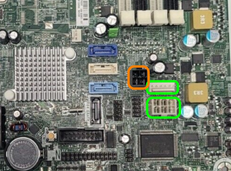

bonjour je suis en train de monter une ancienne config ma carte mere est une MS-7557 VER:1.0 je crois qu elle n est pas compatible avec mon alimentation qui est une be quiet j arrive a brancher les port a 4 pin a coté du processeur et de la RAM est se que vous pensez que se sera suffisant

Posté le 02-02-2026 à 06:56:26  profilanswer
La CM dont tu parles vient d'un pc HP, avec des connecteurs propriétaire, il te faut un adaptateur pour ton alim bequiet.
Apparemment celui là est compatible avec un HP elite 8100, qui semble être équipé de la même CM que toi : https://mobilexperts.fr/products/ca [...] es-vers-6p
A brancher sur les deux connecteurs entourés en vert :
https://rehost.diberie.com/Picture/Get/t/487112
Reste le connecteur 4 broches noir entouré en orange dont j'ignore la fonction, où s'il est nécessaire.
Pour le connecteur 4 broches blanc en haut de la CM entre le CPU et la ram, il est bien dispo sur ta bequiet.
