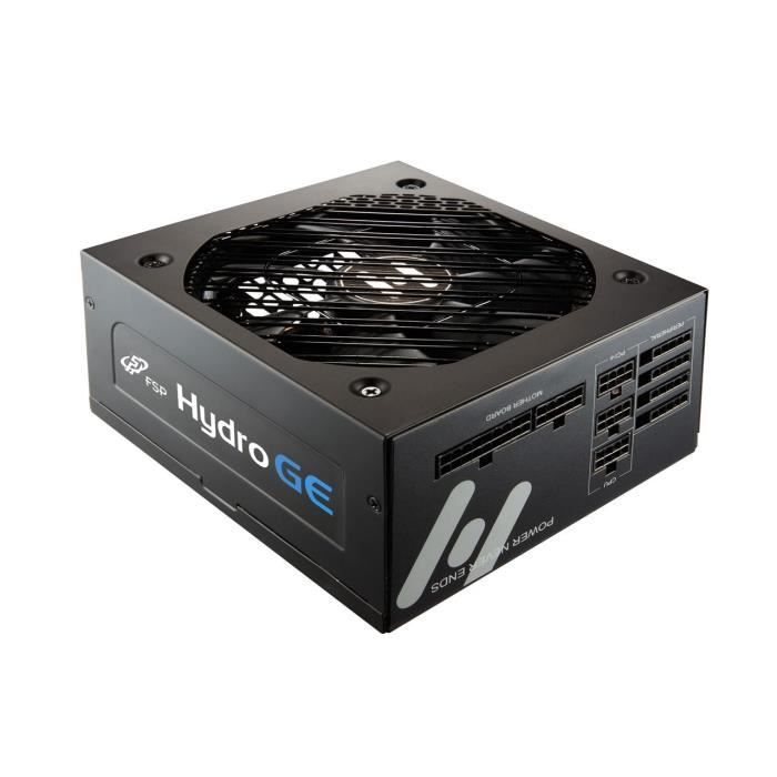

Un autre exemple :
Ici une alimentation FSP :
https://www.cdiscount.com/informati [...] 20754.html
https://www.cdiscount.com/pdt2/7/5/4/1/700x700/fsp4713224520754/rw/fsp-hydro-ge-650-alimentation-modulaire-650w-atx.jpg
Ici une alimentation Seasonic :
https://www.ldlc.com/fiche/PB00162952.html
https://media.ldlc.com/r1600/ld/products/00/01/48/80/LD0001488023_2_0001522417.jpg
Et bien c'est incroyable mais si tu ouvres les yeux et que tu regardes les photos des connecteurs, ben ... ce ne sont pas les mêmes.
C'est fou hein, ou c'est du marketting ?
