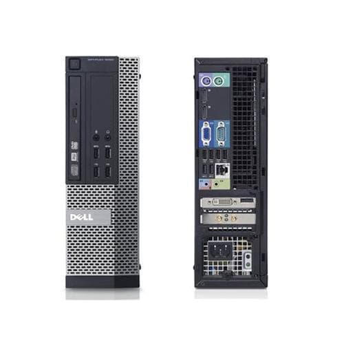

si la carte mere est bien la Dell 00v62h
c'est donc un OptiPlex 9020 SFF
donc :
https://www.backmarket.fr/cdn-cgi/image/format=auto,quality=75,width=640/https://d1eh9yux7w8iql.cloudfront.net/product_images/282106_354f037a-4f92-4929-9f78-3d976e9fcb1e.jpg
avec une alim propriétaire de 255w, normalement.
perso, revends le et achète un pc plus 'standard'
