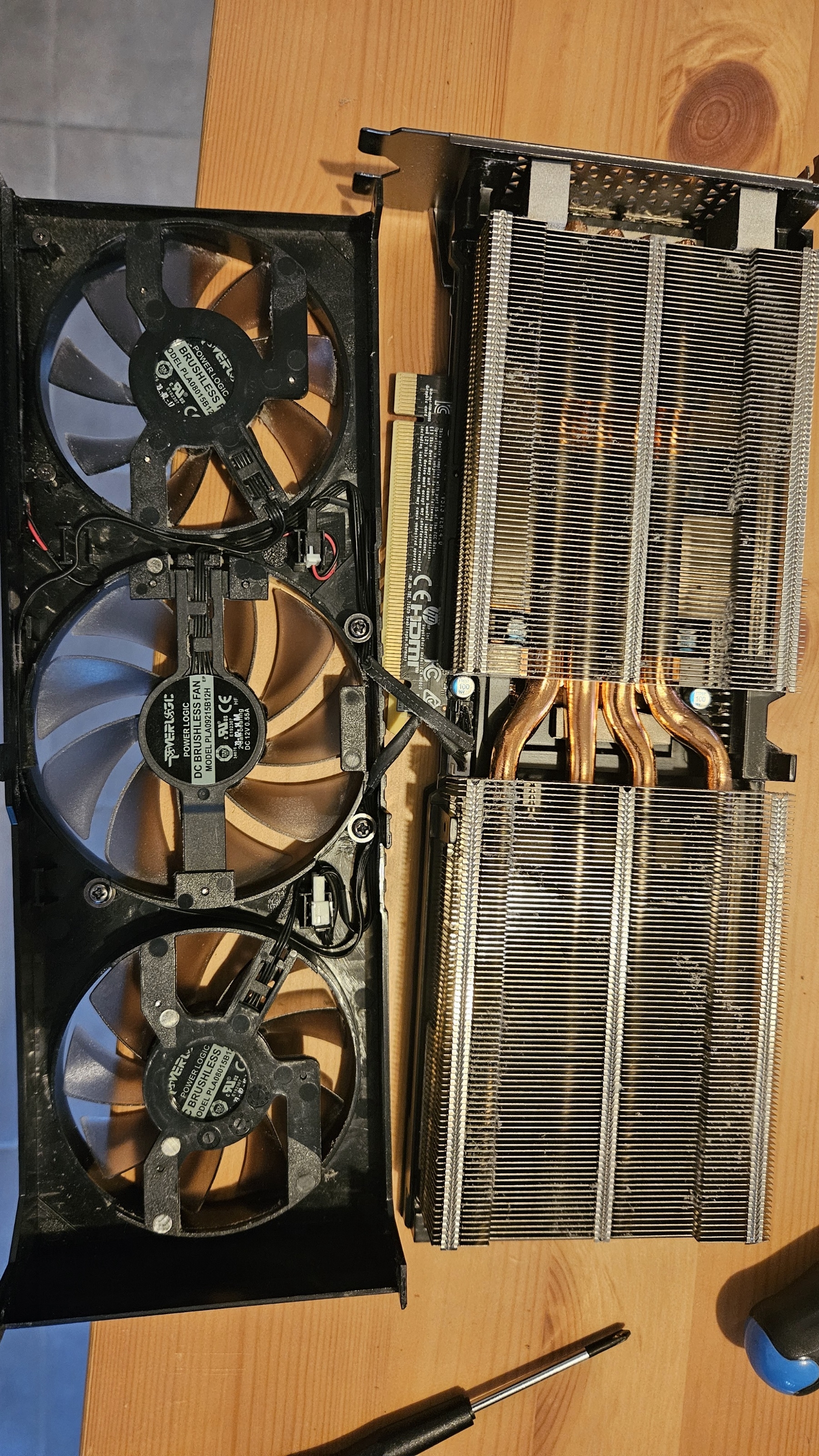

poaw en fait moi j'ai presque envie de remplacer ma RTX 4070Ti tellement mauvaise en refroidissement et bruit par la 9070 même si je gagnerai rien en perf.

une obscure HP !
fabriquée par Foxconn
on peut l'apercevoir [url=https://www.ebay.fr/itm/296470750749]sur  eBay[/url], c'est pourtant un gros ventirad, mais rien à faire ça chauffe et ça fait le bruit d'un avion au décollage.
Je l'avais payé avec une tour HP, et j'avais revendu cette *** pour garder juste le GPU, et c'est pas un cadeau ^^
Message édité par mum1989 le 23-06-2026 à 20:05:41

Tu peux tenter un deshroud
Changement des ventilateurs d’origines par des 120 mm
Si tu ne veux pas faire trop de frais
n°11481023
Ah je connaissais pas je regarderai merci

mum1989 a écrit :
une obscure HP !
on peut l'apercevoir sur  eBay, c'est pourtant un gros ventirad, mais rien à faire ça chauffe et ça fait le bruit d'un avion au décollage.
C’est fou parce que visuellement ça a l’air pas mal, comme quoi on ne peut pas se fier qu’à l’aspect visuel de la CG

mum1989 a écrit :
une obscure HP !
Honnêtement, ça sent le problème de pate thermique. Mal appliquée d'usine, ou déja sèche, ou encore un mauvais montage... Avec un rad pareil, il ne devrait pas y avoir ce genre de soucis (faudrait voir le nombre de caloducs pour avoir une indication complémentaire de la qualité du rad).
Sur ma 3060ti 250w, j'avais gagné 20°C en pointe, juste en remplaçant la pate thermique...
Ah
J'y pensais je vais peut-être la changer
J'ai plus de 105°C en hotspot ...
Après ces cartes ont un tdp énorme et dégagent pas mal de chaleur
Je n'en reprendrai pas avec un tel tdp
Message édité par mum1989 le 23-06-2026 à 14:16:23

Attention dans le lien Ebay que tu donnes, la première photo avec le gros rad est une MSI Suprim plutôt haut de gamme.
Celle qui est dans le HP OMEN est mieux visible ici.
Le rad à l'air plutôt simple (seulement 4 caloducs visibles et des dimensions contenues).
Il n'empêche qu'une 4070ti de base c'est 285W de TBP, soit entre une 9070 et une 9070XT. C'est pas énorme non plus, et ne devrait pas poser de problème à refroidir dans un bruit raisonnable.
n°11481054
davids
Posté le 23-06-2026 à 18:19:09  profilanswer
je me disait aussi qu'elle ressemblait vachement a une MSI :d
Punaise
Bon la voici
Demontée la c'est ma photo en gros 2x 80mm et un 90mm au milieu
https://rehost.diberie.com/Picture/Get/t/523984
(Désolé pour le HS mais c'est pour savoir si je remplace cette 4070ti par une 9070 plus silencieuse
n°11481060
davids
Posté le 23-06-2026 à 20:27:27  profilanswer
deux noctua 120mm que tu fixes bien au milieu et qui vont surement déborder vers le haut et tu gagneras en silence et température normalement
certains impriment en 3d une fixation plus propre
fait doucement quand tu débranches les ventilateurs d'origines
tu as des exemple ici : https://www.etsy.com/fr/market/deshroud
désolé pour le HS :jap:
Message édité par davids le 23-06-2026 à 20:28:37
