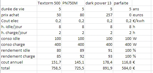

Posté le 30-12-2025 à 17:26:36  profilanswer
Ohla je ne voulais pas déclencher une guerre du rendement :lol:
Quand je dit que 500W ça chauffe le bureau, je voulais sous entendre que je ne prévois pas d'acheter un cpu/gpu plus gourmand que ce que j'ai actuellement. (et qui en burn total ne dépasse pas les 500W de conso à la prise)

J'ai fait mon ptit excel
J'ai pris mon ancienne textorm 500W qui était 80 plus "de base"
J'ai mis aussi l'alim que je vais certainement acheter : deepcool (gamerstorm) PN750M qui est GOLD (je ne vous ais pas dit que l'antec que j'ai dégotté est une trio power qui date de ~2007 [:theorie des lavabos] )
Et j'ai mis la moins chère des titanium que j'ai trouvé
Les prix viennent de la FNAC car j'ai des bons du CSE la-bas.
Bref autant la GOLD peut l'emporter sur la bronze au bout de 5 ans, autant la titanium ne sera jamais rentabilisée :jap:
Nb : j'ai aussi mis l'alim parfaite qui coute 0 avec un rendement de 100% pour juger du coût en elec.
https://rehost.diberie.com/Picture/Get/f/478494
Message édité par crazytiti le 30-12-2025 à 23:12:47
n°11460942
Alogart
Posté le 31-12-2025 à 02:26:51  profilanswer
On est bien d'accord que la be quiet dark power titanium est un luxe.
Un luxe ceci-dit, qui te permettra au bout de 5 ans, de conserver quasi intact les composants du pc, ce qui n'est pas garanti avec la textorm par exemple. (je ne connais pas la deepcool, mais au doigt mouillé, ça n'a pas l'air ouf)
Et ça, les pannes, les risques d'usure prématurée n'apparaissent pas dans ton tableau. Et pour cause, c'est imprévisible et inquantifiable précisemment.
Ensuite, je ne prendrais pas une alim à puissance nominale de 500 watts pour une conso en charge de 400, mais ça, si tu aimes vivre dangereusement*....Bref, on le dit et on le répète, la qualité du PSU compte énormément dans la balance. Et c'est un poste de dépense primordial.
Alors, oui, tu rentabilises la titanium en t'évitant bien des emmerdes, amha.
* Il est préférable en cas de conso en load à 400w d'avoir un psu de 750 watts, pour absorber correctement les inévitables peaks.
Message édité par Alogart le 31-12-2025 à 02:41:02

Posté le 31-12-2025 à 12:18:26  profilanswer
Tu modifies les paramètres avec:
- Une dark power 14 (ça se trouve vers 200€ et elle est un peu plus efficace)
- un calcul sur 10 ans (parce que faut pas déconner, une bonne alimentation ça tient au moins 10 ans, d'ailleurs c'est souvent la durée de garantie du haut de gamme)
Et là, hop, magie, on découvre qu'on a le beurre et l'argent du beurre avec l'investissement initial de la Titanium. [:mycrub]
edit: Non mais en fait même là ça ne marche pas, mon amour du bon matos m'aveugle. [:frog sad:1]
Message édité par Strat_84 le 31-12-2025 à 12:25:33
