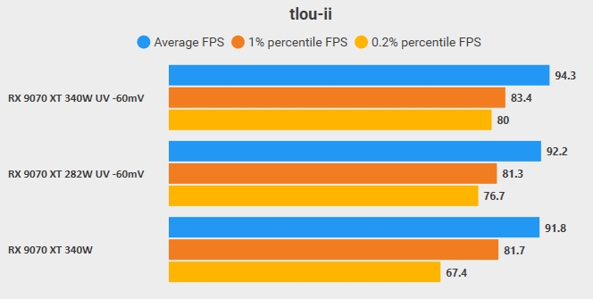

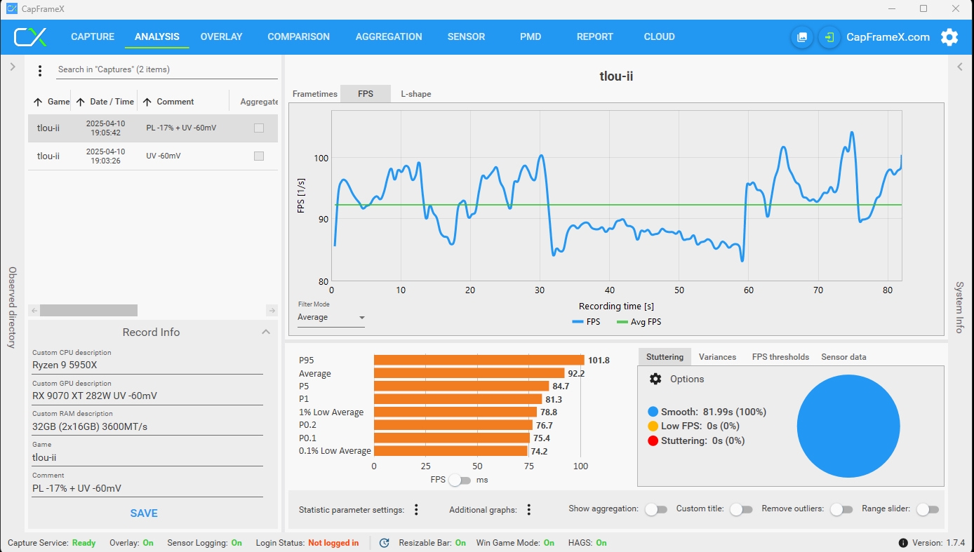

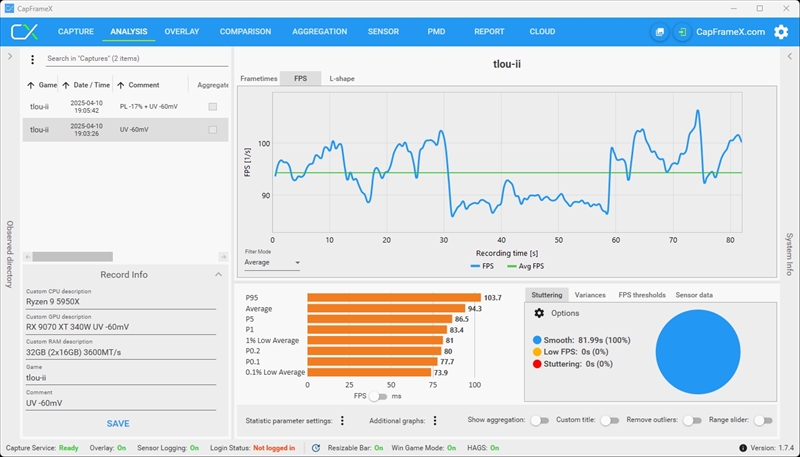

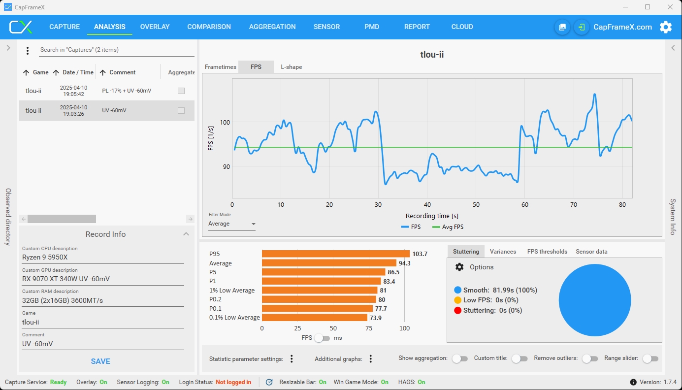

minux
On Linux ...
Posté le 10-04-2025 à 19:29:53  profilanswer
ohyes78 a écrit :
Je bench avec msi afterburner ou caprframex.
Tuto msi afterburner: https://www.msi.com/blog/msi-afterb [...] en-display
CapFrameX: https://www.capframex.com/
Thx, j'ai récup CapFrameX, qui me semble plus simple à utiliser :jap:
Voici les deux run avec les réglages demandés, premier avec Taichi@stock (=340W) avec UV de -60mV :
https://rehost.diberie.com/Picture/Get/r/386328
Second run, avec Power Limit à -17% (=282W), toujours avec l'UV de -60mV :
https://rehost.diberie.com/Picture/Get/r/386329
Ça fait donc peu de différence pour pas mal de Watt en plus (j'ai ajouté un run en plus avec la carte @stock sans UV, c'est moins bon qu'avec le PL à 282W et l'UV à -60mV) :
https://rehost.diberie.com/Picture/Get/f/386331
Message édité par minux le 10-04-2025 à 19:41:00
