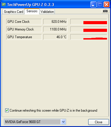

al0 a écrit :
j'ai une question concernant le niveau sonore de ma config, que je trouve élevé (mesuré à 55dB avec le sonomètre de mon tél portable, au bout de quelques minutes, au niveau de l'utilisateur, utilisation "bureautique" ), du coup je suis déçu, et je me demande s'il n'y a pas un problème  et des questions sur les résultats donnés par les utilitaires ASUS fournis. Je n'ai modifié aucun paramètre ni dans le BIOS ni pour la carte graphique.
Je mets en cause la carte graphique, après avoir débranché pour quelques instants le ventilateur 12cm du boîtier (Antec) et celui du processeur (Noctua)... C'est vraiment bruyant, je m'attendais au calme, enfin cela est trop bruyant je trouve pour la musique ou la lecture d'un DVD
Avec les 9600GT, c'est le driver sous Windows qui fait chuter la vitesse et bruit du ventilo.
Avant d'entrer dans Windows, le ventilo tourne à fond et fait un bruit d'enfer...
Que donne GPU-Z ?
Message édité par HiSpeed le 31-05-2008 à 21:20:07

HiSpeed a écrit :
News :
GPU-Z 0.2.3 est disponible !
Avec le lien c'est + pratique ^^
http://www.techpowerup.com/gpuz/

toupidoup
Posté le 01-06-2008 à 11:31:10  profilanswer
Il ne détecte pas l'absence de ventilo par contre :/

Posté le 01-06-2008 à 11:36:32  profilanswer
Ben chez moi sur la gigabyte fanless si :
http://gpuz.techpowerup.com/08/06/01/d07.png
enfin tu veux dire qu'il ny a pas d'alarme sur la vitesse du ventilo ?
une question : sur les 9600gt avec ventilo il y a un capteur de vitesse ?
Message édité par crazytiti le 01-06-2008 à 11:37:40

EDIT:
Je veux juste dire qu'il me détecte un ventilo à 35% alors que j'en ai pas.
Message édité par toupidoup le 01-06-2008 à 11:38:44

Posté le 01-06-2008 à 21:02:22  profilanswer
Que donne GPU-Z ?
voici les captures de GPU-Z (au passage, merci aux participants du forum pour le nom de ce logiciel et le lien fourni plus haut). Captures réalisées lors d'une utilisation "Internet" de la carte graphique :
http://img365.imageshack.us/img365/3421/9600gtgraphicscardwx3.jpg
http://img405.imageshack.us/img405/9725/9600gtsensorsrr6.jpg
je viens de faire une mise à jour du driver 9600GT via Windows Update, et là, j'ai déjà l'impression que c'est bien plus silencieux...
J'avais déjà passé le ventilateur en "automatique" via le petit utilitaire ASUS Smart Doctor. A suivre donc.

Posté le 01-06-2008 à 21:19:55  profilanswer
Ce n'est pas normal que ton ventilateur tourne à 50% pour seulement 41°C, le mien est à 35% !
C'est mieux avec le dernier driver Nvidia 175.16 ?
Au besoin, tu peux le ralentir avec RivaTuner !

n°6409090
Sagoth
Posté le 02-06-2008 à 17:36:18  profilanswer
n°6409120
