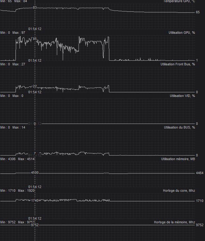

Bonjour à vous,
Je viens vers vous pour essayer de résoudre un problème technique ( stuttering ) avec ma carte graphique ( une RTX 3090 OC en résumé donc )
Voici ma configuration :
-Intel i7 9700k combiné de deux cartes RAM 16g 2400 MHz ( en tout ) simple de chez corsair avec ventirad Enermax ETS-T50A-FSS.
-Gigabyte Z390 Gaming X
-Zotac RTX 3090 Trinity OC branchée avec deux câbles PCIe 6+2 pins
-Asus Rog Strix 850W 80plus Gold
-ssd wdc 1To, 3.5", SATA 6Gb/s, 7200 RPM, 64Mo
- Moniteur Asus Rog Strix XG24 full HD G-sync 240Hz
Ce problème persiste avec tout driver Nvidia confondu, que j'ai constaté après utilisation de DDU en mode sans échec seulement. Persiste dans tous les jeux, jusqu'à pages internets. Les stutterings apparaissent uniquement lors de mouvements . Je suis sous le drivers 466.27 de chez Nvidia actuellement. Avant cela, j'avais une gigabyte RTX 2080 super sous ces mêmes configurations qui ne déclarait aucun problème de ce type, avec son driver convenu compatible.
Après avoir testé cela avec MSI Afterburner, j'ai constaté dans les graphiques une irrégularité certaine dans :
-Utilisation du GPU en % ( exemple dans l'ordre chronologique en fonction du temps  : 86% - 2% - 76% - 96% - 20% - 60% - 4% etc... )
Cela peut emmener même à des micros-freezes, ce que l'on peut constater avec les pourcentages que je vous présente ici.
- Utilisation du BUS en % ( même chose : 5% - 2% - 8% - 6% etc..)
Lorsque il n'y a plus de mouvement rapide, les courbes de ces deux utilisations redeviennent stables et réguliers.
Actuellement, ma carte graphique est sous tension maximale ( Core Cock : 1710 MHz ; Mem Clock 9751 MHz ) et donc à 70° ( 40° en temps normal )  alors que je suis dans le bureau Windows 10, aucun jeux en arrière plan, ni application autre que MSI Afterburner dont les paramètres sont par défaut, soit sans overclocking.
il est donc difficile de résoudre ce problème seul dans ces conditions, de même que je ne saisi pas de topic qui ressemble à mon cas exactement.  Je dois renvoyer ma carte en SAV auprès de LDLC, qui après entretien téléphonique suggère les raisons suivantes :
- Carte graphique défectueuse ( peu de chance )
- Configuration non adaptée ( Doute sur niveau du processeur, ou ram, ou les deux en fonction des demandes de la carte graphique )
L'alimentation est branché sur une prise murale et reçoit donc l'énergie nécessaire à son bon fonctionnement.
Ma carte graphique a d'ailleurs hier crashé et l'ordinateur s'est éteint car sa température avait dépassé les 100° dû à tout ces éléments que j'ai annoncé au dessus
Je vous remercie d'avance pour avoir lu mon message, en espérant pouvoir discuter et résoudre ce problème.

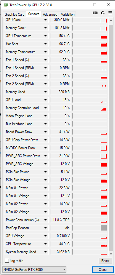

kenpachi07 a écrit :
ok j'étais pas certain de bien comprendre.
niveau températures du coté du cpu, ça donne quoi ?
peux tu faire un screen de Gpuz stp ?
https://rehost.diberie.com/Picture/Get/f/39548

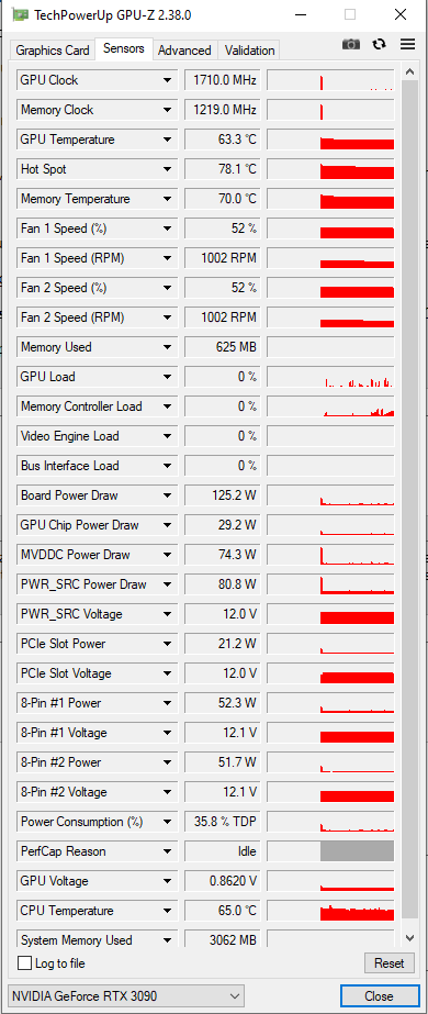

Le résultat que tu trouveras résulte d'une sortie de ma part en plein jeu avec Shadow of the Tomb Raider

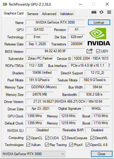

je vais t'mbeter encore un peu, j'aurais voulu voir l'onglet "graphics card"  :whistle:

Non je venais de quitter le jeu complètement, je venais de fermer le jeu. En revanche je vais te passer en plus de l'onglet que tu demandes, les résultats MSI Afterbruner en jeu, puisque j'ai eu du stuttering.
L'onglet "graphics card" :  https://rehost.diberie.com/Picture/Get/f/39549
Résultat graphique par MSI Afterburner en jeu : https://rehost.diberie.com/Picture/Get/f/39550 ( là où l'on trouve des irrégularités, c'est en jeu. Lorsque tout est en ligne constante au plus bas, plus aucun jeu est en marche. )

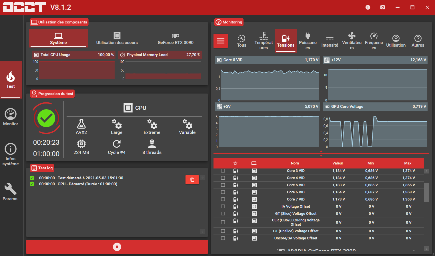

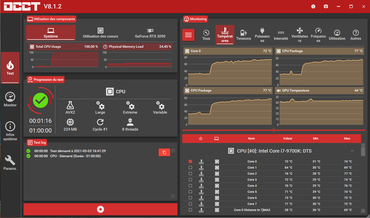

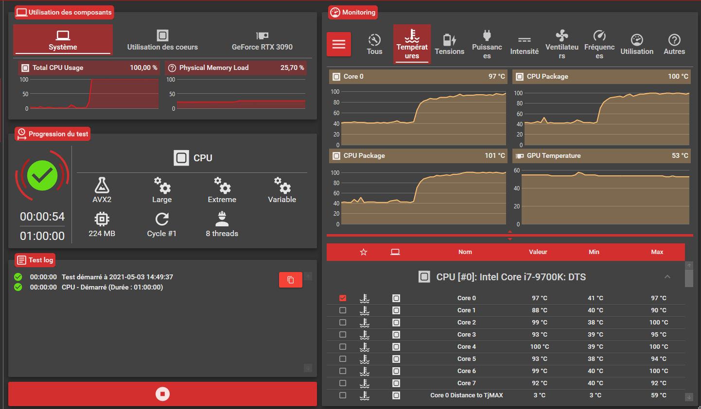

il faudrait vérifier ton processeur niveau températures,
 tu restes vachement haut j'ai l'impression en température meme hors charge 65°
mais c'est non plus la folie
peux tu lui faire un petit test occt, voir s'il ne chauffe pas trop au niveau du cpu ?

Posté le 03-05-2021 à 14:52:18  profilanswer
Voici les températures en véritable hors charge : https://rehost.diberie.com/Picture/Get/f/39554 ( lien modifié )
Et voici les résultats d'OCCT après test : https://rehost.diberie.com/Picture/Get/f/39553

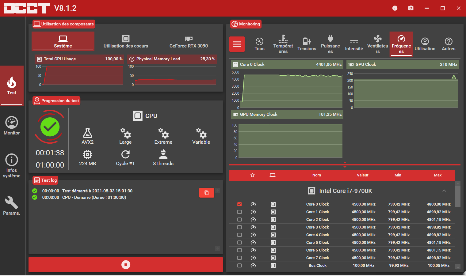

ok, vu comment c'est monté, il y a de fortes chances que ton cpu soit en train de bouillir et trottle en jeu. => il est obligé de descendre ses fréquences donc ta cg passe sa vie à l'attendre
le meme test mais onglet fréquences (onglet en haut à droite), ça donne quoi ?
Message édité par kenpachi07 le 03-05-2021 à 14:59:39
n°10993986
runbows21
Posté le 03-05-2021 à 15:05:59  profilanswer
Très bien, quelle pourrait-être la raison à ces températures du CPU ? Je rappelle aussi que mes RAM ne sont pas les meilleurs.
Voici le test fréquence : https://rehost.diberie.com/Picture/Get/f/39556
Message édité par runbows21 le 03-05-2021 à 15:07:34

c'est quoi le refroidissement de ton proco? car clairement à 100° degrés il baisse de frequence
n°10993991
kenpachi07
Posté le 03-05-2021 à 15:12:12  profilanswer

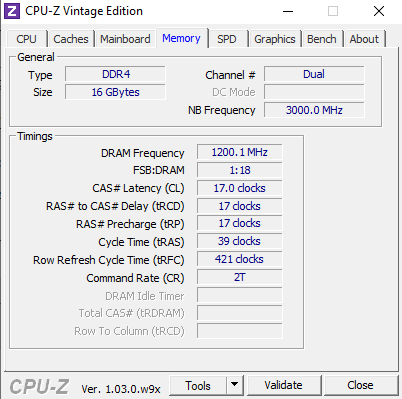

bon j'espérais du trottle plus significatif, mais il est malgré tout présent, donc tu as bien un souci de chauffe.
la ram te limite un peu certes, mais pas au point de flinguer complètement tes perfs. tu pourras t'y pencher plus tard.
il est refroidi comment ce proco ?

Posté le 03-05-2021 à 15:23:55  profilanswer
lekeb a écrit :
tu as peut etre trop mis de pate thermique (juste une petite noix est necessaire  :D ), tu peux non donner la tension de ton CPU Vcore quand il est en charge, stp?
Bonjour à toi, voici les résultats pour ta demande : https://rehost.diberie.com/Picture/Get/f/39558

n°10994030
kenpachi07
Posté le 03-05-2021 à 15:46:17  profilanswer
un boitier mal ventilé ok ça joue, mais pas instantanément, je penche pour un ventirad mal positionné ou qui pour une raison ou une autre ne plaque pas sur le cpu (trop ou pas assez de pate, mauvais vis avec fin de course trop long, etc)
au pire pour définir si le boitier est vraiment en cause, refaire un test occt, mais boitier ouvert
Message édité par kenpachi07 le 03-05-2021 à 15:48:06
n°10994035
cyberfred
Posté le 03-05-2021 à 16:07:15  profilanswer
effectivement , quand la température monte aussi haut et aussi vite sur le cpu  , c'est souvent signe que le ventirad n'est pas correctement placé.
on peut avoir l'impression que tout est ok , mais il suffit de moins d'un demi mm au niveau du montage pour que ca foutu le dawa niveau température.
Message édité par cyberfred le 03-05-2021 à 16:07:43
n°10994069
runbows21
Posté le 03-05-2021 à 16:55:17  profilanswer
Voilà le résultat boitier ouvert + ventirad ( en effet mal positionné ) : https://rehost.diberie.com/Picture/Get/f/39562
Belles améliorations de la température
Le CPU est à 65° en jeu ( impossible de vous faire une capture ) par contre la carte graphique à 74°
Mais toujours du stuttering partout toutes les 3 secondes. Et vraiment beaucoup comme à la case départ.
n°10994071
runbows21
Posté le 03-05-2021 à 16:59:38  profilanswer
" Après avoir testé cela avec MSI Afterburner, j'ai constaté dans les graphiques une irrégularité certaine dans :
-[i]Utilisation du GPU en %
Lorsque il n'y a plus de mouvement rapide, les courbes de ces deux utilisations redeviennent stables et réguliers. " : https://rehost.diberie.com/Picture/Get/f/39563
Pour l'instant il n'y a que là que je peux constater concrètement le problème.
Message édité par runbows21 le 03-05-2021 à 17:01:03
n°10994093
kenpachi07
Posté le 03-05-2021 à 17:56:10  profilanswer
Erf je m'y attendais un peu, tu avais bien du throttle mais pas hyper violent... :/
Tu peux faire un screen cpuz onglet memory?
Sinon tu joues quelle fréquence, quelle résolution, câble dp ? Hdmi ?
Message édité par kenpachi07 le 03-05-2021 à 17:59:02
n°10994110
runbows21
Posté le 03-05-2021 à 18:34:47  profilanswer
https://rehost.diberie.com/Picture/Get/f/39565 pour ce que tu m'as demandé. ( NB Frequency peut aller jusqu'à 4600MHz en jeu )
Je joue à 240hz 1920x1080p en G-sync avec le câble displayport adapté , j'ai aussi essayé un écran samsung 240hz pour 2k g-sync avec le bon câble, j'ai aussi essayé un écran msi 165hz pour du 2k G-sync avec le bon câble. même problème partout,
malgré la V-sync activé, malgré la V-sync désactivé, malgré le changement de taux de rafraichissement, malgré le changement de résolution, malgré l'activation et désactivation du G-sync. Même en 720p avec graphisme très bas, j'avais beaucoup de stuttering.
