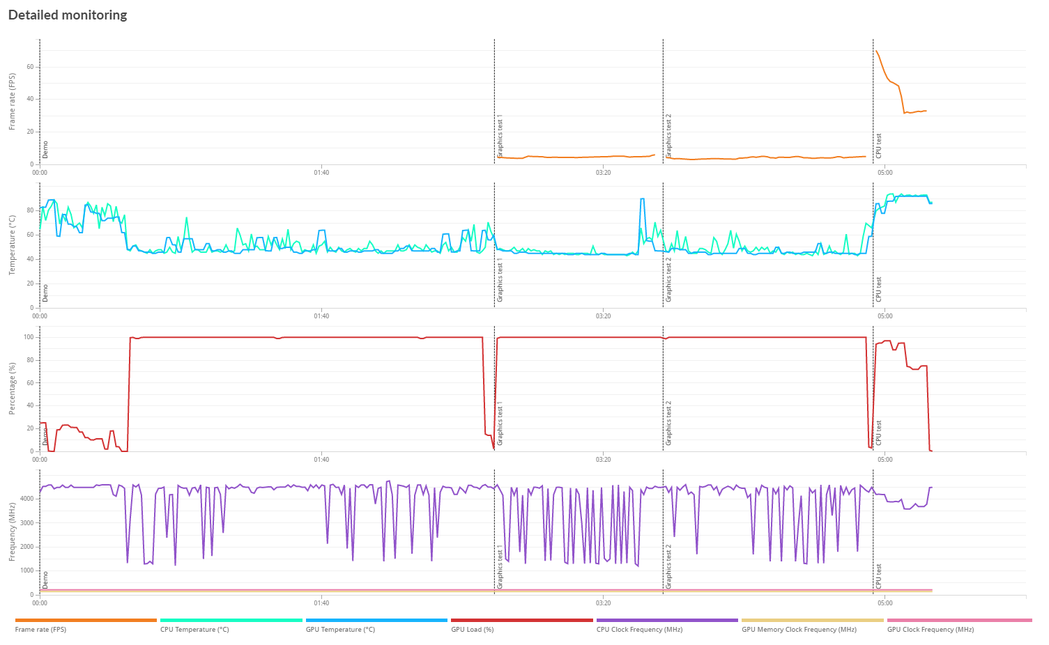

n°11276911
fousta
Posté le 30-08-2023 à 11:41:16  profilanswer
n°11276917
fousta
Posté le 30-08-2023 à 11:54:50  profilanswer
Oulah...
n°11276918
surfeur069​74
Posté le 30-08-2023 à 11:56:21  profilanswer
Ouais à ce rythme je ferais une installation propre de Windows pour éliminer probablement la source de ton problème.

Ca explique pas mal de chose enfaite. Pour quelles raison ma CG ne démarre pas en même temps que Windows ?
