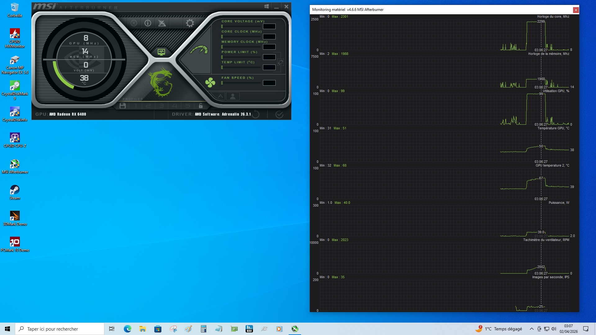

oundada
Posté le 02-04-2026 à 10:28:51  profilanswer

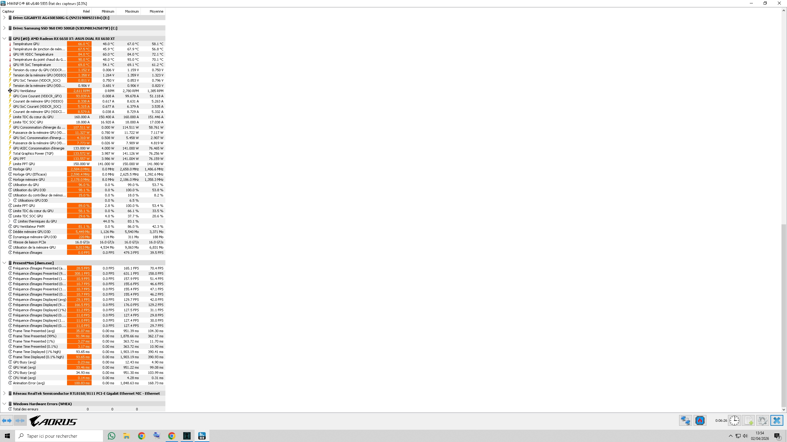

premier test avec time psy 2560x1440p dx12
je joue en 1440p 165htz avec freesync amd oui tout a fond
puis j'ai fait ce que tu m'as recommandé avec steel nomad light , je monte a 92 hotspot , 66 temperature gpu ,149w consomation
https://rehost.diberie.com/Picture/Get/f/502810
je sais pas comment faire afterburner
Message édité par oundada le 02-04-2026 à 10:33:40

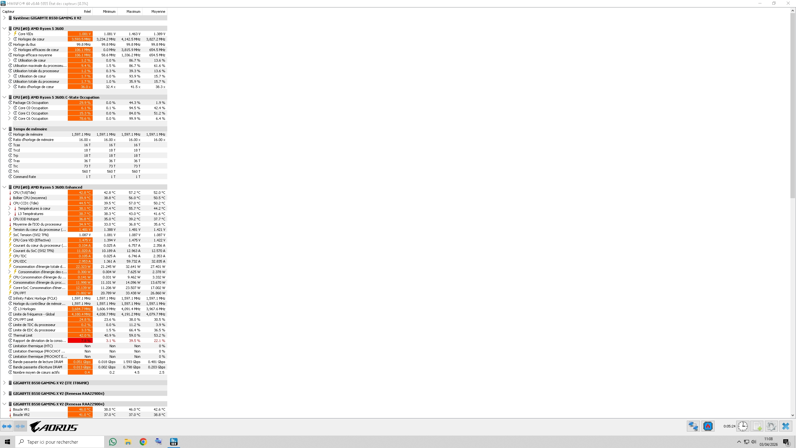

Infographiste 3D & Post-Production - Freelance

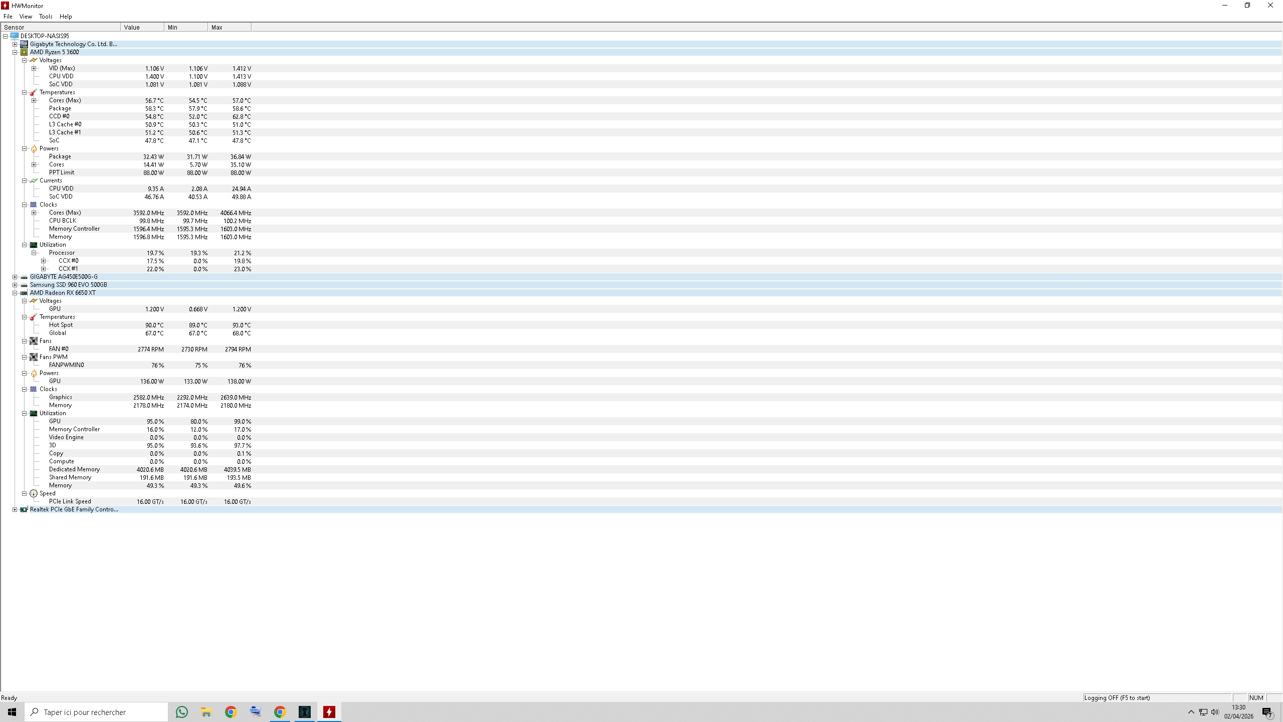

n°11473260
oundada
Posté le 02-04-2026 à 13:28:23  profilanswer

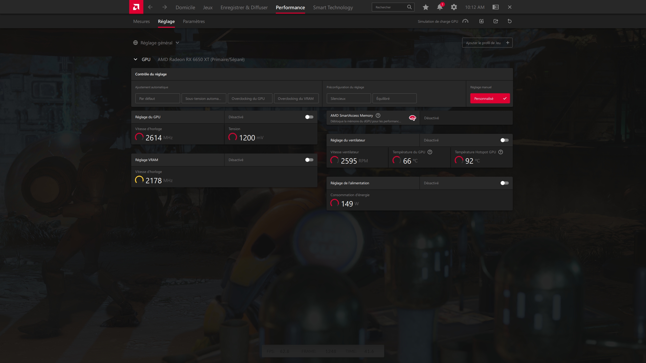

alors j'ai remis les reglages origine dans adrealine, puis j'ai lancer espace simulator 2 , en 1440p 165hrz ( des que j'ai changer les ventilos on commencé a faire du bruit ) voila le resultat
https://rehost.diberie.com/Picture/Get/f/502849

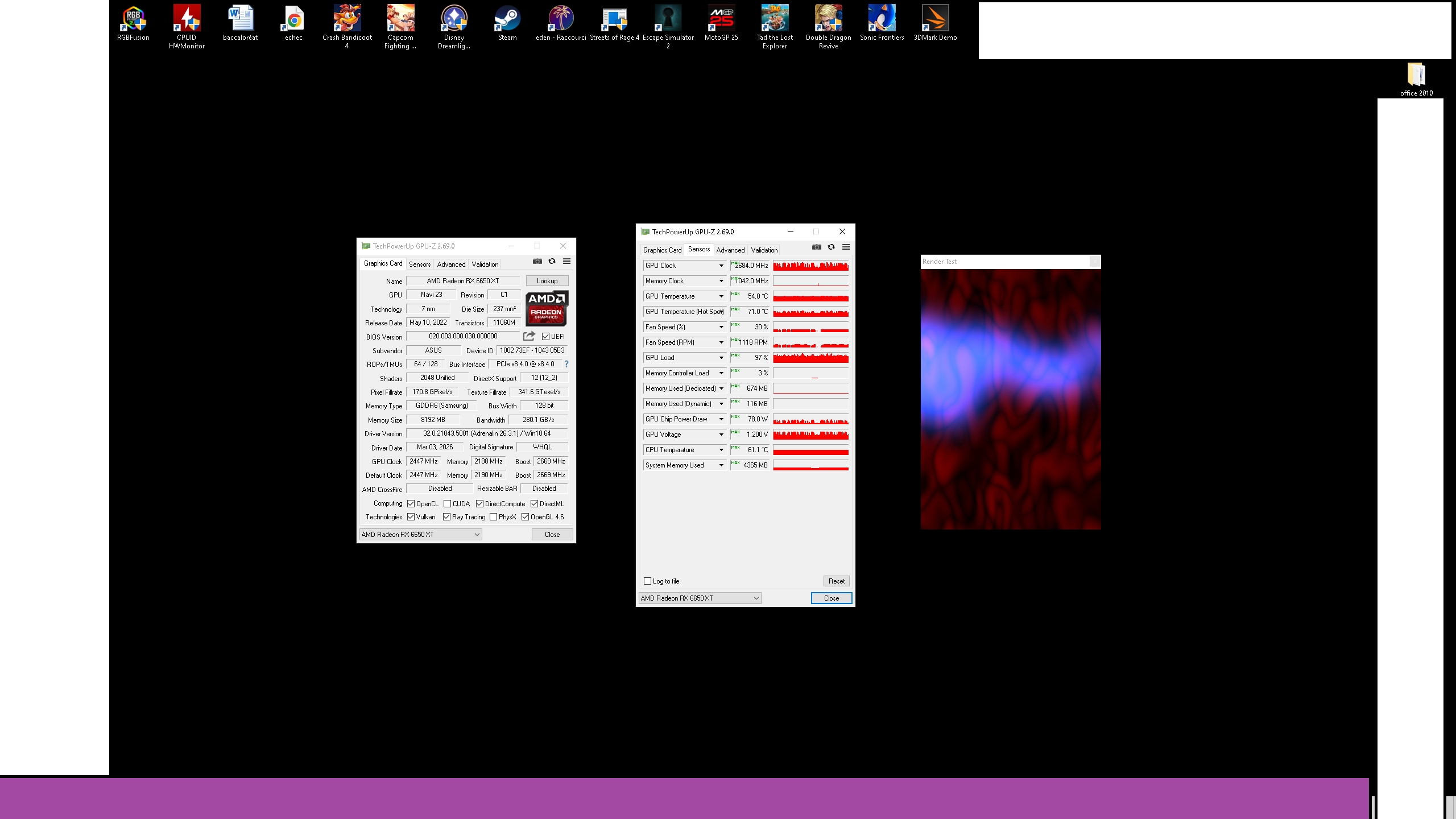

pour kabyll , il a dit que je test avec cpuz
celestins en faisant ce que tu as dit les ventilos font moin de bruit, apres mon but c est de savoir si la carte a un probleme ou non, car j'ai vu des videos de test ou la rx6650xt en 1440p ne chauffait pas , mais en changeant la resolution rien que sa sa diminue la vitesse des ventilos
n°11473264
kabyll
Posté le 02-04-2026 à 13:38:34  profilanswer
HWinfo (plus complet, je t'ai mis un lien), là c'est HWmonitor chef ;)
tu le lances en mode sensor
Message édité par kabyll le 02-04-2026 à 13:39:37

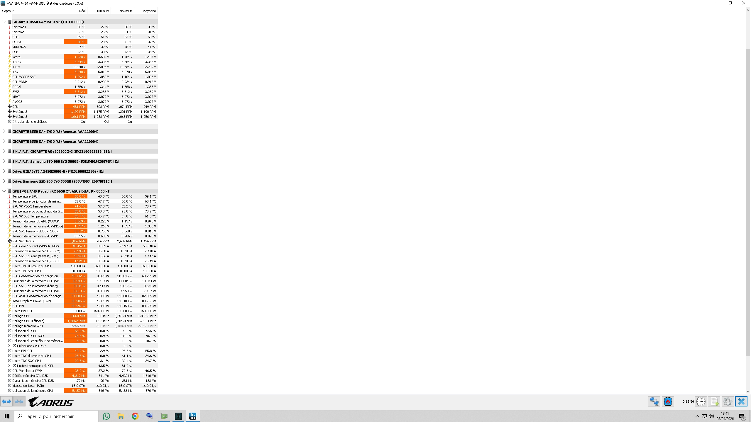

oui assassin x 120,  je l'ai changer avant hier, avant j'avais celui d origine,
https://rehost.diberie.com/Picture/Get/f/502949
ce test avec timespy valeur origine dans adrealine

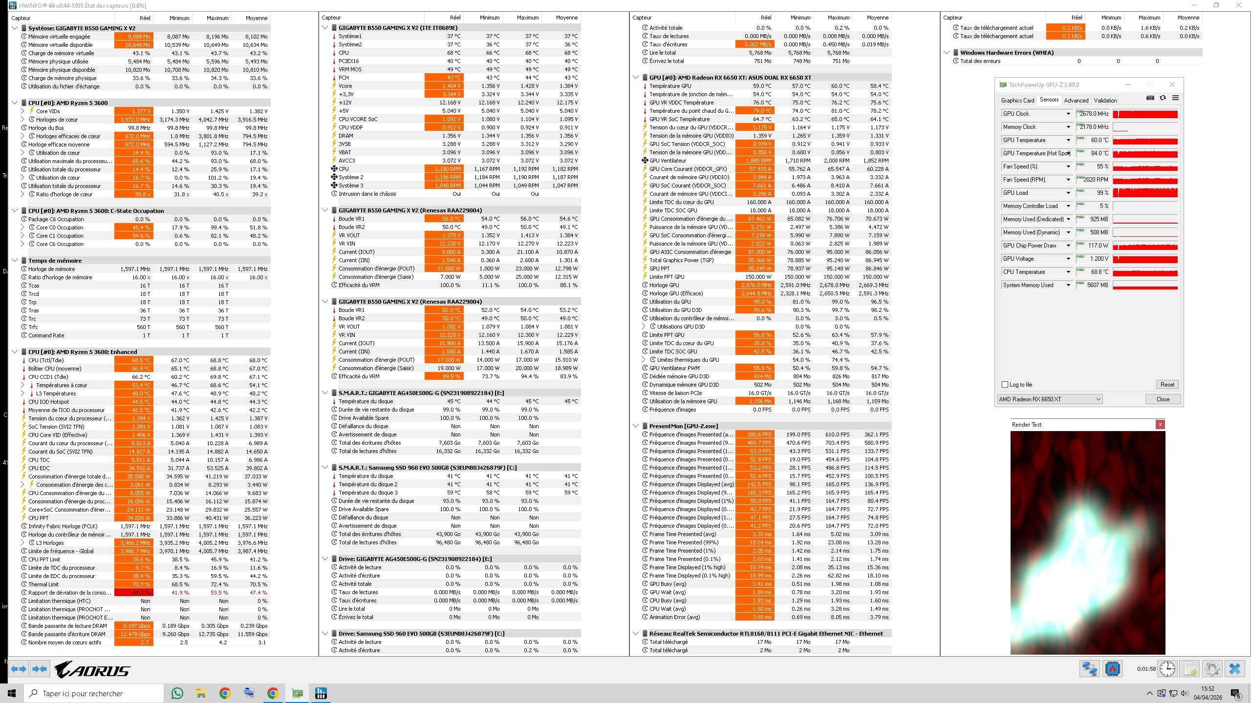

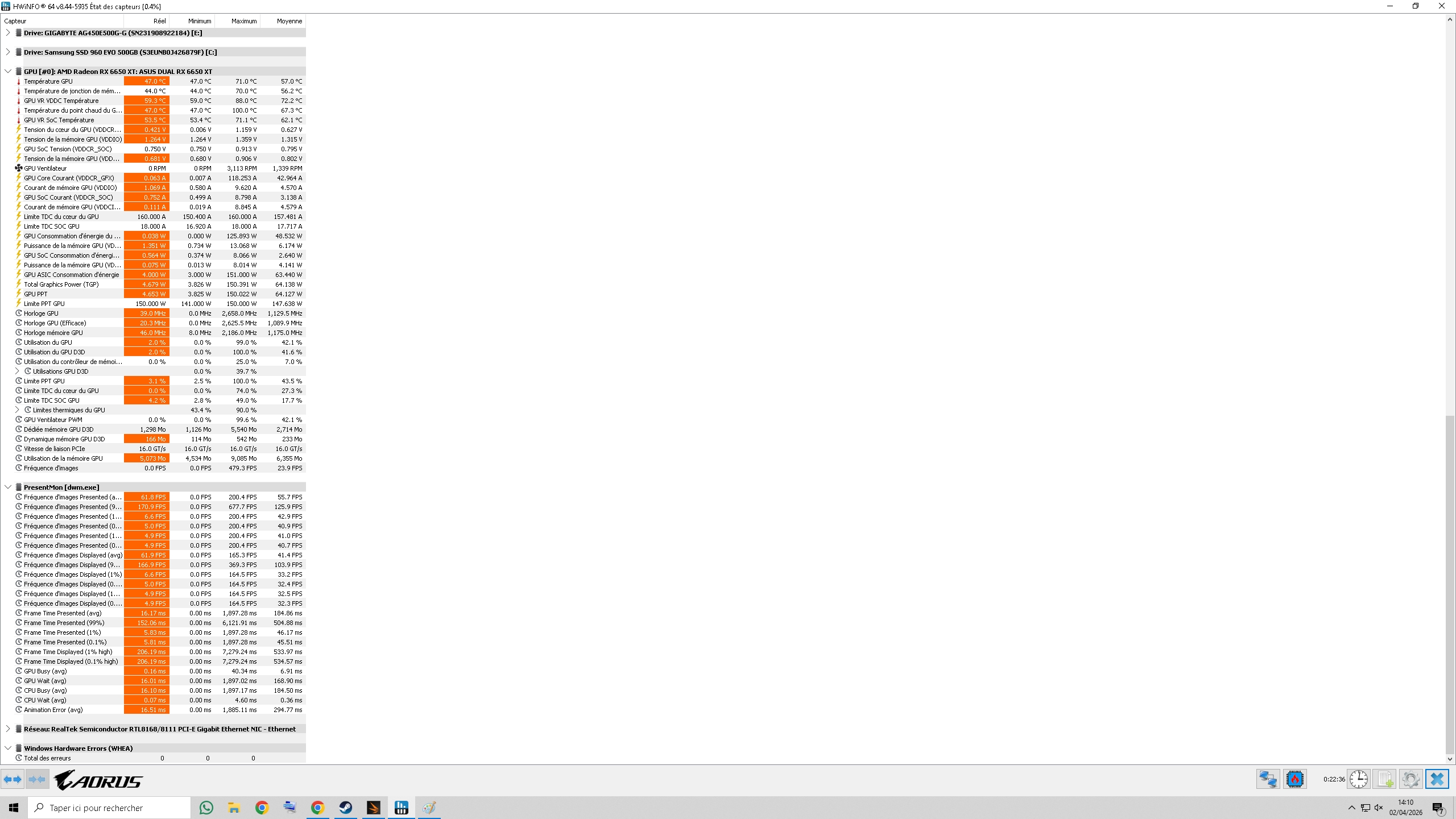

Posté le 03-04-2026 à 18:43:22  profilanswer
voila les test :
la sync vertical est activé dans le jeu
https://rehost.diberie.com/Picture/Get/f/503224
https://rehost.diberie.com/Picture/Get/f/503225

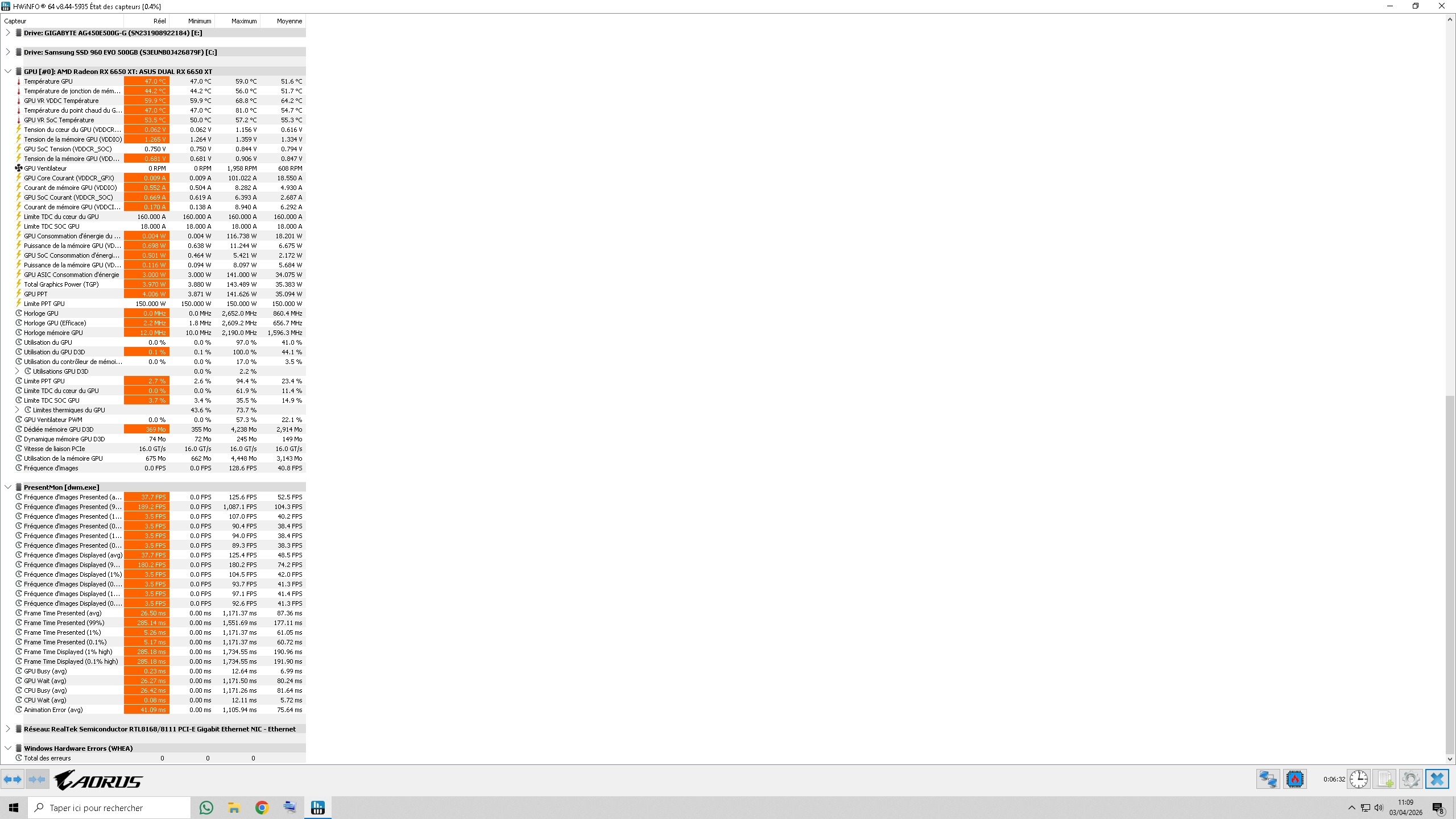

n°11473451
oundada

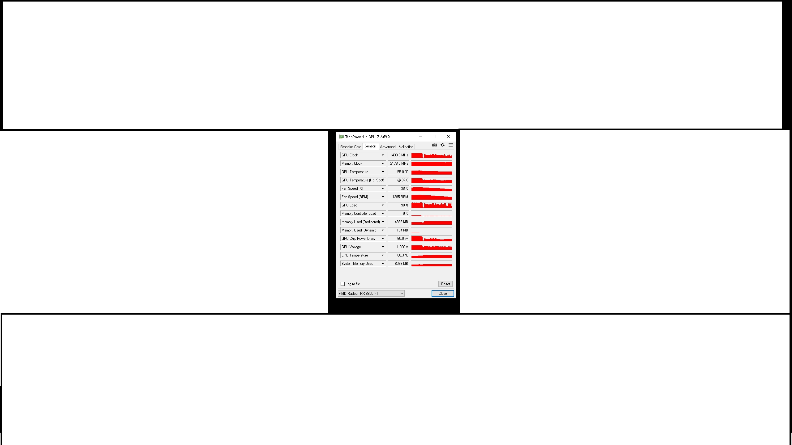

Posté le 04-04-2026 à 15:56:18  profilanswer
en reelle le jeu tourne , oui c est bloqué a 60 fps dans le jeu , oui constent,
j ai fait le testavec gpuz
https://rehost.diberie.com/Picture/Get/f/503392
ma pate thermique je dois la mettre au congel ?
