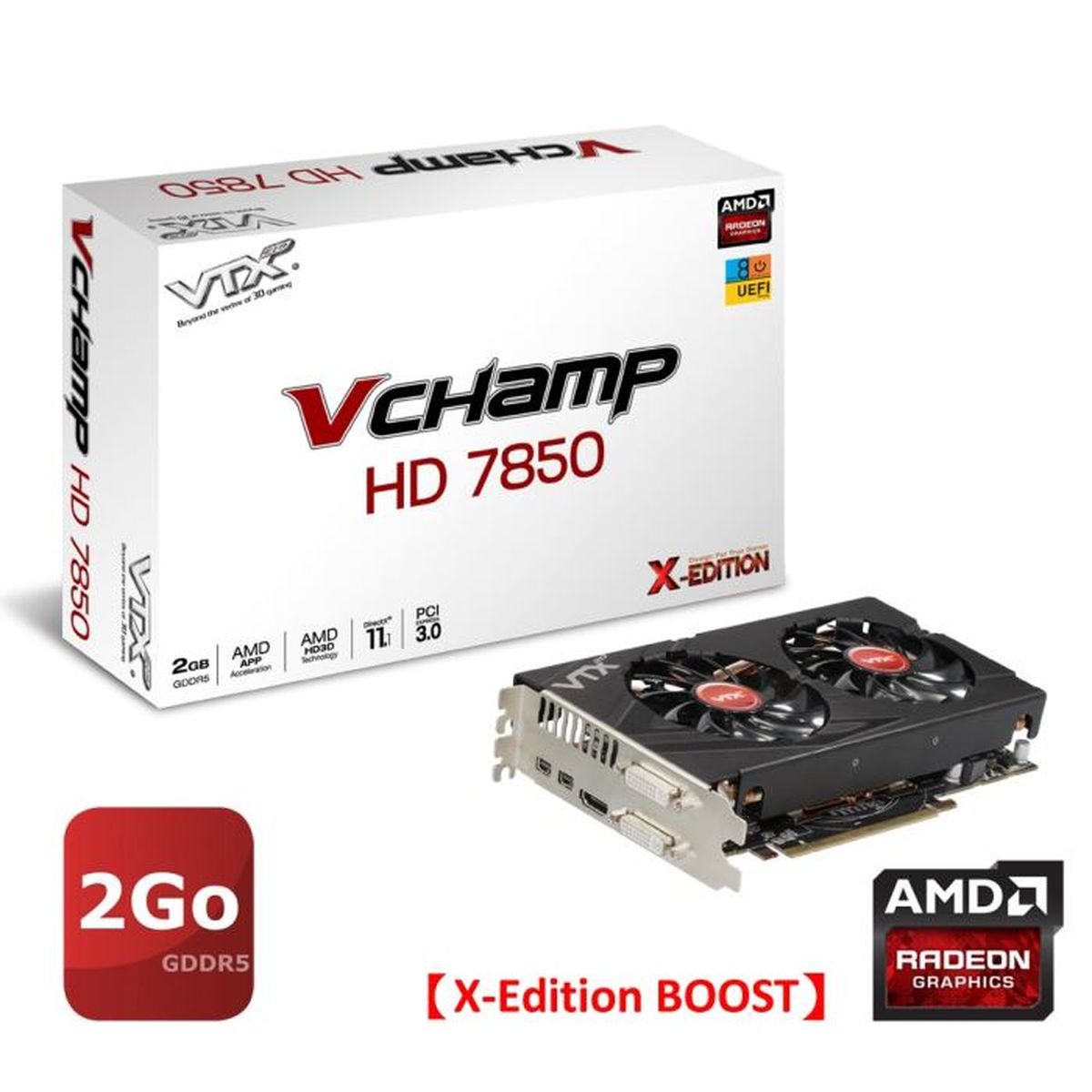

Soit la carte est défectueuse, soit tu as un souci d'UEFI. ces cartes étaient soient legacy soit en UEFI soit les deux il me semble (a verifier).
Bios a jour ? Précédente carte en UEFI ou legacy dans GPU -Z?

Aucun souvenir, mais je ne crois pas qu'elle soit UEFI et puis hier je ne me souviens pas de ce qu'il était indiqué sur GPU Z. En regardant dans mes archives sur le forum, à priori mon bios n'est pas UEFI et j'ai la dernière version (microcodé) et ces HD7850 "ne seraient pas" UEFI.
https://www.cdiscount.com/pdt2/h/x/v/1/1200x1200/vx78502gbds2dhxv/rw/vtx3d-amd-hd7850-2go-gddr5-vchamp.jpg
Cela dit, je lis UEFI sur cette fichue boite...
