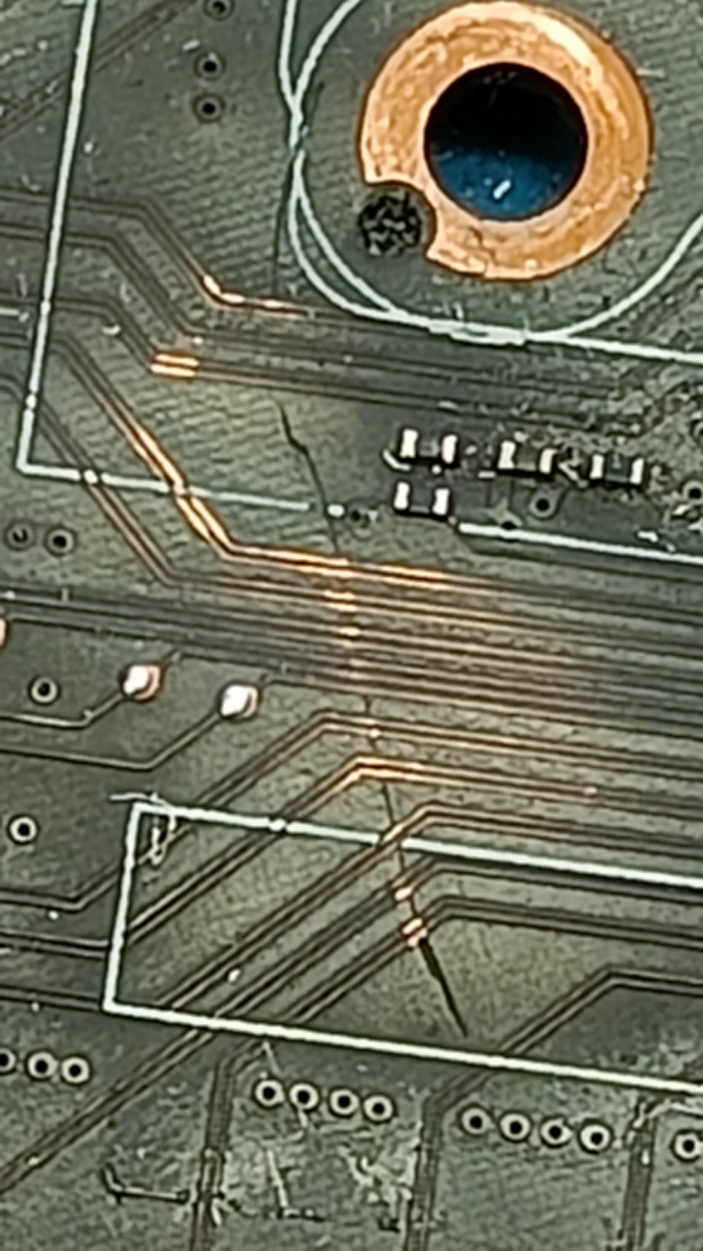

Bonjour,
J'enchaîne les petits soucis avec mon ordinateur portable Acer, il chauffait donc j'ai décidé de changer la pâte thermique du processeur.
Seulement une vis s'est dévissée facilement, les 2 autres ne bougent absolument pas, j'ai tenté avec d'autres tournevis, pinces, avec un morceau d'élastique, ... Impossible les vis ne se desserrent pas...
Autres chose, j'ai causé une rayure sur la carte mère, le PC a l'air de fonctionner, est ce que ça a l'air grave? J'ai vu sur des forums qu'on doit mettre du vernis à ongle pour protéger le circuit? Est ce que ça peut s'aggraver?
Merci beaucoup pour votre aide :)

Si ça fonctionne, c'est que la griffe n'a sectionné aucune piste sur le PCB.  Le verni ne sert qu'à les isoler électriquement. Plutôt que mettre du vernis à ongle qui contient peut-être des agents corrosifs pour le PCB ou le cuivre, je le laisserais comme ça.  Une fois le PC fermé, rien ne devrais court-circuiter ces pistes.

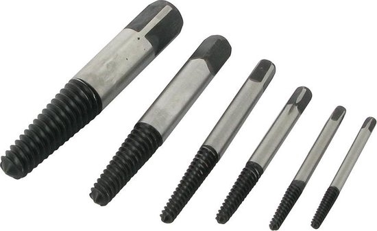

Les vis étant foutue pour foutue, tu as éventuellement pensé à utiliser un extracteur de vis ?
https://rehost.diberie.com/Picture/Get/t/184720
Un tout petit, pas le gros modèle, hein ;)

Bonjour non ça fonctionne comment?

Comme une mèche ou une vis à pas inversé (qui se vis quand tu dévisses); en moins affûté. L'idée étant que ça "mord" suffisamment dans la tête de vis pour avoir de la prise mais pas assez pour passer à travers.

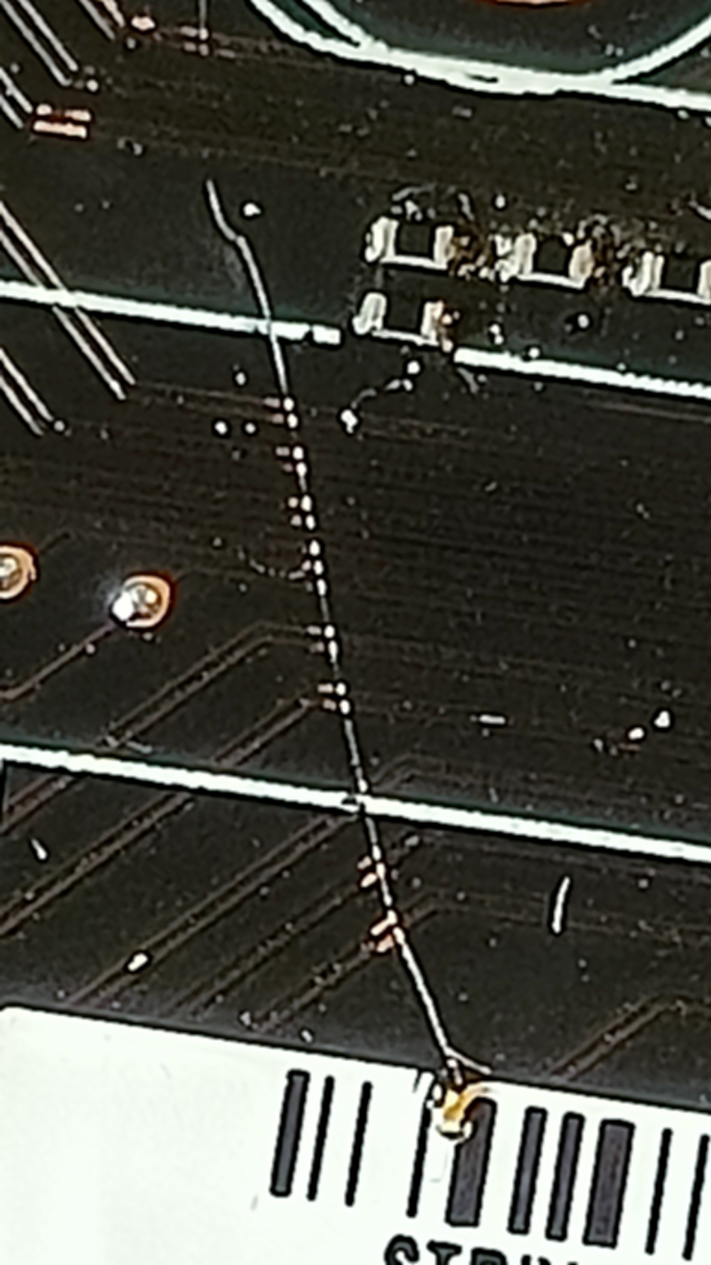

Pour la griffe, ne t'inquiète pas et laisse là comme ça.  Si ça peut te rassurer, j'ai poncé les pistes du PCB d'une carte graphique que je suis en train de réparer pour vérifier qu'elles n'avaient pas été sectionnées par la maladresse de son précédent propriétaire.
Tu peux voir l'entaille dans le PCB et malgé tout les pistes sont bonnes.

Une fois réparée, le dissipateur sera remonté et les pistes vont rester en l'état
