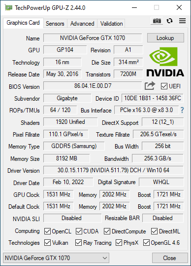

la carte graphique de ma sœur, une GTX 1070 Gigabyte Mini ITX OC 8G (qui n’est pas gamer mais… dans la conception 3D !) qui lâche >.<
Je lui demande me l’envoyer et voici les tests que j’ai réalisés :
Dans son PC avec la CG : ça ne fonctionne pas
-Son PC sans CG avec la carte intégrée j’imagine au CPU : ça fonctionne (mais tout est lent dès qu’il s’agit de 3D forcément…)
-Mon PC avec ma CG : RAS
-Mon PC avec sa CG : pas d’affichage, un bip long suivit de 3 courts, le ventilo qui s’allume 3 seconde puis s’arrête
-Mon PC avec ma CG sur laquelle est branché l’écran + sa CG sur le port en dessous : là ça devient intéressant !
*Le PC s’allume
*Les deux CG sont détectées dans le gestionnaire de périphérique
*Les deux sont détectées sur GPU-Z et tout semble OK :  https://gpuz.techpowerup.com/22/02/ [...] IQOsD09V70
*J’ai pu mettre à jour le bios de sa CG
*J’ai pu spécifier sa CG dans 3Dmark et faire un test : ça a l’air d’être les résultats attendus selon le comparatif
*J’ai retesté après la MAJ du bios : pareil qu’avant

RomRom22 a écrit :
-est ce que si je branche une autre CG (pas la mienne mais une que j'ai de côté mais une genre GTX 670 ou 760 chepu), il y a moyen de forcer l'affichage sur ma carte et tout le reste sur la sienne (ou un mix des deux)?
Je m'avance peut-être un peu mais je dirais que oui, il suffit de brancher l'écran sur la 670/760 et paramétrer ses logiciels pour que la 1070 soit utilisée pour les calculs.
Un lombric peut comprendre l'univers parce qu'il fait des trous de ver.
n°11100759
kabyll
Posté le 24-02-2022 à 11:41:27  profilanswer
ca pourrait être une ou les sorties video qui merdent,
t'as testé sur un autre hdmi, DP ?
oui, en général les prog de 3D permettent de choisir le GPU qui sera utilisé pour le rendu, donc une carte pour l'affichage et garder la 1070 pr les rendus, ca fonctionne (sur le papier)
mais ca dépend qd mm des programmes, et des moteurs de rendus
