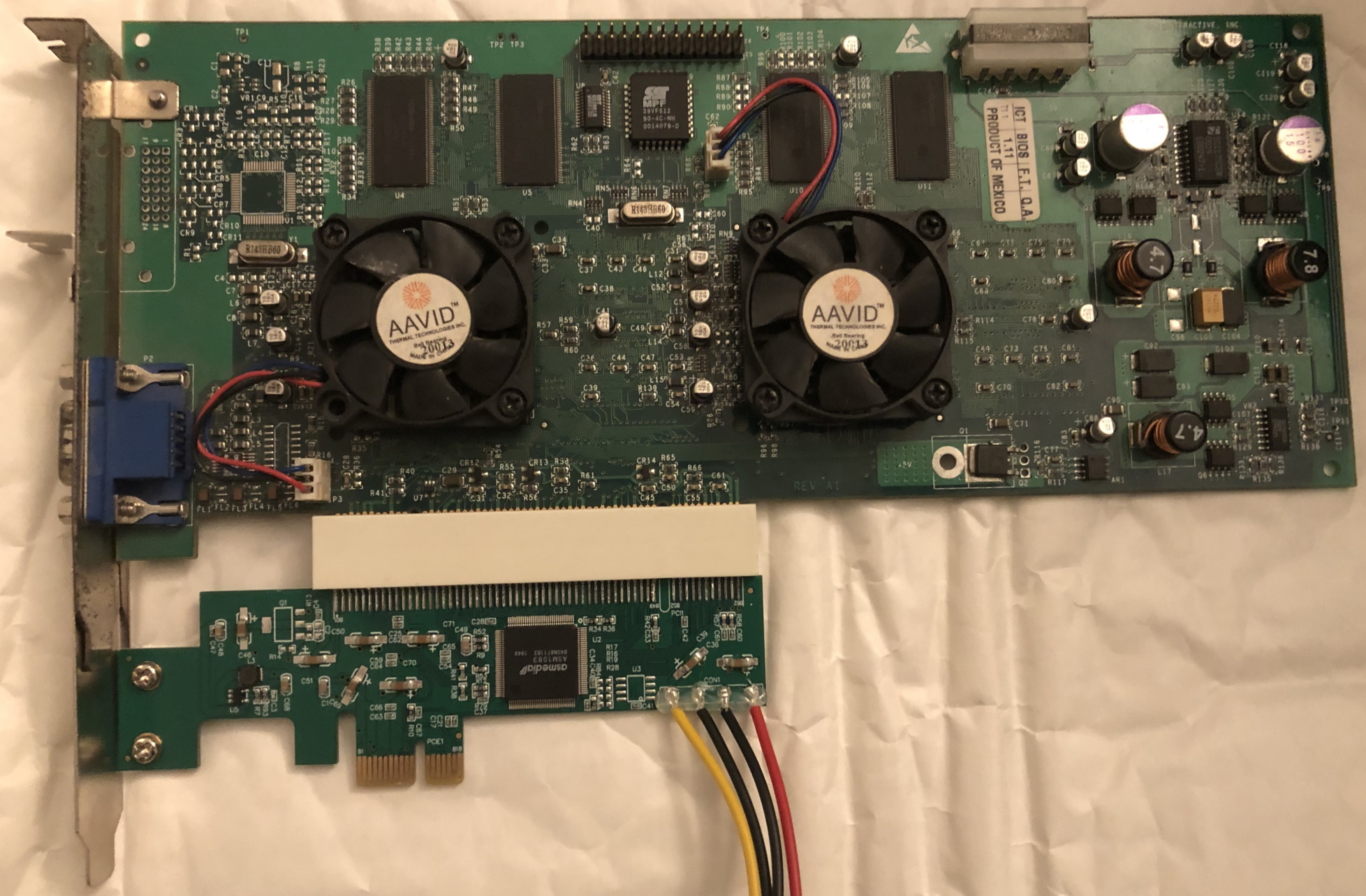

Oui !
https://zupimages.net/up/22/06/s0mw.jpg
n°11096854
Deton@tor
Posté le 11-02-2022 à 20:18:10  profilanswer
Need!!!  :love:

SynE a écrit :
A part monter ça sur une plateforme récente, ça n'apporte rien. ;)
Alors de mémoire  [:adodonicoco] .
 Ça permet aussi d'activer le mode 66 mhz en pcie contre seulement 33mhz ce qui peut éviter un goulet d'étranglement.
Besoin d'un dépannage informatique dans le 41 ?
n°11096901

Posté le 11-02-2022 à 22:06:07  profilanswer
Exact!
2x la bande passante pour l'agp texturing... ou pas en PCI :whistle:

Agri du dessert
Posté le 11-02-2022 à 22:35:46  profilanswer
le pci 66Mhz ça existe sur des plateforme qui l'ont nativement, même si ça ne court pas les rues.
Pour avoir essayé, y'a déjà pas de différence notable entre l'agp et le pci (deux V5 sur une plateforme socket A a 2.1Ghz).
n°11096915

Bonjour SynE, as-tu vérifié si le chip ASM 1083 du pont pcie-to-pci supportait le pci 66 mhz ?
n°11096993
SynE
Agri du dessert
Posté le 12-02-2022 à 11:02:01  profilanswer
De tête j'avais cherché, il ne le supporte pas :jap:
Je te le confirme https://www.asmedia.com.tw/product/ [...] 9xz7URBZqD
Message édité par SynE le 12-02-2022 à 11:24:59

@SynE : Lui, il sait faire PI7C9X111SL
Mais pour le trouver maintenant,c'est une autre affaire.
Message édité par steven67 le 12-02-2022 à 17:26:26
Il semble que celui ci le gère
n°11097134
steven67
Posté le 12-02-2022 à 21:45:59  profilanswer
On dirait, ils indiquent pci / pci-X c'est bon signe.
Tu peux toujours les contacter pour être tout à fait sûr.
La carte que j'ai customisée a un autre setup.
https://zupimages.net/up/22/06/hvnz.jpg
Main features.
Improved-cooling           ʘ    'ON'
Pci bus 66Mhz mode       ʘ    'ON'
'Devil's beauty'              ʘ     ;-)
Message édité par steven67 le 12-02-2022 à 21:51:30
Main features.
Y'a bon bridge sur la carte startech ;)
https://www.mouser.fr/ProductDetail [...] Nn4Q%3D%3D
Main features.
Belle custom  :)
