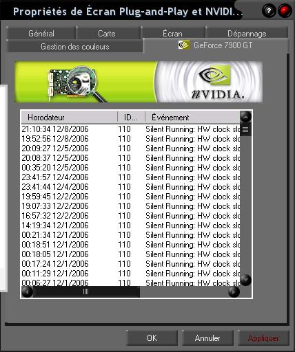

Par contre j'ai un problème avec les derniers forceware 93.xx .Lorsque je lance un application 3D une ligne apparait dans paramètre de débogage "SLIENTRUNNING:HW clock slowdown due to temperature" alors que la temprérature atteint n'est qu'à 65°c.
J'ai remis les 84.21 et plus aucun probleme :/

Peut-être un bug des pilotes, quelle version des ForceWare as-tu utilisé précisément ? Sinon, effectivement la ventilation de ton boitier n'est pas efficace du côté de la CG. Tu as pas moyen d'aérer de ce côté là ? Car pilotes défaillants ou non, il y a un gros gain à obtenir en temp... et pour le moment le Vmod n'est pas enviseageable avec ces temps (car une fois Vmoddée la carte chauffera bien plus).
n°5249479
ulukai08
Posté le 28-12-2006 à 00:37:24  profilanswer
C'était les 93.71.

Avec les 93.71 voila ce que ca donnait : http://jfdeg256.free.fr/bug.JPG
Depuis que j'ai remis les 84.21 plus rien.
Je viens de tester la temp en full je suis à 46°c et 40°c en idle boitier ouvert à 590/900 mhz .
Je vais refaire des tester avec le boitier fermé parce que j'avais +15°c entre le full et l'idle et là seulement +6°c ca me parait bizarre.

ca recommence HW clock slow down due to temperature alors que la temp ne dépasse pas 46°c en full.
Je vais remettre les forceware 84.
Qu'est ce que les 93 apporte par rapport aux 84 à une 7900GT non SLI ?
