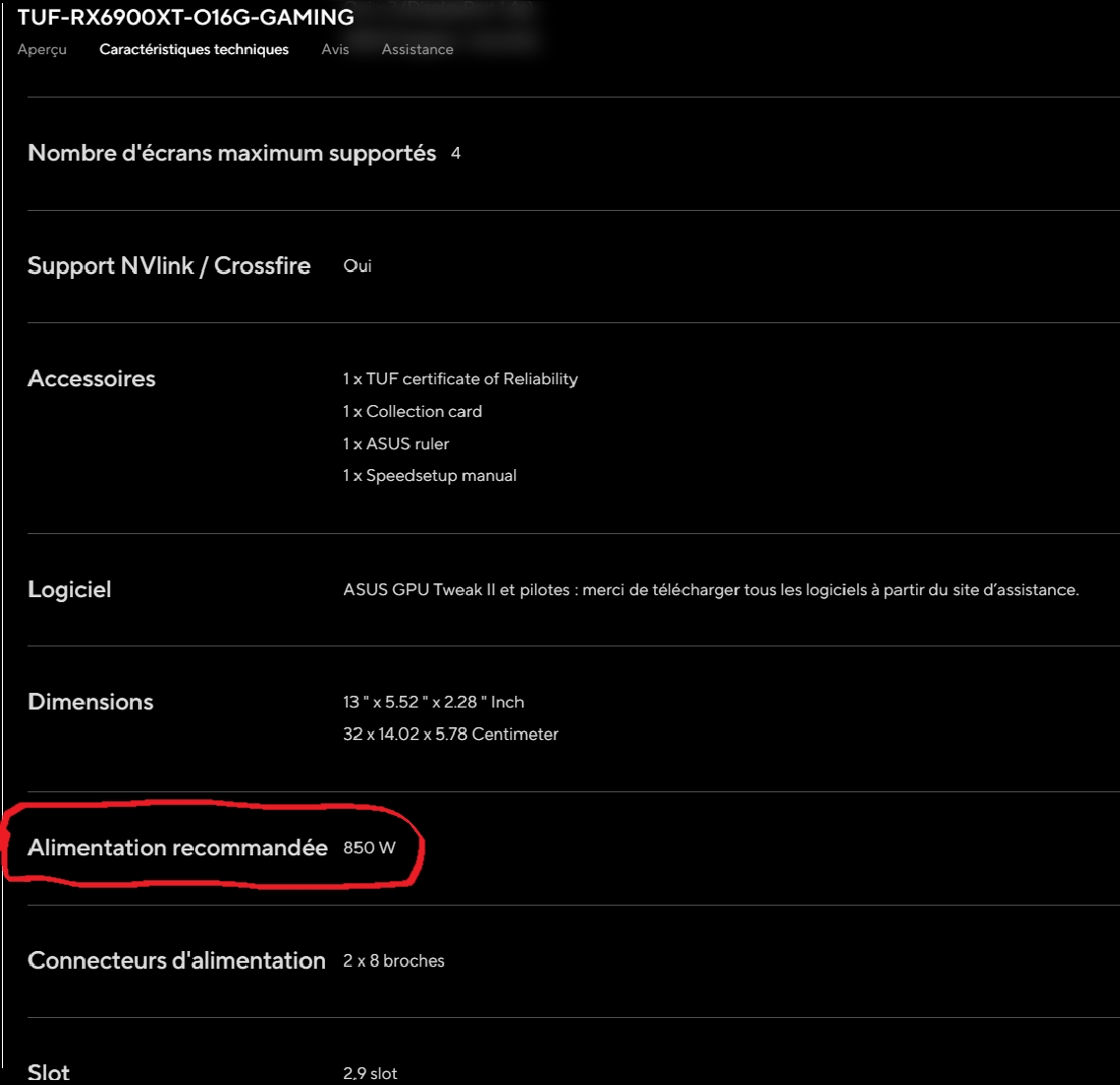

Normalement ton alimentation suffit pour cette 6900 XT qui n' a que 2 connecteurs malgré que Asus recommande plus !

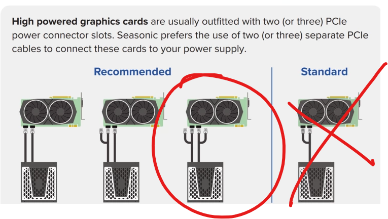

 Tu as bien mis 2 câbles PCI-E pour le branchement ? Pas de câble Y

Posté le 30-04-2022 à 01:46:26  profilanswer
Thima parle d'utiliser deux cables disctincts, dont tu n'utilises qu'un connecteur pcie,
et pas un seul cable dont tu utilises les deux pcie,
https://i.postimg.cc/RVYzdpRj/capture.png
effectivement , j'avais branché qu'un cable pci E
je viens d'en rajouter un 2e  :hello: ca a l'air d'aller mieux , je verrai sur la durée
en tout cas si c'est bien ca merci beaucoup !

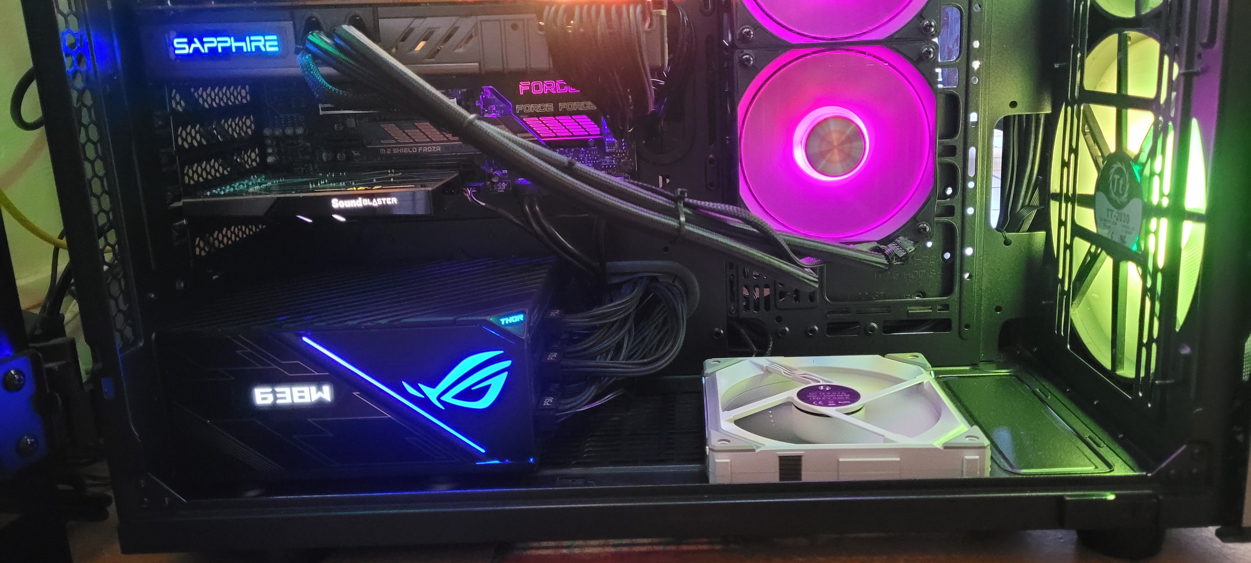

Thima
Posté le 30-04-2022 à 18:48:53  profilanswer
:)  content pour toi
C'est fou ce que cela peut consommer ces cg
https://rehost.diberie.com/Picture/Get/r/70735
