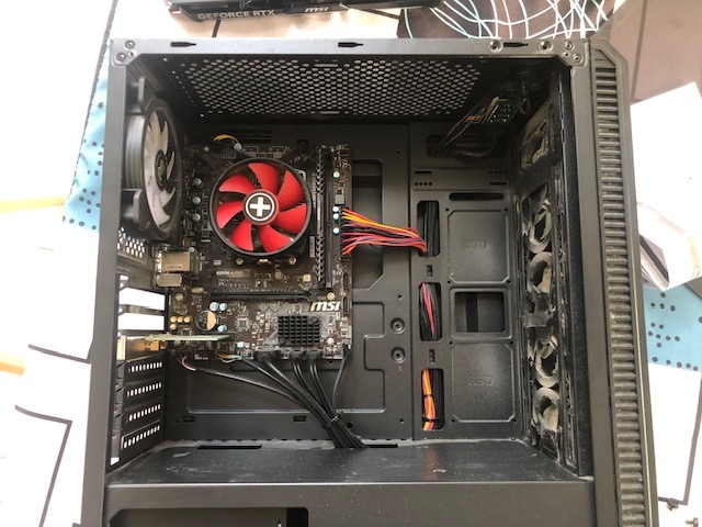

Bonjour,
Il y a 2 ans j'ai acheté un PC à mon fils équipé d'une carte graphique Nvidia GeForce GTX1650 4Go

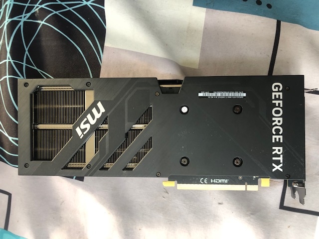

Je viens de lui en acheter une nouvelle pour son anniversaire (une MSI GEFORCE RTX 4060 TI VENTUS 3X E 8G OC)
Problème quand j'installe la nouvelle en lieu et place, il n'y a pas de signal en sortie...
J'ai l'impression que la MSI GEFORCE RTX 4060 TI VENTUS 3X E 8G OC doit être alimentée directement contraiement à l'ancienne, mais, je n'ai pas de connecteur d'alimentation disponible dans le boîtier.
Pouvez-vous, s'il vous plait, me dire quoi faire?
Merci d'avance.

L'intérieur du PC :
https://www.image-heberg.fr/files/1 [...] 378910.jpg
La nouvelle CG :
https://www.image-heberg.fr/files/1 [...] 702655.jpg
https://www.image-heberg.fr/files/1 [...] 527467.jpg

l'alimentation est cachée dans le compartiment en bas : regarde ce que c'est, comme ça on aura le modèle et on verra si c'est une bonne alim avec tous les connecteurs nécessaires ou un truc tout pourri (tour achetée montée je suppose?)
Il te faut un bête connecteur d'alim PCI-E 8pins tout ce qu'il y a de plus banal sur une alimentation digne de ce nom
=> regarde au niveau de l'alim en bas.

Pour l'alimentation j'ai essayé de regardé à l'intérieur du cache, mais, je n'ai rien vu.
Je vais le démonter demain.
Oui, c'est une tour achetée montée...

J'ai contacté le vendeur du PC qui m'a dit que pour cette nouvelle carte graphique il faut une alimentation 550W et que celle du PC n'est que de 400W...
n°11348168
mrdoug
Posté le 08-07-2024 à 09:51:03  profilanswer
C'est quoi en fait la config complète ? Effectivement nvidia préconise une alimentation de 550W pour cette carte graphique.
