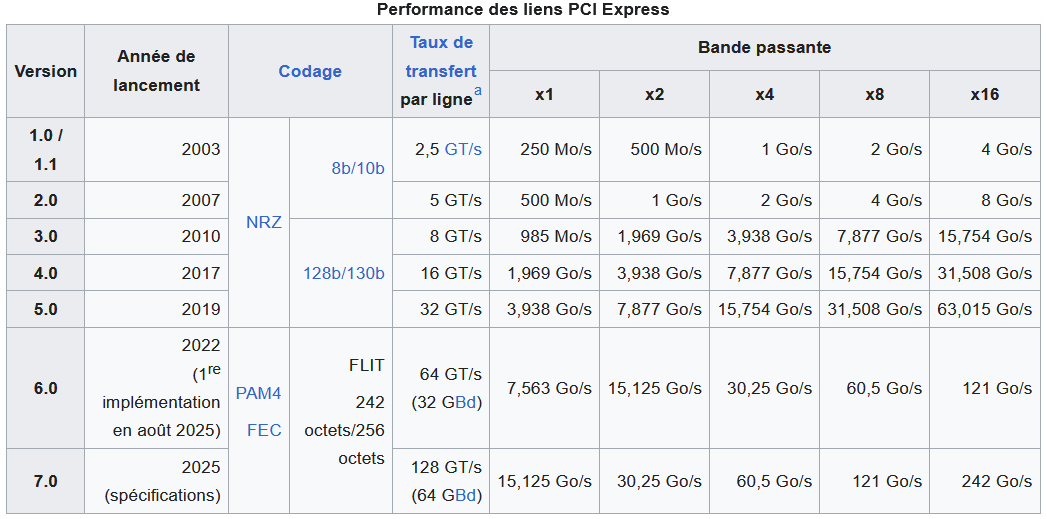

Le PCIE1 date de 2003 cela bride forcément les perfs sur les cg actuelles.
https://fr.wikipedia.org/wiki/PCI_Express
https://i.postimg.cc/sDPG3RRS/Sans-titre.png
