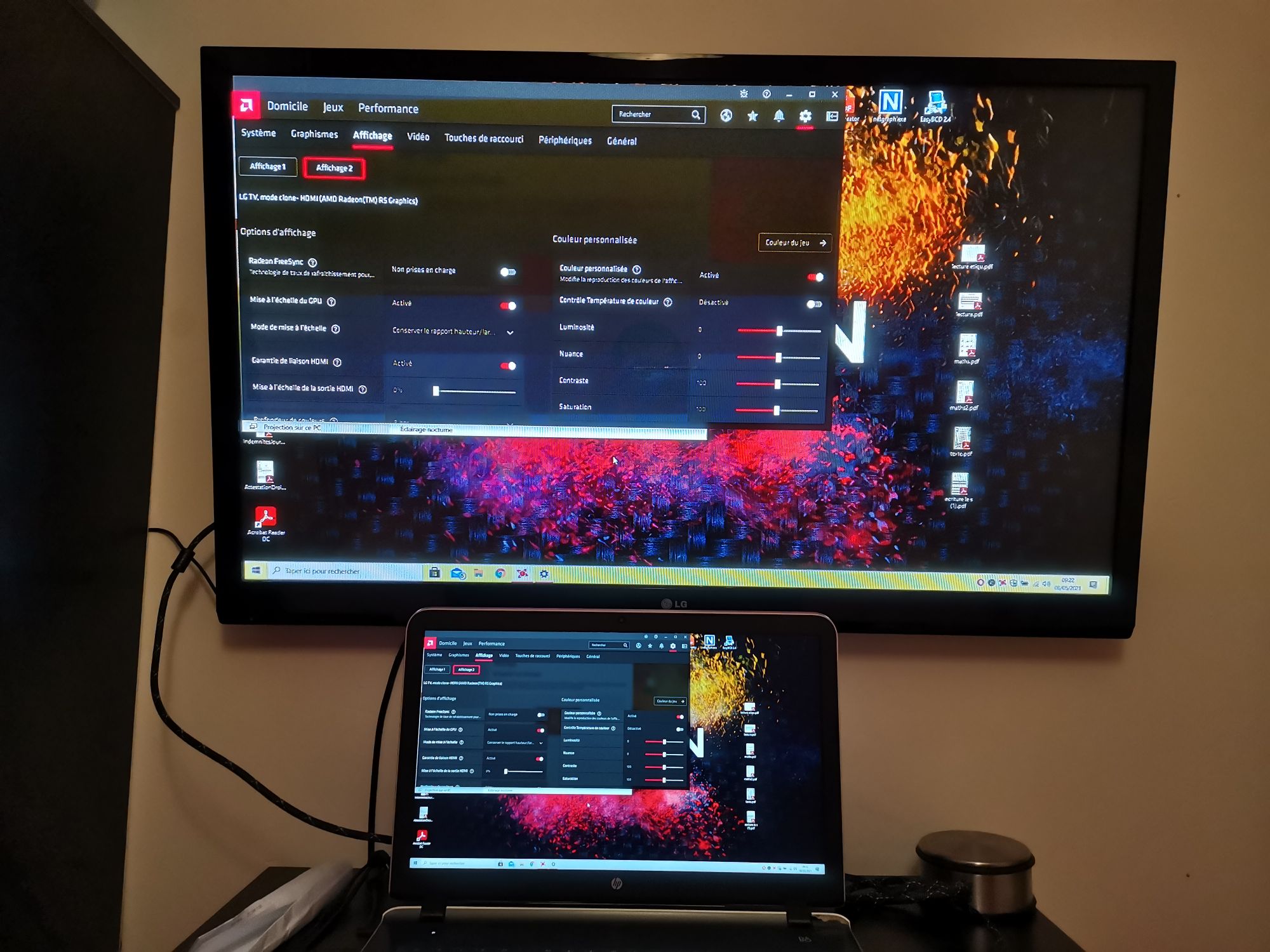

Je viens de le refaire. Dans le cas d'un IGP AMD, tu peux sélectionner une résolution différente en mode clone pour chaque écran dans adrenalin.
https://www.hebergeur-image.com/upload/176.180.41.156-60963cb9d5b6e.jpg
Edit : et ça n'utilise que l'IGP (R5 intégré au A8) pour les 2 affichages, pas le R7 qui n'est sollicité qu'en mode "" jeu ""

Donc normalement dans le driver adrenalin, tu as "activer la mise à l'echelle par le GPU" (comme sur la photo) qui te permet d'utiliser 2 résolutions différentes en mode clone.
Message édité par al3x15 le 08-05-2021 à 21:58:15

Je pense que la question à la base concernait ce que l'on pouvait faire au niveau des paramètres d'affichage de Windows. Ta "solution" ne concerne que les cartes graphiques AMD (je suppose que NVIDIA doit proposer un équivalent) et elle ne change pas vraiment le problème. Je viens de tester sur mon PC :
Si Radeon Software est sur mon écran le plus petit (Full HD) au moment d'activer le clonage, j'obtiens le même résultat qu'en utilisant les paramètres d'affichage de Windows : plein écran pour l'écran le plus petit, qui est cloné au milieu de mon écran 21/9 (2560x1080) avec 2 bandes noires à gauche et à droite.
Si Radeon Software est sur mon écran 21/9 au moment d'activer le clonage, j'obtiens un résultat bien merdique : l'écran Full HD reste bien entendu en Full HD mais en reprenant le ratio 21/9 de l'autre écran et l'écran principal est passé en Full HD mais sur toute la surface de l'écran 21/9 et donc un fort grossissement. On peut certainement joué sur d'autres paramètres et je n'ai pas tout testé mais cela va certainement induire des déformations de l'affichage. Pour moi, c'est inutilisable. Eventuellement, la solution obtenue dans les paramètres d'affichage de Windows est la meilleure car les 2 écrans conservent leur résolution native (donc sans déformation), même si mon écran le plus grand n'est utilisé qu'au 2/3.
Pour moi, cloner un affichage sur 2 écrans implique obligatoirement que les 2 écrans affichent tous les 2 la même résolution au moment du clonage et ils se calent automatiquement sur la résolution max du plus petit écran.
Après, ce n'est pas réellement un soucis car c'est un mode dont j'ai très peu l'utilisation.
