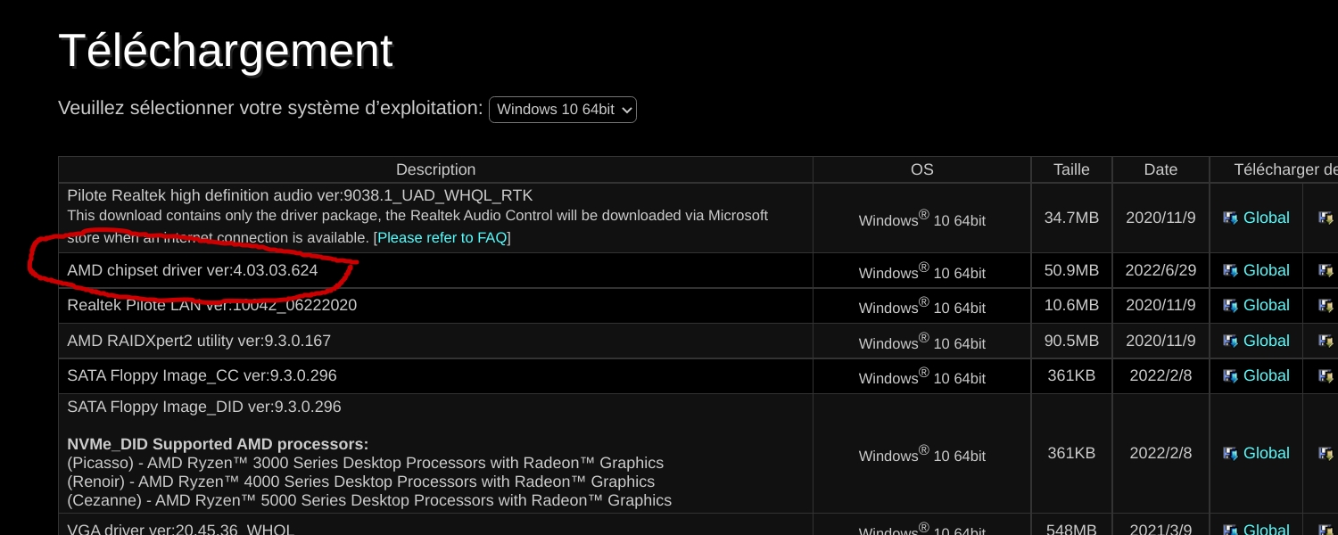

Bah j’ai juste flash la dernière version
Flash le BIOS c'est une chose, il faut aussi mettre à jour le chipset sous windows.
Ici pour le fichier : https://www.asrock.com/MB/AMD/B450M [...] p#Download
J'ignore si tu es sous W10 ou 11, à toi de jouer.

9 lettres...pas mieux :o
Posté le 11-12-2022 à 12:07:47  profilanswer
adrien_63 a écrit :
Celui ci ? ASRock Motherboard Utility ver:3.0.466
Non, celui là
https://rehost.diberie.com/Picture/Get/t/113539
