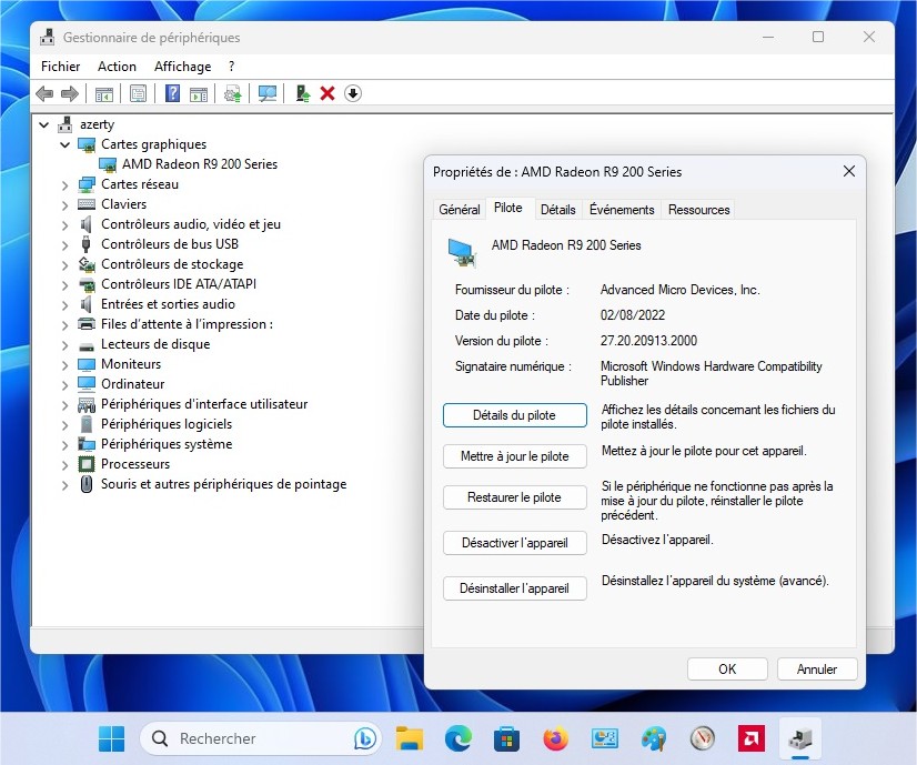

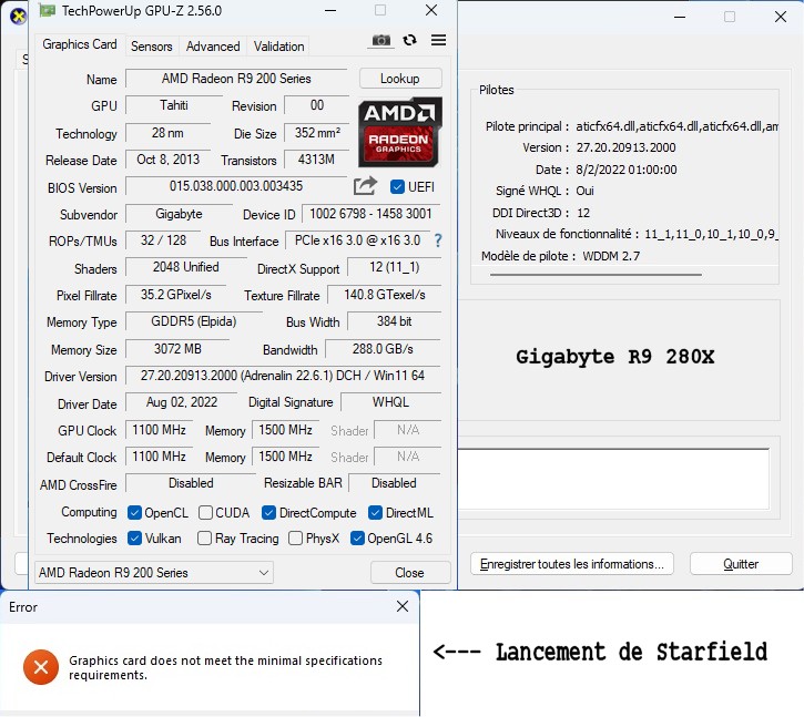

Win11 et Radeon R9 280X :
https://i.postimg.cc/J4qhwdPB/Win11-R9280-X-1.jpg
https://i.postimg.cc/HkFDFwDy/Win11-R9280-X-2.jpg

Pas étonnant. Il doit plus avoir beaucoup de jeux récents qui fonctionnent sur les cartes graphiques avec seulement 3Go de ram.
Et encore moins Starfield qui est codé avec les pieds d'après ce que j'ai pu lire.
n°11302703
artouillas​sse
Posté le 01-12-2023 à 13:06:17  profilanswer
En effet, bethesda annonce une RX5700 ou GTX 1070Ti au minimum, les deux ont 8Go de ram.
Un lombric peut comprendre l'univers parce qu'il fait des trous de ver. Je m'en cogne les glaouis sur un xylophone :o
