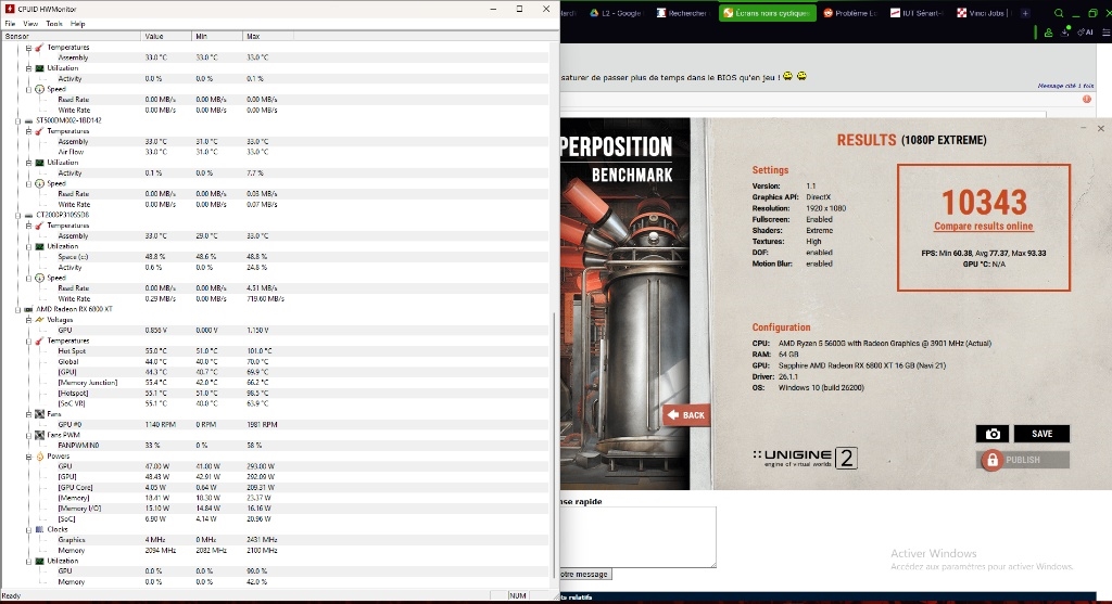

RE
J'ai suivi tes conseils à la lettre : j'ai réglé la ventilation à 61 % sur Afterburner et j'ai lancé le bench Superposition en 1080p Extreme.
Bonne nouvelle, Voici les résultats du test : https://rehost.diberie.com/Picture/Get/t/489443
Consommation GPU Max : Elle est bien montée à 293W (on est loin des 158W de l'autre jour !).
Température Hot Spot : 101°C au maximum (ça chauffe, mais ça a tenu).
Score final : 10343.
Le plus important : zéro écran noir pendant tout le test, alors que la carte était à fond.
On dirait que mon alim Montech et la 6800 XT tiennent bien le choc physiquement.

Le hotspot à 101°C sur un superposition (test court) laisse penser que le soucis des écrans noirs vient de là.
Il faudrait ouvrir la carte et changer la pate thermique, de toute manière sur une carte qu'il y a déjà quelques années ça ne lui fait jamais de mal.
Après en effet le disque F faudrait l'enlever.
Réinstaller proprement windows 11 peut également aider.
Mais bon j'avais une RX 6750XT modèle de référence d'AMD où AMD avait mis une pate thermique naze et dès que je jouais j'avais +/- les mêmes symptômes jusqu'à quand je mette une pate thermique de qualité et j'avais perdu 17-18°C en jeu sur le hot spot (et plus de problèmes).
Un 12400F OC à 5.25ghz, qui l'eu cru ? --> lien du tuto https://forum.hardware.fr/hfr/Overc [...] 9209_1.htm

Salut surfeur06974 ! Merci pour ton retour. C'est vrai que 101°C de Hotspot sur un bench de 3 minutes, ça commence à faire beaucoup. J'ai vu pas mal de gens dire que les pâtes thermiques d'origine sur les 6000 XT pouvaient 'pumper'  avec le temps.
Par contre, ce qui m'intrigue, c'est que mes écrans noirs disparaissent totalement au bout de 2h de fonctionnement. Si la pâte était naze, est-ce que ça ne devrait pas être l'inverse et planter de plus en plus ?
