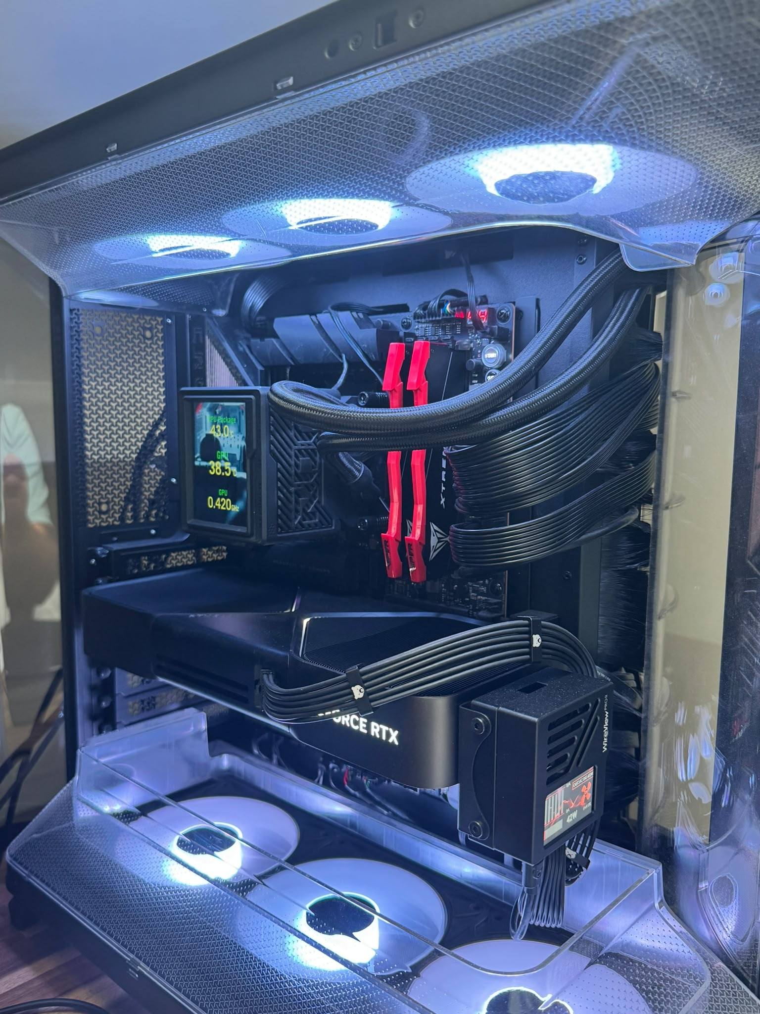

worm'skiller a écrit :
pas vraiment si on est un minimum sérieux avec son matériel :
https://rehost.diberie.com/Picture/Get/f/546900
les histoires réelles de cramer sont très rares et il faudrait voir les circonstances réelles.
Si tu as une cartes à ce prix là, tu te dois de prendre une excellente alim et, si tu veux monitorer sans payer ASUS, tu fais comme moi en rajoutant un wireview.
C'est le boitier collé au GPU ?
Galerie Photo Personnelle

Posté le 25-09-2026 à 11:18:16  profilanswer
oui : pas collé mais fixé par vis, prévu pour cela.

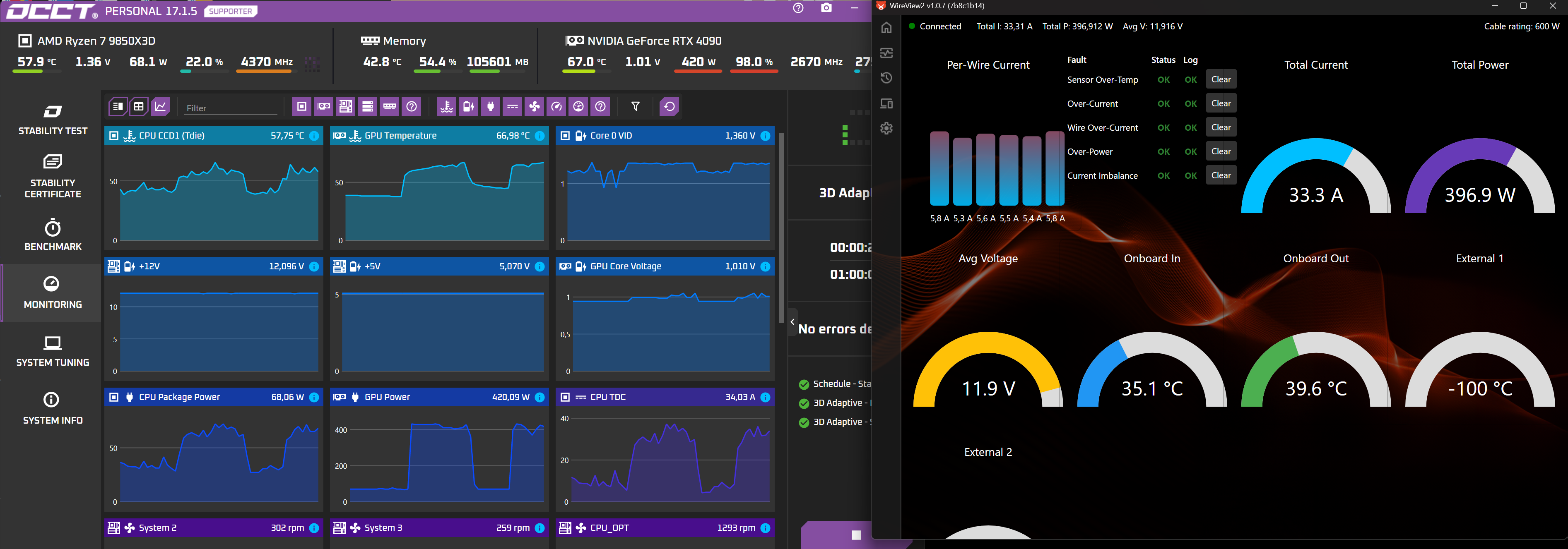

Question aux possesseurs de wireview pro 2, en remettant ma 5090 aux réglages par défaut et donc en lui laissant pomper tout ce qu'elle veut, j'ai une alerte "current imbalance".
Effectivement j'ai le 4e PIN qui est à 6.3/6.5A quand le reste tape autour de 9A.
ça se peut un pin "du milieu" qui serait mal connecté ? :heink:
De votre côté tout est à peu près similaire :??:
Merci !
Feedback
Merci !
Tout est aligné à 0.2 0.3 près sur ma 5080. Je n’ai jamais eu de situation similaire pour le moment.

LeMakisar
Posté le 26-09-2026 à 08:20:51  profilanswer
Bon faut débrancher/rebrancher dans ces cas là ou juste forcer pour être sûr que c'est comme il faut ?
Franchement à l'époque ça me semblait nickel,  le seul truc où j'avais lutté c'était justement pour connecter le wireview pro 2 à la carte, très difficile à insérer...
edit : j'ai débranché / rebranché le tout, c'est un peu mieux mais toujours cette diff de 1.5A max sur ce pin en pleine charge : 8.6/8.3/7.9/7.7/8.9/9.3
Pourtant alim Seasonic Prime TX-1500 avec le bon câble.
Je pourrais éventuellement faire le test avec un coudé seasonic que j'avais acheté avant le wireview pro 2 mais pas très pratique du coup de le connecter dessus :D
Merci !
Y a un soucis en effet.
Chez moi j'ai ça
https://zupimages.net/up/26/39/s930.png
