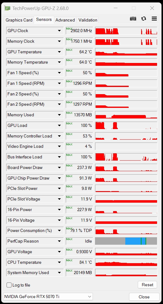

Fraichement possesseur d'une ASUS Prime GeForce RTX 5070 Ti OC Edition... :o
Tain c'est DINGUE comme elle est silencieuse!!!! :love: Tout stock, si je la mets a miner (pour chauffer mon bureau), elle est tout juste audible et 63°C!!!! A tel point que je me demandais si ça minait vraiment. Jamais vu ça! Une perle cette carte!!! :love:  [:theredled]  [:cerveau abde]
Message édité par Ill Nino le 21-12-2025 à 08:38:31

Ill Nino
Love
Posté le 21-12-2025 à 12:06:25  profilanswer
Aline BOQS a écrit :
A part la partie "OC", elle aurait d'autres différences avec la Prime "normale" ?
Parce qu'à partir de 70 % de ventilation, elle se fait entendre...
50% max!!!!  :love:
ol1v1er a écrit :
Une fois undervolté ce sera encore mieux  :sol:
Ce n'est pas la plus silencieuse, mais pour l'avoir c'est très bon
C'est ce que je viens de faire!
https://rehost.diberie.com/Picture/Get/r/476449
J'entends plus rien... [:michel_cymerde:7] Que carte!!!!  [:chaleur intempestive]

Ill Nino a écrit :
50% max!!!!  :love:
Ah bah tu vas dans les extrêmes aussi  :D
La normale, à 50 %, ben je peux pas dire qu'elle fait du bruit, non.
Par contre, j'ai remarqué un détail : je suis toujours dans ma période "simulators" (on a tous nos vices hein  :D ) et aussiôt que
dans les paramètres graphiques, on règle sur "FPS : unlimited", le jeu ne va pas plus vite ou n'est pas plus beau qu'à 60 ips.
En fait, je ne vois aucune différence. Par contre, la T° de la Ti s'envole vers les sommets  :ouch:
Le moteur Unity est tout de même bizarre...Dans la mesure où je n'ai qu'un pauvre écran 4K 60 Hz, je pensais que les jeux
s'auto-adapteraient à cette fréquence, quand bien même je règlerais à "unlimited".
Et je suis entièrement d'accord avec toi : la Ti est une beast, et je ne regrette absolument pas d'avoir investi 10 RSA dedans ! [:ddr555]
Non.  :o
Non.  :o
Yep. Vraiment une bonne carte.
Bon après pour avoir eu la 5090 TUF c'est un peu un autre monde quend même. Mais rapport qualité prix c'est top!  :D
