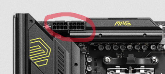

HokutoNoFred a écrit :
Bonsoir
Je ne comprends pas, j'ai fini de monter ma config, tout à l'air d'être alimenté, mais mon écran ne détecte rien en provenance de la CG.
https://rehost.diberie.com/Picture/Get/r/403030
(aucun signal issu du DisplayPort, et j'ai vérifié que les 2 extrémités du câble étaient branchées)
Des suggestions ? :sweat:
EDIT : j'ai alimenté la CM (broche de 24) et la CG (broche de 12).
Il faut alimenter aussi le CPU sur une broche dédiée ou pas.
Je pensais que ça se faisait via la broche 24 pins.
EDIT2 : quand j'appuie longtemps sur le bouton POWER du boitier, le PC ne s'éteint pas...
tu dois avoir deux cable a brancher 2x 8pin en haut de la carte mere a gauche
https://i.postimg.cc/XqmJS36p/Screenshot-2025-06-19-064534.png

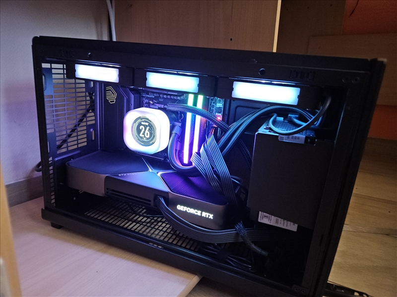

Yup, pour ceux qui en chient avec la chaleur actuellement. J'ai pensé a faire une évacuation passive de la chaleur du PC via ça:
https://www.amazon.fr/s?k=calfeutra [...] _sb_noss_1
Ça pourrait marcher vous croyez? :o
A moins de mettre des ventilos très fort (et encore..) et d'avoir une courte distance jusqu'a l'exterieur, je vois pas comment tes ventilos vont pouvoir déplacer la masse d'air suffisament pour que se soit efficace. le risque c'est que ça soit contre productif...
Le mieux sa reste d'uv au max... et de faire se sacrifice de qq options graphique ou de baisser un peu la fluidité le temps des grosses chaleurs :jap:
https://i.postimg.cc/XqmJS36p/Scree [...] 064534.png
Oui c'était bien ça.
Par contre je n'en ai branché qu'un seul, car je me suis dit que les 2 ports ça devait être pour les processeurs très gourmands en puissance, non ?
(type 9950)
Mon 9800X3D n'a un TDP "que" de 120W.
Je peux rester comme ça, ou bien il faut absolument brancher le 2ème port CPU_PWR ?
(aucun souci de stabilité/performance depuis hier soir)
Message édité par HokutoNoFred le 19-06-2025 à 10:38:50
(type 9950)
ça ne sert à rien sur AM5 (en tout cas avec un refroidissement standard), même avec un R9 un unique 8 Pins est suffisant.
Message édité par havoc_28 le 19-06-2025 à 10:41:16

Ce n'est pas pour faire une énième pub pour le Torrent :o
Mais à la limite avec ce genre de boîtier coller le cul dans l’entrebâillement et fermer les zipettes dessus là ça marcherait.
Ah oui. J oubliais.... Mon ordi est juste a coté d'une grande porte vitrée... :jap: concrètement au feeling j'ai l'impression que la chaleur pourrait aller naturellement vers l'extérieur vu que le boîtier est par terre...
Reste a savoir comment relier une gaine à l'ordi.
Ok tu te crée ta sortie d'air chaud c'est bien. Maintenant, l'air "frais" entre par où dans ta pièce ?
Réponse : nul part, dans le meilleur des cas la pression de ta baraque vas baisser d'1 mB puis tes ventilos ne brasseront plus rien. (l'histoire de ma clim quelques pages plus haut)
Si tu veux évacuer la chaleur de ton pc t'as pas 36 solutions : Groupe froid (chiller ou climatisation) ou eau du robinet. (edit : non même pas le chiller, il va juste maintenir ton ordi au frais et chauffer encore plus la baraque ^^)
Justement j'ai une clim dans mon logement. MAIS elle ne souffle pas dans le bureau. L'idée serait ça. Le chaud de l'ordi va par la fenêtre et l'air froid vient de la clim.
(type 9950)
Oui c'est bien ça, je crois que ça sert en cas d'OC extrême sous Azote par exemple  :D
(type 9950)
Hors overclocking avancé le branchement sur un seul port est suffisant mais certains disent que brancher les deux câbles pour répartir la charge électrique sur la carte mère peut améliorer la stabilité et la longévité des composants (à vérifier).
tout à fait, mon 9950x3d n'en a qu'un seul de brancher et même avec un petit o/c, RAS ça tient sans le moindre problème :jap:

Après coup j'ai lu qu'un port PCIe fournit jusqu'à 150W, donc pour un 9800X3D (TDP=120W) ça passe large, pour un 9950X3D (TDP=170W) ça doit être plus aléatoire.
Mais le TDP est peut être différent de la puissance électrique.
Sauf que l'alimentation du port PCI-Express c'est pour le GPU (idem plus suffisant pour les GPU actuels :D ) par pour le CPU, donc il lui faut un minimum de jus et l'alimentation 24 broches ne suffit plus maintenant pour le CPU, il faut une alimentation dédiée  [:nham]
Message édité par B-NeT le 20-06-2025 à 16:01:57
Il ne faut pas confondre le connecteur EPS12v (8 pins ou 4+4 pins) et le connecteur PCI-E 6+2 pins, c'est pas les mêmes spécifications.
