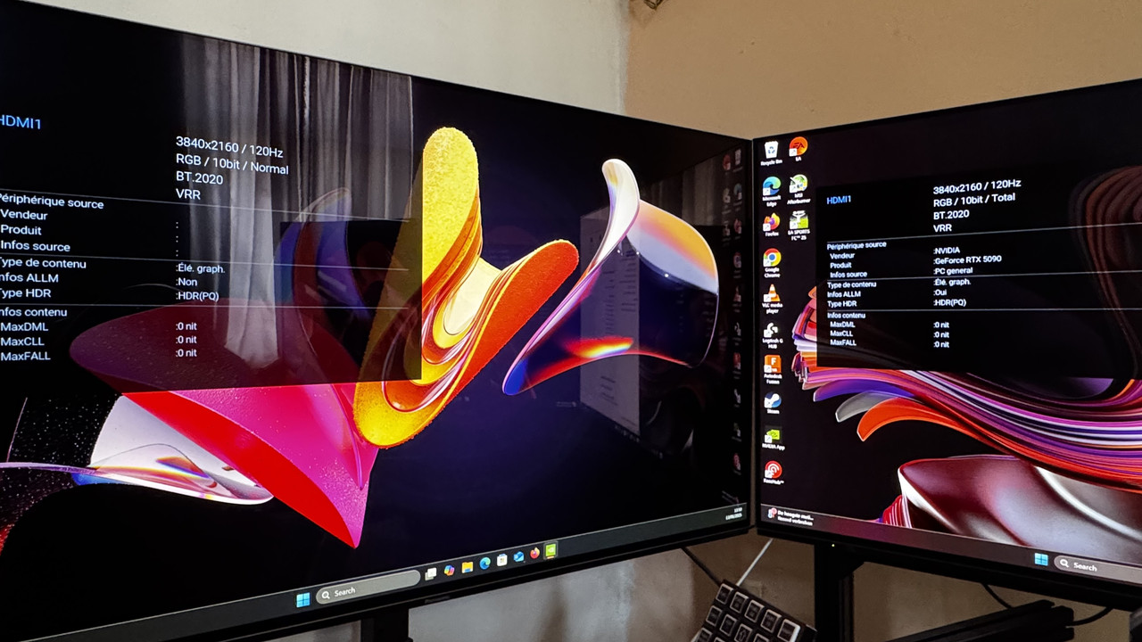

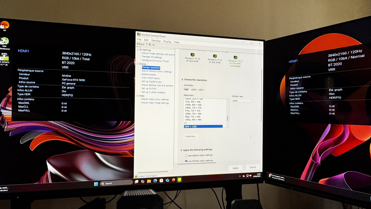

Seven Sam a écrit :
cablematters displayport 1.4 vers hdmi 2.1 (ref: 102101), les club3d sont identiques, d'ailleurs le firmware sont interchangeables.
c'est ce qu'on m'avait dit, avec la 4090, je n'avais pas de vrr, pas de rgb complet au max 4.2.0 10bit limité
Je ne sais pas pourquoi le second displayport n'a pas de vrr, peut etre parce que j'avais pas fait la mise a jour dessus peut etre, je vais check
activer vrr sur windows : https://kb.cablematters.com/index.p [...] &EntryID=1
l'adaptateur : https://www.cablematters.com/pc-138 [...] apter.aspx
edit :
Donc recapitulatif :
HDMI : 4k, 120hz, VRR, ALLM, HDR(PQ), RGB Complet
Displayport vers hdmi (2 fois ecran gauche et droite) : 4k, 120hz, VRR, HDR(PQ) RGB normal (limited ?)
https://i.postimg.cc/K8VYbY68/IMG-9376.jpg
https://i.postimg.cc/cL6JP35z/IMG-9375.jpg
Ton premier lien est mort mais sinon sur tes screens on dirait bien que ça marche.
D'autant plus bizarre que sur la page du produit que t'as linké c'est bien marqué "VRR/G-Sync/FreeSync are not supported." mais tant mieux donc j'imagine.
Merci !
Message édité par Khiryu le 14-06-2025 à 12:07:57

Seven Sam
Posté le 14-06-2025 à 15:59:02  profilanswer
Merci !
ca dois fonctionner maintenant :
https://kb.cablematters.com/index.p [...] ntryID=185
j'ai du effacer sans faire expres le 85

Khiryu
Posté le 15-06-2025 à 13:58:36  profilanswer
Un grand merci, ça va m'éviter pas mal de branchement/débranchement.
