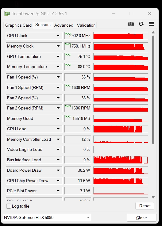

Ill Nino
Love
Posté le 25-04-2025 à 18:55:48  profilanswer
https://rehost.diberie.com/Picture/Get/f/390452
Ça vous parait bon comme températures (après une grosse session de jeu @stock)? :??: Faut encore que j'undervolt! :o

n°11426322
kenshirooo
Posté le 25-04-2025 à 18:58:40  profilanswer
Ça me semble élevé surtout à ces fréquences.
J’ai au moins 10 degrés de moins surtout sur les mémoires.
n°11426324
Ça me paraît beaucoup aussi. C'est une FE ?  C'est quoi le jeu ?
n°11426331
uNReaLx77
üNReaL
Posté le 25-04-2025 à 19:19:36  profilanswer
Les test donne les meme température,  même un peu plus sur les mémoires.
"Pour une 5090 fe", c'est bien.
Message édité par uNReaLx77 le 25-04-2025 à 19:21:44

Ill Nino
Love
Posté le 25-04-2025 à 19:26:19  profilanswer
C'est une FE@stock oui.... Vous m'inquiétez.... :/
2900 Mhz c'est pas top?

sepiroth
Posté le 25-04-2025 à 20:52:09  profilanswer
2900mhz c'est plutot bien/normal sur une 5090. Cependant d'apres mes tests, la frequence depend enormement des jeux et de la resolution.
Sur la mienne, la frequence baisse bien en 4K Natif et au dessus (genre FS2024 en 8K DLSS Quality).
Avec une power limit a 90% et custom UV en 8K sur FS2024 la frequence peut baisser a 2600mhz, avec les meme settings ma carte va etre a 2900 sur Assassin creed Shadows en 4K DLSS Q. En 100% PL sur FS2024 en 8K je tappe 610W ... Sur Assassin creed Shadow c'est dans les 430W...
La mienne tourne dans les 74C en full load 100% PL donc tes valeurs semblent dans la moyenne (non FE la mienne). En 80% PL et UV dans les 68-69C
J'avoue ne pas avoir essaye encore de voir la frequence max que peut prendre ma carte...J'essaye de trouver la frequence max @450W pour le moment, mais afterburner me limite enormement car ma courbe defaut est pourrie (1300mhz@850mV donc je ne peux prendre que 2300mhz max a 850mV a cause de la limite logicielle de +1000mhz)

Ill Nino
Love
Posté le 25-04-2025 à 20:54:07  profilanswer
Ah ok. Comment tu limites a 450W?

cosmicreg
Posté le 25-04-2025 à 20:55:18  profilanswer
Si 2900 c'est nickel et bien suffisant, niveau temp, ça correspond  à la FE, j'ai 10°C de moins avec des ventilos à 1200RPM mais bon c'est pas le même carénage 5090 Aorus Master ICE ;)

sepiroth
Posté le 25-04-2025 à 21:11:58  profilanswer
Tu peux utiliser MSI Afterburner et limiter la puissance entre 70 et 100% avec le slider adequat
Tu peux aussi utiliser Nvidia App
L'avantage de MSI Afterburner c'est que tu peux creer des courbes d'UV, ce que Nvidia app ne peut pas faire
Cela te permet d'avoir presque les meme perfs que stock, en utilisant 150W de moins. Il y a des tutos sur le net/youtube, tu peux regarder et te lancer si cela te dit.
Ok merci. ;)
