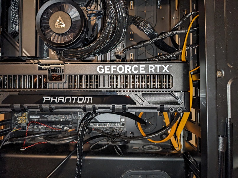

aze555666
Posté le 04-02-2025 à 20:04:47  profilanswer
C'est grave si je ne mets pas la béquille ? Sachant que j'ai mi les 3 vis de l'équerre, et que la CM a un port spécialement renforcé (gigabyte aorus x870e pro).
Parce que j'avais bien mesuré pour être sûr d'acheter une CG qui rentre sans devoir enlever les cages 5.25/3.5 (la cg arrive pile entre les deux), mais ... pas pensé à l'épaisseur (importante) de la béquille qui ne peut malheureusement pas se "brancher" devant mais seulement au bout.
La carte ne bouge pas d'un mm.
https://images.alt-gr.org/rtx5080/place.jpg
Oui je sais que sur la photo, le câble d'alim n'est pas branche :D

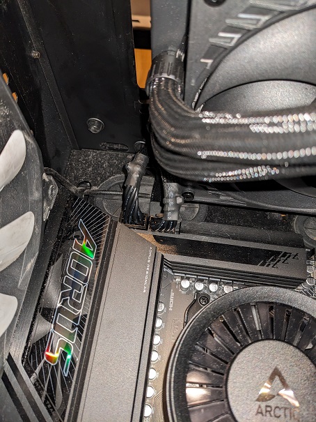

Tiens et au passage, à chaque build je HAIS les connecteurs d'alim CPU un peu plus fort que la fois d'avant. Il est grand temps qu'on nous invente une nouvelle norme.
https://images.alt-gr.org/rtx5080/cpu.jpg

Cinquième soleil
Posté le 04-02-2025 à 20:07:29  profilanswer
Trop lourd et gros pour rester sans support avec les vibrations, effet de levier etc...
C'est non pour moi.
Il existe des "pieds" dans ce genre
https://amzn.eu/d/gbyvqrl
La nouvelle norme existe déjà, c'est le BTF :)

Posté le 04-02-2025 à 20:07:46  profilanswer
Je mettrais un support quand même en dessous si celui fourni avec la carte ne passe pas, c’est un beau bébé la phantom
n°11402070

Posté le 04-02-2025 à 20:12:58  profilanswer
Vu le poids de la carte, c'est sans doute mieux quand même d'en mettre une.
Tu peux trouver facilement des béquilles pour moins de 10€ qui se mettent soit sous la carte (juste un pied sur lequel elle se repose), soit sur le côté.
Par exemple celle là : https://www.amazon.fr/dp/B0D93B215C/
https://www.silverstonetek.com/upload/detail/gb01b-4.jpg
"S'il n'y a pas de solution, il n'y a pas de problème" (proverbe Shadock)

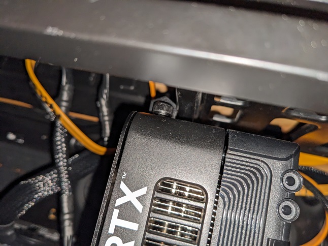

aze555666
Posté le 04-02-2025 à 20:27:30  profilanswer
Merci pour vos réponses. L'exemple amazon ne fonctionnerait sans doute pas, j'ai 24cm entre le côté inférieur de la cg et le bas du boitier, et très peu d'espace pour poser le socle (j'ai aussi 2 ventilateurs 140 en input en bas).
Mais j'ai fait système D : la béquille à 90°, bien serrée, posée sur le bas de la cage. J'aime passer ma main pour tournevisser par une baie 5.25 :o
https://images.alt-gr.org/rtx5080/bequille.jpg
