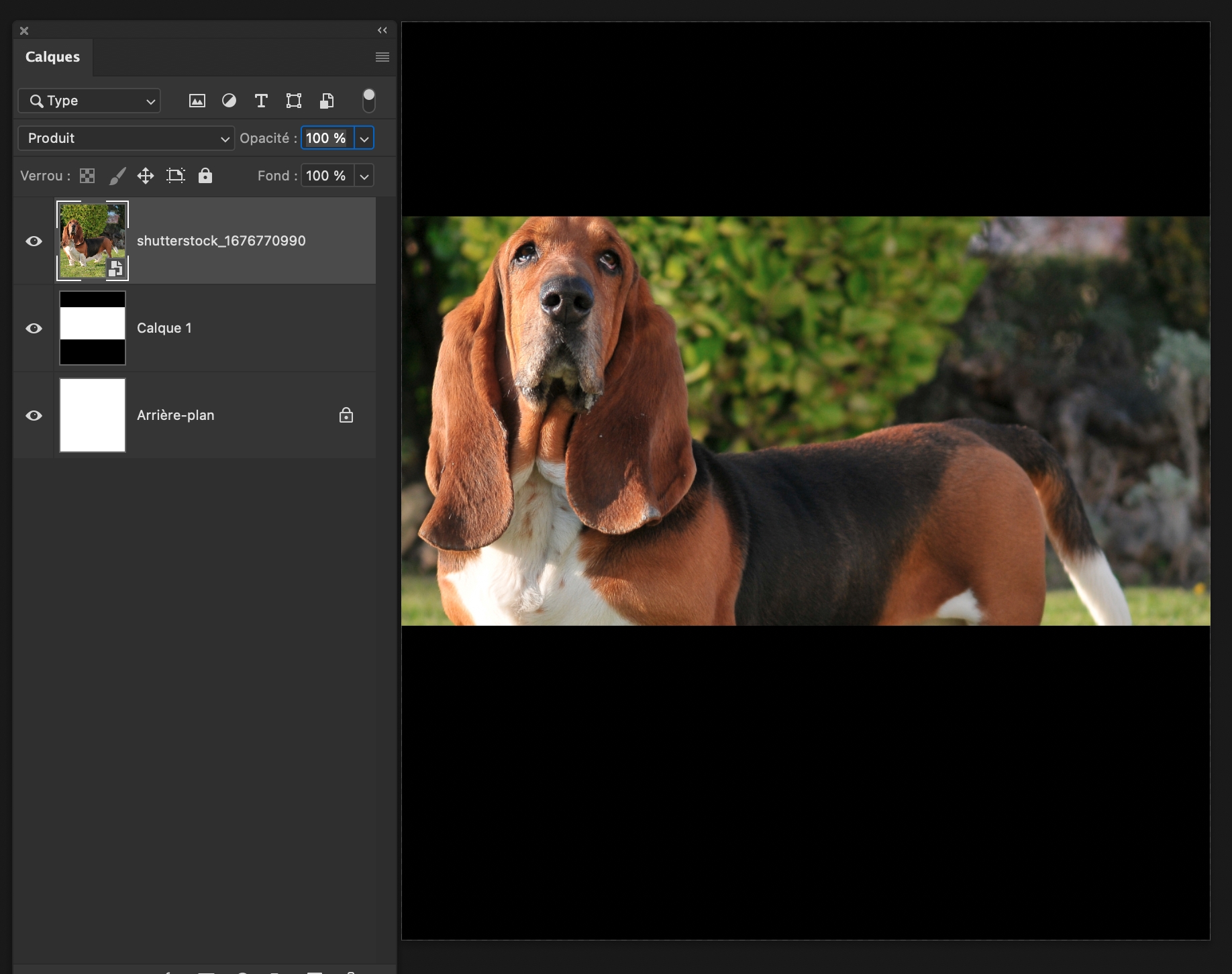

Alors peut-être contourner le système de masque. Si tu prends un calque quelconque et que tu le mets en produit sur un calque qui n'a que du noir et blanc, seul les parties blanches seront visibles.
Donc peut être tenter d'avoir ton jpg "masque" dynamique, et au dessus ton autre calque dynamique que tu veux partiellement masquer et que tu mets en produit.
C'est purement théorique mais ça peut valoir le coup d'essayer  :O
Pour illustrer
https://rehost.diberie.com/Picture/Get/t/114174
Message édité par nikos69 le 15-12-2022 à 16:27:30

mais je pense pas que ça fonctionne, pour ça, il aurait fallu que le résultat soit de la transparence, et pas du noir
d'ailleurs, j'ai été surpris de voir que le mode de fusion transparence présent dans Gimp soit absent de Photoshop, il permet avec un calque de définir des zones de transparences à celui/ceux du dessous, et avec ça, ça aurait peut être marché ce que tu proposes je pense
c'est bien cette fonction qui me manque/que je ne trouve pas dans photoshop :(
merci pour ton aide en tout cas :jap:
Message édité par Coroners le 16-12-2022 à 21:55:50

Ah zut oui c'est con ce que je dis [:tinostar]
Il doit bien y avoir un moyen de gruger [:blinkgt]
J'ai pas photoshop sous la main la tout de suite, mais en mettant le calque noir et blanc dans un mode de fusion type densité couleur ou autre sur du transparent, il n'y a pas moyen de faire sauter le noir ? J'essayerai ça lundi si jamais.
Message édité par nikos69 le 16-12-2022 à 22:40:10
