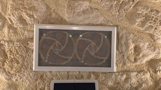

Ouais enfin un truc comme ça, c'est de la merde. Bruyant.
Oui je confirme, j'en ai un. Quand il est en fonction il envoie des vibrations dans le plafond et ça se transmet dans toute la maison, de la bonne grosse daube.  [:leve le pied jeannot:4]

Posté le 29-01-2023 à 14:30:42  profilanswer
Depuis que j'ai rajouté ces ventilateurs, on sent beaucoup plus la chaleur en passant autour de mon insert, c'est impressionnant !
Piloté en PWM par un module, un capteur de température derrière la cloison et un peu de domotique, ils se régulent tout seul. :D
https://i.ibb.co/ySPbm13/IMG-8443.jpg

n°67734972
JPlnx
Posté le 29-01-2023 à 14:55:45  profilanswer
T'aurais du prendre des ventilateurs avec des LEDs  :O
