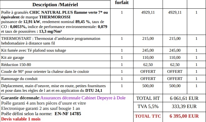

Bon on a vu le commercial, devis arrivé !
Devis poêle Themorossi :
Il faut enlever 1500€ de prime renov, et dans les 200€ de prime CEE, la meilleur à se jour c'est leclerc pour moi.
https://rehost.diberie.com/Picture/Get/f/65062
Pas d'essai de négoce, c'est plus à titre informatif qu'on la fait.
Ooups
Je connais pas thermorossi mais je trouve le poêle nu cher …. , c’est bien du HT LES PRIX ?
n°65388354
Tu l'as entendu en action déjà  ? (voir mon message page précédente sur le Thermorossi POP 8) = un enfer !

babaa
Yippee-kai
Posté le 08-03-2022 à 13:38:02  profilanswer
Pas ce modèle, un autre oui mais ce rendre compte d'un bruit de soufflerie au schowroom 5 à 6  fois plus grand que mon salon, pas évident, donné pour 36db
tous prix HT avec tva 5,5%
Message édité par babaa le 08-03-2022 à 13:39:03

Posté le 08-03-2022 à 13:53:09  profilanswer
J'ai fait 4 devis comparatif, et je viens de revérifier , les poêles se situait entre 3100 et 4400 HT : Différentes marques : MCZ , PALAZETTI , MORETTI DESIGN , JM etc ...
Et je parle d'un truc tout frais qui a grosso modo 1 mois  :D

Posté le 08-03-2022 à 13:57:19  profilanswer
 :jap:  merci pour les tarifs on verra avec d'autres devis :) c'est fait une base d'attaque de négoce au cas ou :) !
