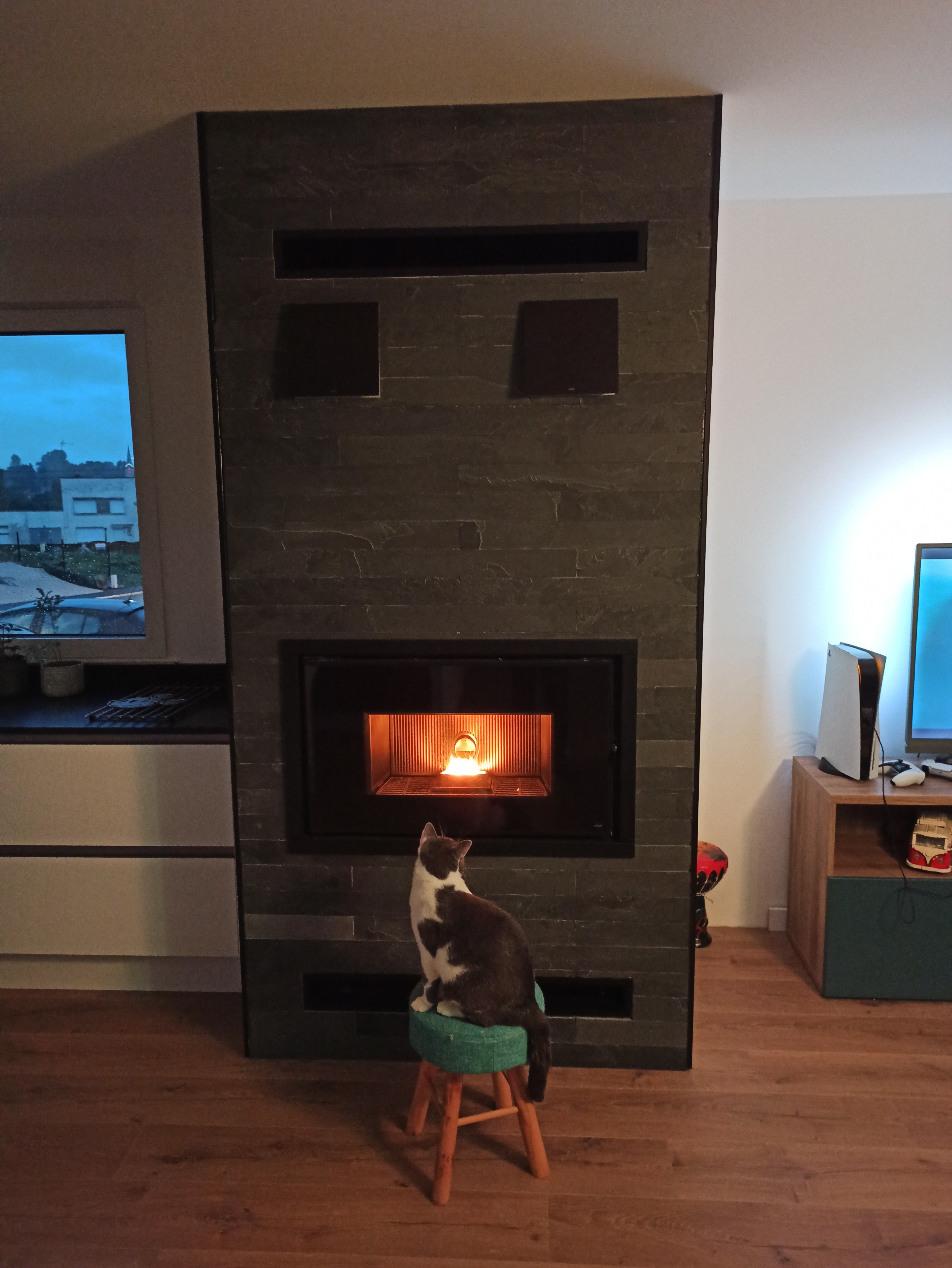

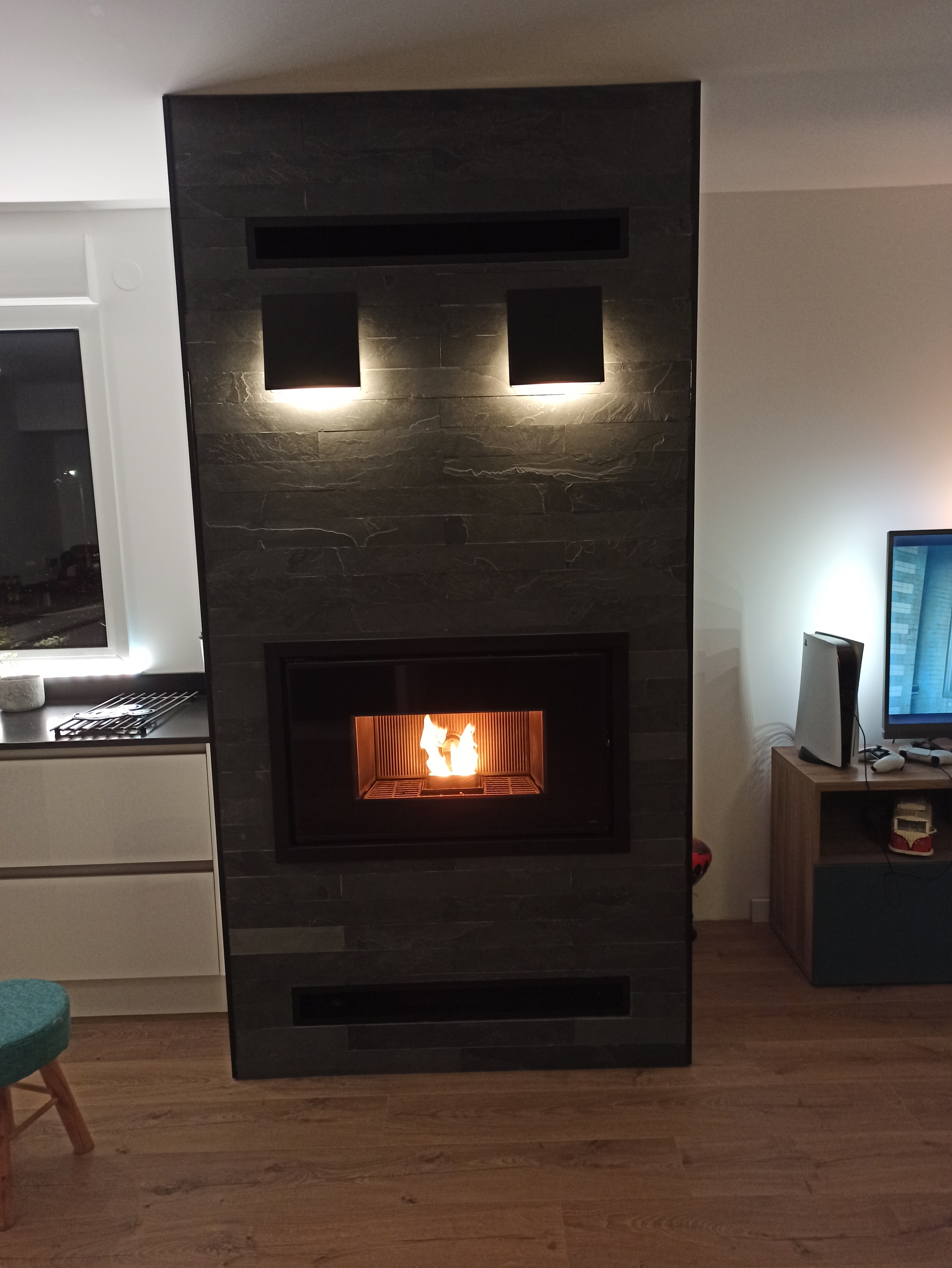

Posté le 02-10-2021 à 07:02:40  profilanswer
https://zupimages.net/up/21/39/9hzz.jpg
Premier allumage de la saison.
Mettez vos smiley à jour :o
https://zupimages.net/up/21/39/bujl.jpg
Édit : sous surveillance féline (le "petit" Dernier récupéré en juin est subjugué par les flammes :o)
