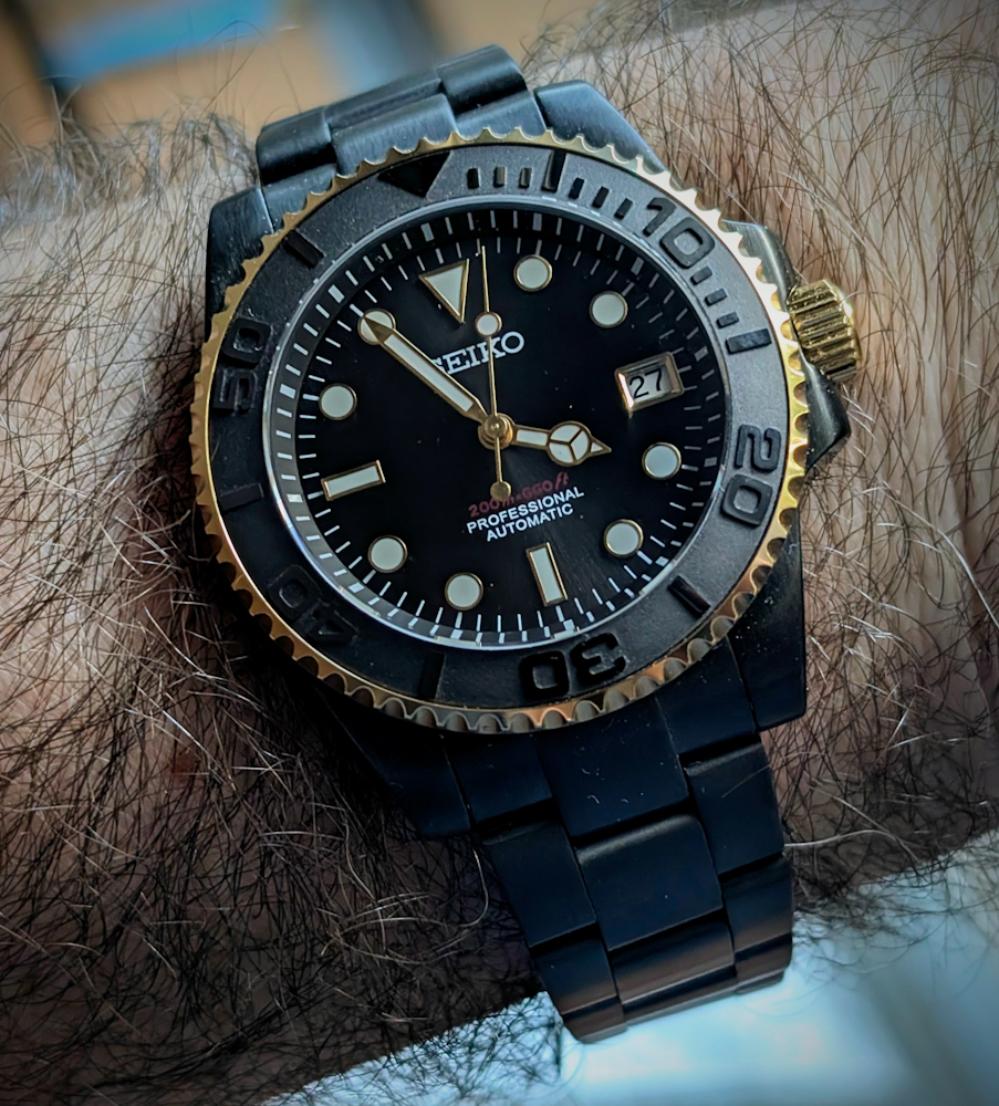

Posté le 27-10-2025 à 17:17:48  profilanswer
désolé pour la qualité de la photo :o
https://walcome.net/hfr/PSX_20251027_171330.jpg
oui je sais les index sont pas bien en face de ceux du cadran [:itm] ça me fait chier :fou: je sais même si on peut renvoyer/se faire rembourser chez aliexexpress, quand un produit est raté/défectueux ? :??:
et voilà

Posté le 28-10-2025 à 13:17:13  profilanswer
Comme sur une vraie.  [:moonblood9]

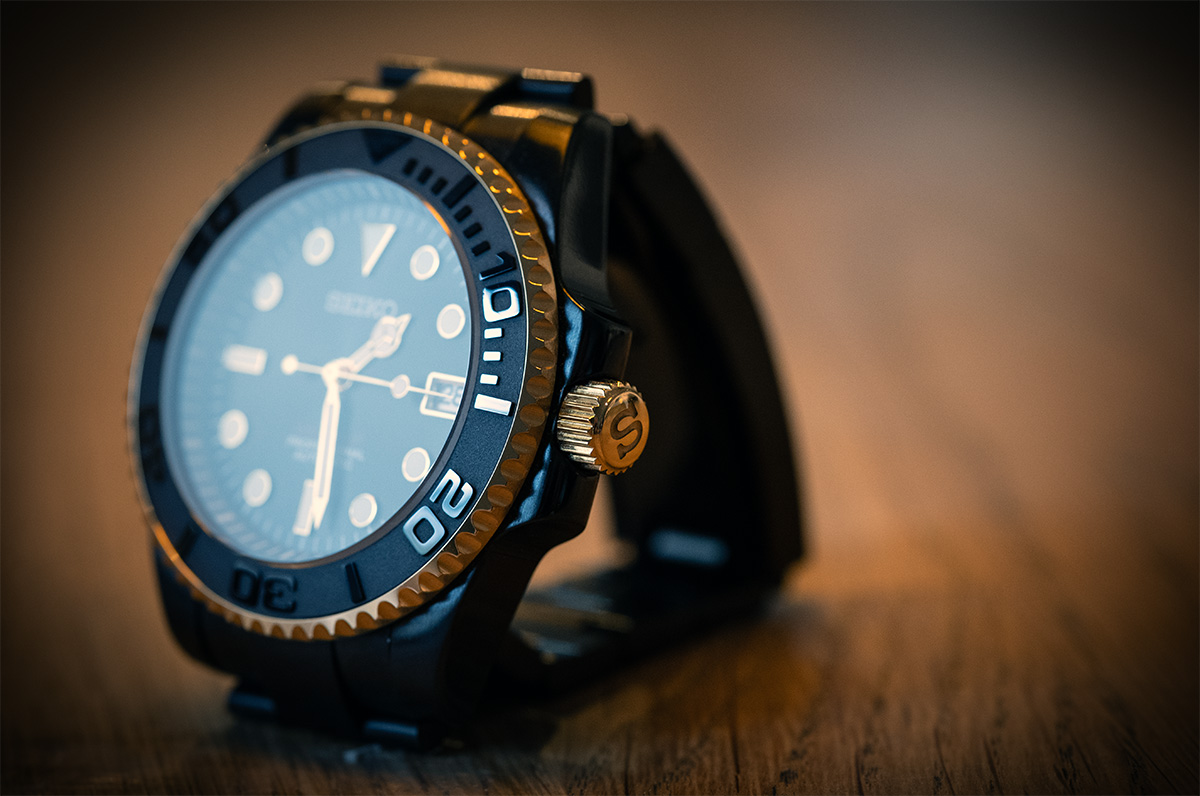

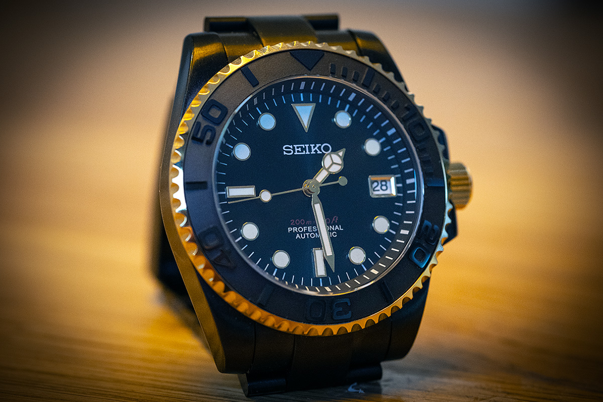

Posté le 28-10-2025 à 13:40:53  profilanswer
https://walcome.net/hfr/goldblack1.jpg
https://walcome.net/hfr/goldblack2.jpg
et voilà

Prix et partlist wesh.

Posté le 28-10-2025 à 18:38:38  profilanswer
aiguilles mercedes gold  2.88 € : https://nl.aliexpress.com/item/1005 [...] pt=glo2nld
cadran sub gold 12.69 € : https://nl.aliexpress.com/item/1005 [...] pt=glo2nld
boitier D95 38.29 € : https://nl.aliexpress.com/item/1005 [...] pt=glo2nld
bracelet B3 22.99 : https://nl.aliexpress.com/item/1005 [...] pt=glo2nld
calibre NH35 49.39 : https://nl.aliexpress.com/item/1005 [...] pt=glo2nld
total :  126.24 euros.
mais tu peux faire moins cher. déjà le calibre tu peux gagner 20 balles dessus.
et voilà
