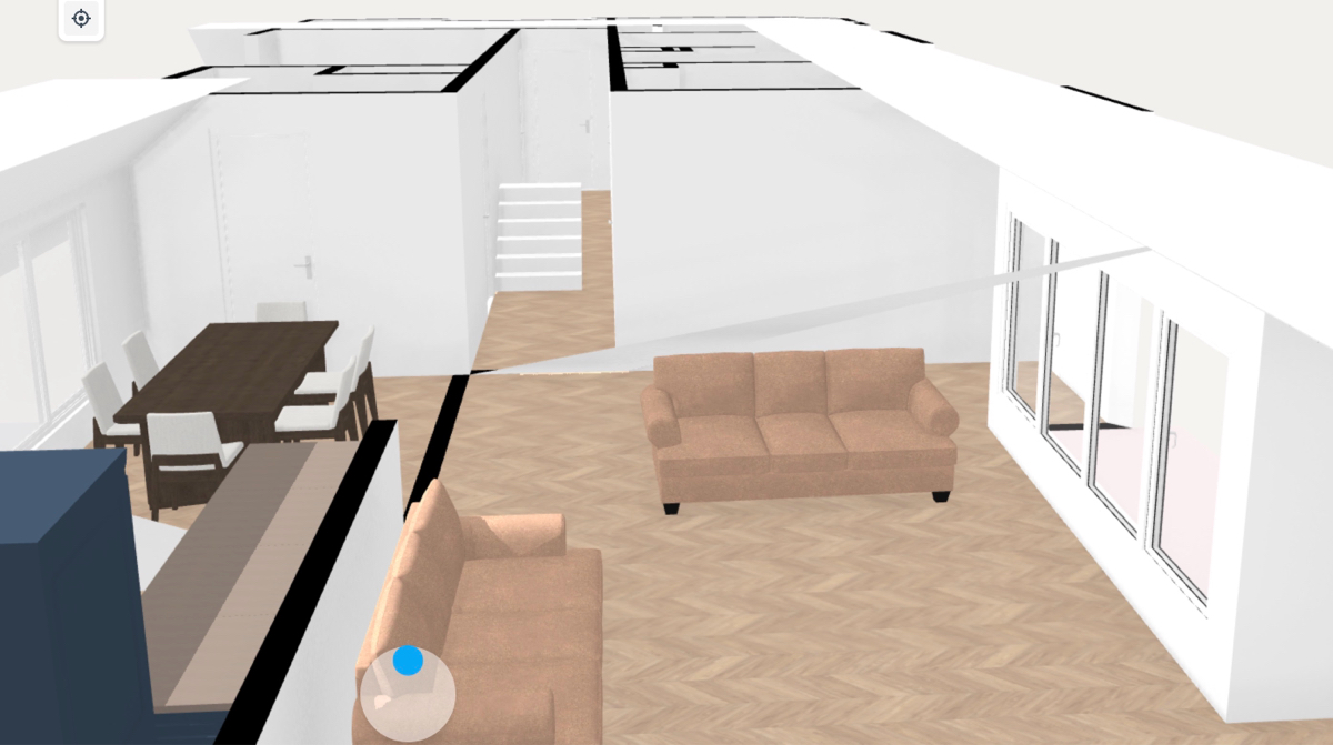

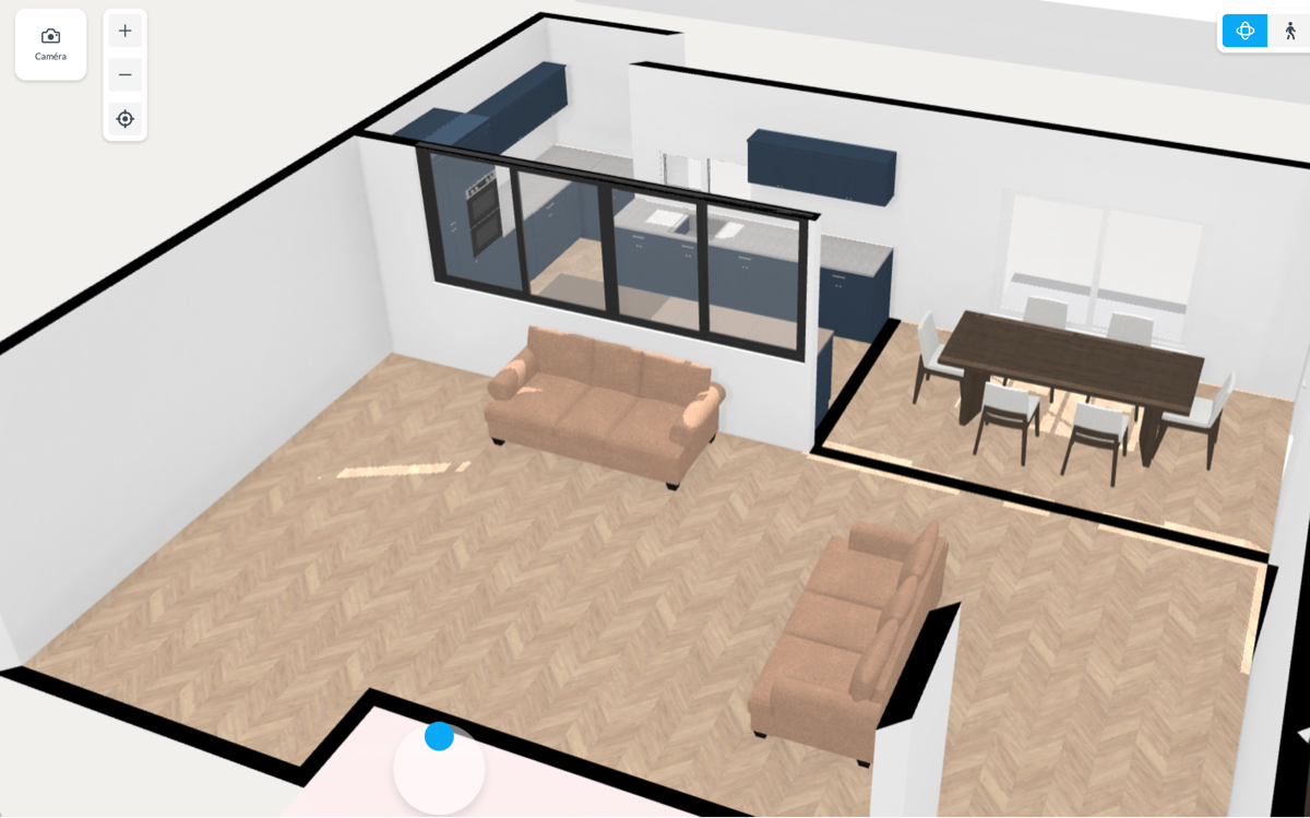

Hello :hello:
Je viens poser mes sabots ici aussi

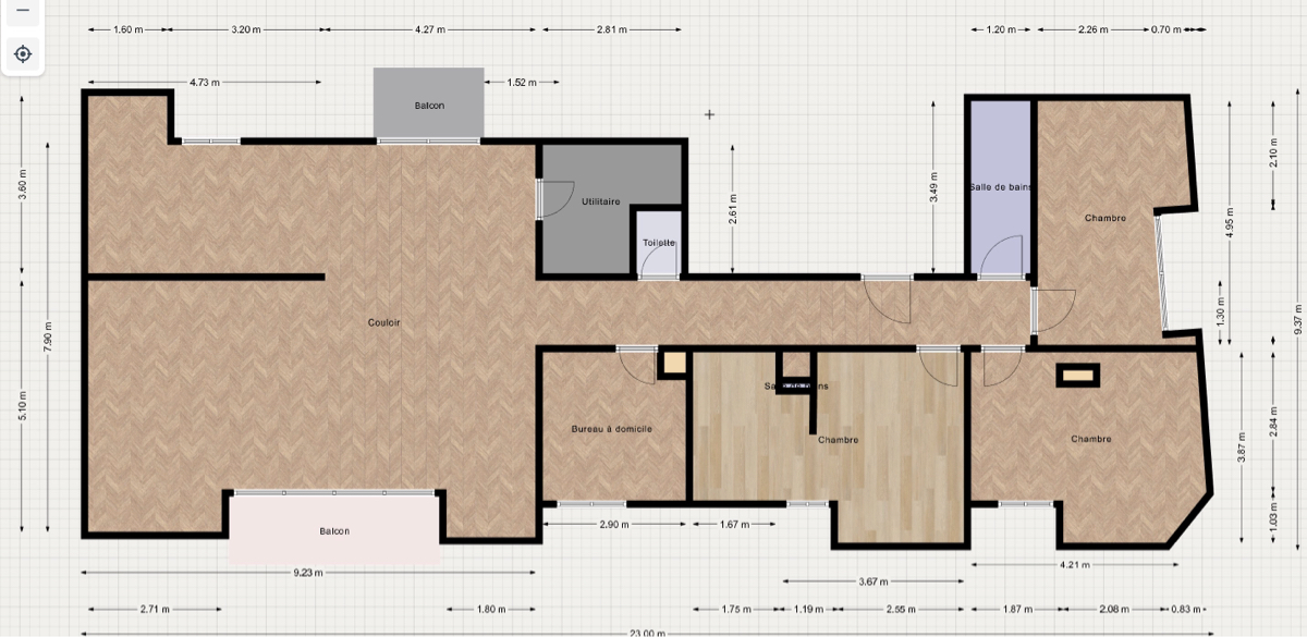

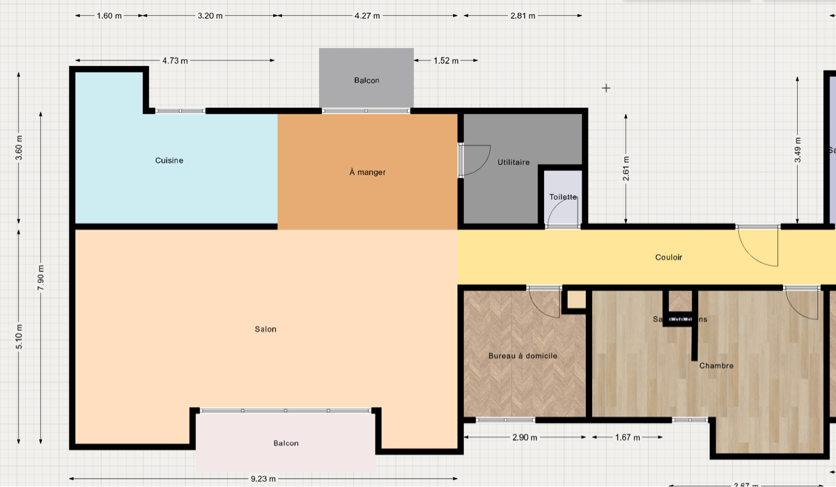

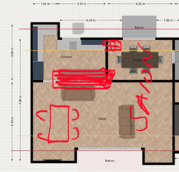

En plein projet de réfection d'un appart sous combles, j'ai réussi à faire un découpage de la piece de vie qui me semble pas trop mal
- salon 41m2
- cuisine 13m2
- sam: 11m2

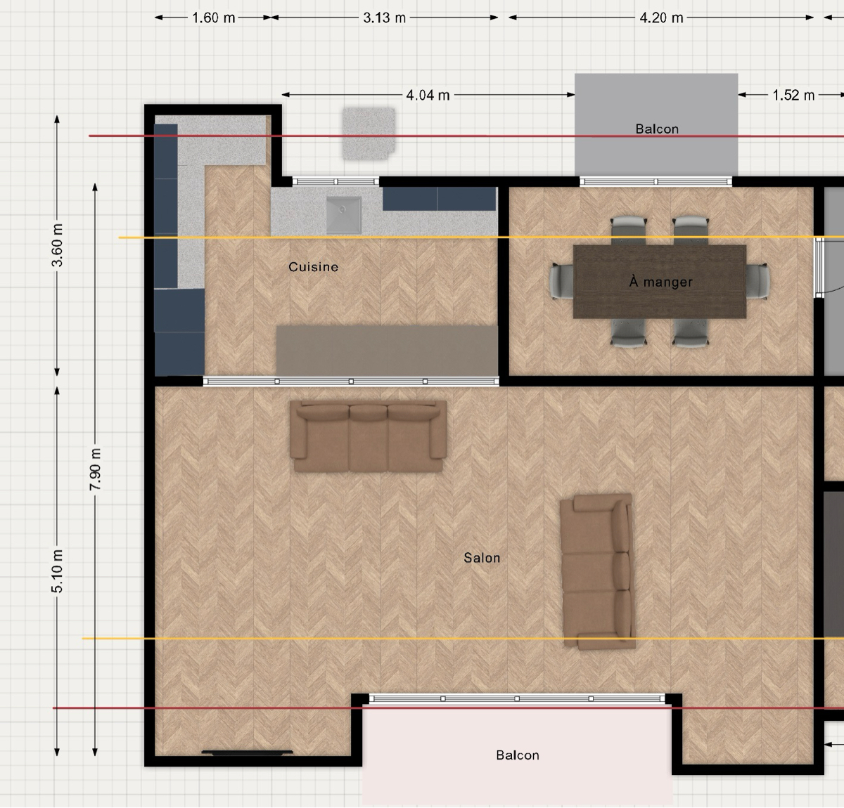

La subtilité est que y’a des pentes de toit: ligne rouge hauteur 180, ligne jaune hauteur 250 sur le plan en dessous
Seule la séparation entre la cuisine et le salon existerai en vrai avec une verrière (les autre “murs” c’est pour avoir des pièces séparées dans le logiciel)
https://img3.super-h.fr/images/2025/09/27/snapshot_16807b9450a75d66b5894.jpg
La version 3D
https://img3.super-h.fr/images/2025/09/27/snapshot_1951894885.jpg
Il y a du coup a peu près 11m2 reservé a la salle a manger, ca vous semble suffisant pour une table 6 personnes, pour le quotidien ?
Ve de l’autre coté
https://img3.super-h.fr/images/2025/09/27/snapshot_439295525.jpg
Des idées disruptives pour organiser ce grand espace ?
Message édité par Batou le 27-09-2025 à 15:20:35
n°73592919
etoile64
Pas de bras, pas de 8a!
Posté le 27-09-2025 à 15:42:04  profilanswer
J’agrandirai un chouille la cuisine / SAM au détriment de la largeur du salon perso.

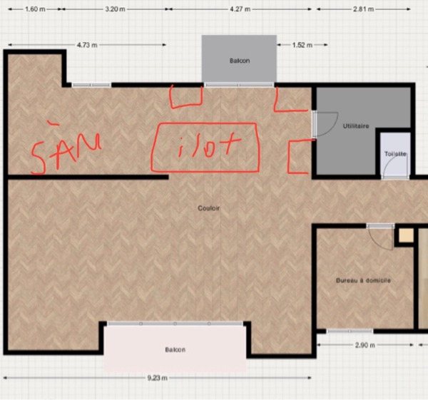

La seule porte c’est celle en haut à droite ?
Et si tu vires la verrière, tu mets un îlot et la salle à manger en bas à gauche ? Le salon sur la droite de la pièce.
https://img3.super-h.fr/images/2025/09/27/snapshot_2824752491e03944a4d1d010b.jpg

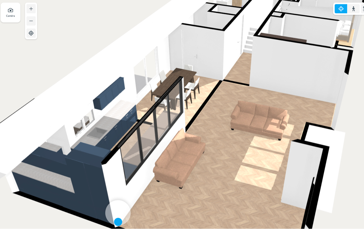

n°73592970
Batou
Posté le 27-09-2025 à 15:55:38  profilanswer
https://img3.super-h.fr/images/2025 [...] 1d010b.jpg
Ya une porte en haut à droite et le couloir qui vient de l’entrée (j’ai mis un mur de hauteur 0 pour avoir les calculs de surface)
https://img3.super-h.fr/images/2025/09/27/snapshot_1144108930a0a21e9d631f8999.jpg
Après pour le retournement, je vais faire l’essai
Dans l’idéal j’aurai canapé/fauteuil face à la baie vitrée au sud qui donne sur les toits et la cathédrale de Rouen
n°73592987
Batou
Posté le 27-09-2025 à 15:58:39  profilanswer
La problème à faire ça c’est que la table de sam se retrouve dans le passage qui vient de l’entrée
n°73594149

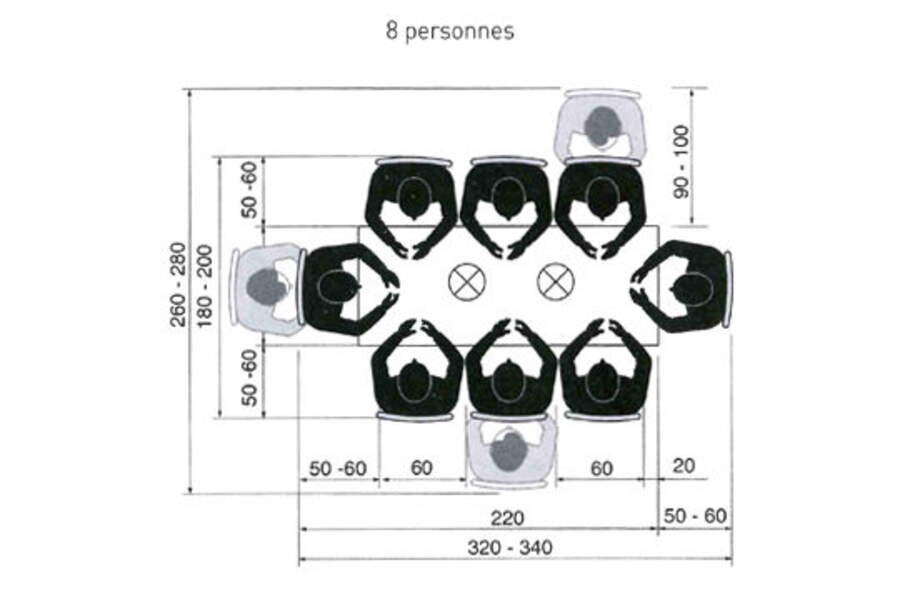

Salut,
reprise du topic Cuisine
Batou a écrit :
Oh je peux te filer le lien floorplanner :o
Si ça peut s'ouvrir pour repérer les dimensions, sans devoir créer un compte, pourquoi pas. Sinon non, je n'utilise pas ce logiciel.
Donc je venais poser mes questions, surtout par rapport aux fenêtres. Sur le plan elles sont représentées correctement ou bien c'est une alternative parce que tu ne peux pas faire exactement comme c'est en vrai, sur floorplanner ?
Je ne sais pas pouquoi je m'étais mis en tête que c'était soit des velux, soit des sortes de chiens assis (des fenêtres avancées dans le toit)
La hauteur d'allège sinon c'est quoi ? (pour les fenêtres hautes toujours) et leurs dimensions exactes si tu les as.
T'auras pas une photo par hasard ? Juste pour voir les fenêtres et portes fenêtres ;) Donc une photo de la chambre actuelle, si je me souviens bien du plan pour voir l'espace éventuel de la future cuisine
PS: pour répondre à la question, comme je le disais sur l'autre sujet, ce qui est important ce ne sont pas les m² (même si à la fin c'est lié) mais les espaces de circulation autour de la table, lors des repas ou en général. Il faut pouvoir s'asseoir (tirer les chaises) et passer derrière quelqu'un qui est assis sans trop le déranger
Tu peux ajouter un tapis sous ta table pour visualiser cet espace :D
https://www.4-pieds.com/blog/quel-e [...] our-table/
https://www.woodup.fr/blog/post/que [...] nger-.html
https://www.cotemaison.fr/pieces/sa [...] table-4043
https://ctm.img.pmdstatic.net/scale/~1~CTM~2025~09~04~295c86ca-7d01-42a9-be20-79fddce866d4.jpg/autox600/quality/65/crop-from/center/picture.jpeg
(je les trouve un peu serré tous mais bon :D)
etc.
Message édité par GladiaS le 27-09-2025 à 21:36:16

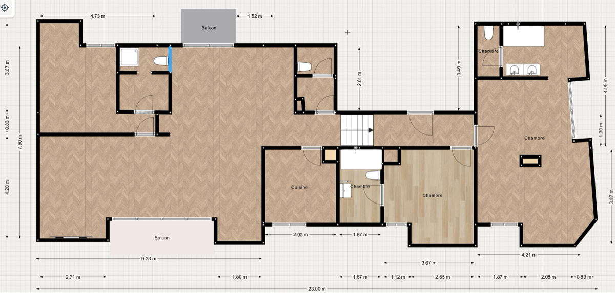

n°73594926
GladiaS
Posté le 28-09-2025 à 05:14:27  profilanswer
Salut,
T'as le plan d'origine sans les traits jaune, rouge, et les marques bleues et roses ? Où sont les colonnes techniques en fait ? J'en devine 2 mais j'imagine qu'il y en a plus ?
La hauteur sous plafond est continue ou elle suit le dénivellé des marches ?
C'est quoi le rectangle au milieu d'une des chambres (la chambre en bas à droite sur le plan) ?
A part ça, pour le recoin de la cuisine, vu la surface, tu pourrais le sacrifier, tout simplement. Tu montes une cloison dans la continuité du mur. Au pire tu crées une niche en hauteur pour mettre des plantes ou de la déco.
--- Gladia ---
n°73595610

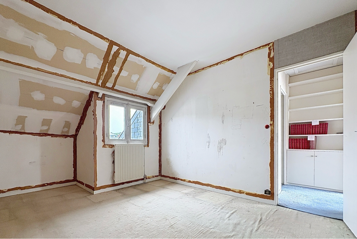

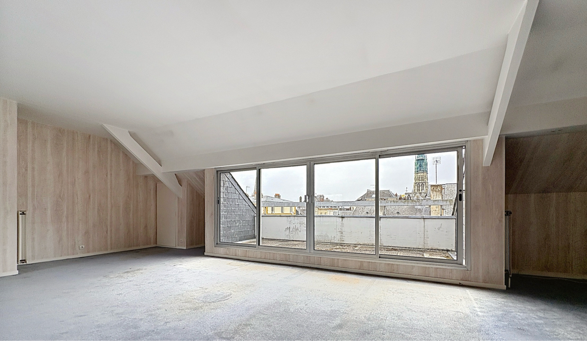

La chambre actuelle va, en théorie, être complètement démontée.

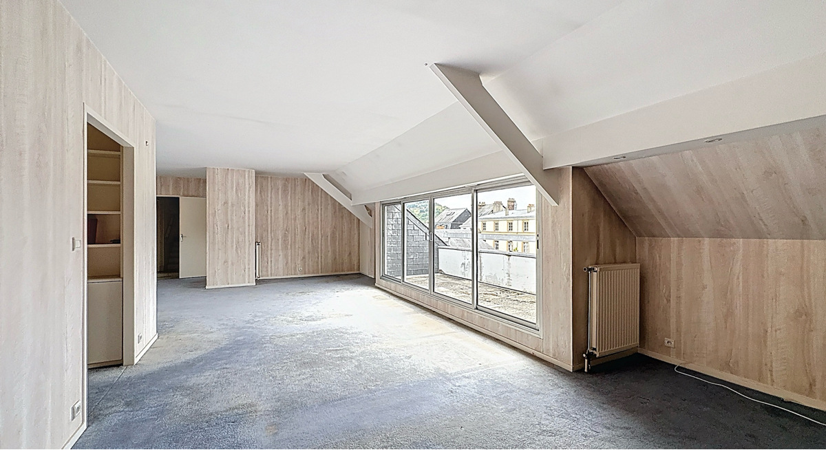

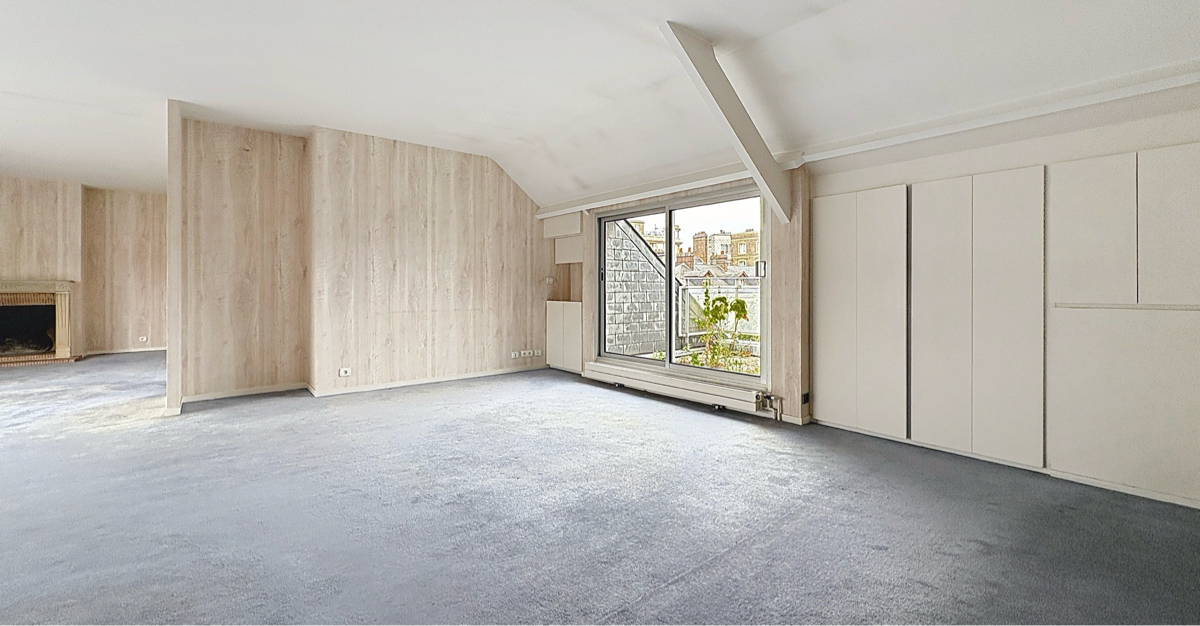

Quelques photos de la chambre et du salon
Chambre en haut a gauche qui va etre démontée (avec la niche à gauche)
https://img3.super-h.fr/images/2025/09/28/snapshot_101027544.jpg
Salon coté sud
https://img3.super-h.fr/images/2025/09/28/snapshot_1457850878.jpg
https://img3.super-h.fr/images/2025/09/28/snapshot_1458777923.jpg
Salon coté nord (future SAM)  (avec le mur de la chambre qui saute)
https://img3.super-h.fr/images/2025/09/28/snapshot_2007237709.jpg
https://ctm.img.pmdstatic.net/scale [...] cture.jpeg
etc.
Du coup avec mon espace SaM ouvert de 2m60 par 4m20, c'est amplement suffisant
Message édité par Batou le 28-09-2025 à 11:36:08
n°73595659
Batou
Posté le 28-09-2025 à 11:29:52  profilanswer
GladiaS a écrit :
Salut,
La plan d’origine est très différent de ce que j’envisage, j’essaye de le refaire tel qu’il est actuellement à l’occasion
Celui-ci est déjà un aménagement qui fait sauter la chambre + sdb en plein milieu du salon, crée une buanderie, garde la pièce de l’ancienne cuisine pour en faire un bureau, crée une sdb coté chambres et sépare la grande chambre en 2
https://img3.super-h.fr/images/2025/09/28/snapshot_823564440.jpg
Ca suit les marches

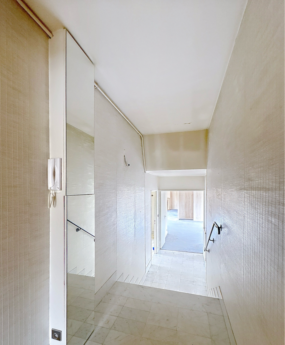

Vue depuis l’entrée (couloir vers les chambres à droite sur le plan, le salon est en contrebas)
https://img3.super-h.fr/images/2025/09/28/snapshot_1115438165.jpg
C'est un poteau qui cache une cheminée venant des étages en dessous je pense
A voir, en hauteur, il restera pas grand chose avec le pente de toit.
Je vais essayer de vois s'il est possible de mettre un genre de tiroir/plateau sur rails qui viendra s'ouvrir par dessus le PdTou je pourrai fourrer les robots
Message édité par Batou le 28-09-2025 à 11:48:25

Et si à la place des deux rangées de meubles de cuisine face à face tu mets un mega îlot sur lequel tu viens coller ta table ? Tu peux descendre un peu le tout vers le salon, comme la table sera décalée vers la gauche du plan, ça gêne moins la circulation en venant du couloir ?

Le truc utilitaire c’est un cellier ?
Mettre la cuisine à droite sinon ? Aucune idée si ça rentre dans les mesures mais un truc dans ce genre :
https://img3.super-h.fr/images/2025/09/28/snapshot_1680736eb6a6d70e15359.jpg
Ensuite ta table a gauche tu peux même la mettre dans l’autre sens, t’auras plus de place et ça mangera pas tant sur le salon.
https://img3.super-h.fr/images/2025 [...] e15359.jpg
Oui, aujourd’hui c’est un petit placard et un chiote, je l’agrandirai pour en faire un cellier/buanderie
Mettre la cuisine à droite me semble pas optimisé puisque du coup la cuisine serait en plein milieu de la porte fenêtre menant au balcon nord
Pour faire ça, il faudrait bouger la buanderie tout à gauche pour gagner un peu de murs pour les meubles, je vais tester
Pour la place de la table, je sais pas si j’ai vraiment besoin de plus à vrai dire. 2m60 par 4m20 dans un espace ouvert ca me semble bien suffisant, en plus devant la porte fenêtre ca permet de bénéficier d’une vue dégagée

n°73595798
Batou
Posté le 28-09-2025 à 12:04:00  profilanswer
Un plan plus clair avec le découpage de pièces sans les murs de hauteur 0 qui ajoutent de la confusion
https://img3.super-h.fr/images/2025/09/28/snapshot_2082414686.jpg
n°73596072
Dolores
Posté le 28-09-2025 à 13:21:44  profilanswer
Tu fais un mur de meubles sur le mur de droite, incluant le four par exemple, et tu y planques l’accès à ton cellier, dans ce genre :
https://www.domino.com/wp-content/uploads/2018/09/29/Hidden-Pantry-Ideas-Domino-04.jpg

Salut,
Batou a écrit :
La plan d’origine est très différent de ce que j’envisage, j’essaye de le refaire tel qu’il est actuellement à l’occasions
C'était surtout pour le voir sans tes annotations, et voir les murs d'origine pour comprendre les fenêtres et le reste ;)
Mais avec les photos c'est plus clair et c'est pas du tout ce que j'avais en tête. J'imaginais un appartement plus ancien :lol: (ou moins rénové)
Par exemple, je n'avais pas repéré de cheminée sur le plan, et il me semble en voir une
On ne repère pas plus les colonnes techniques. Peut-être que ça passe dans le vide du toit sous les fenêtres pour la salle de bain et chambre au fond du salon et le coin WC à l'entrée ?
@Dolores les grandes pièces carrées où il faut placer cuisine salon et espace repas je bloque toujours, donc non pas de plan :D
--- Gladia ---

-Chris- a écrit :
Tikamoon faut attendre les promos si tu peux (blackfriday bientôt). Table Eden+chaises j’ai payé pas loin de -50% en janvier.
Ah ca peut le faire dans ce cas, je peux manger sur mon bureau en attendant  :lol: Merci c'est celle que j'avais repéré. La couleur sur les photos est plutôt fidèle ? Sur deux articles d'Ikea par exemple, je trouve que le bois est plus foncé que sur les photos. C'est embêtant car je cherche une nuance clair
n°73596262
Batou
Posté le 28-09-2025 à 14:00:53  profilanswer
Ça, je ne sais pas encore mais je suis quasi sûr qu’il n’y a pas de colonne et que ça sort par les cloisons
J’en saurai un peu plus semaine prochaine

Batou
Posté le 28-09-2025 à 17:38:28  profilanswer
Le plan de l’appartement tel qu’il est aujourd’hui
https://img3.super-h.fr/images/2025/09/28/snapshot_1784484492.jpg

Posté le 28-09-2025 à 19:21:53  profilanswer
Salut,
https://img3.super-h.fr/images/2025 [...] 484492.jpg
toujours pas :lol:
Je te parlais de l'autre plan, celui tout moche où tu as surligné en jaune les limites et mis du bleu et du rose sur les fenêtres :D
Je me demandais si on verrait mieux les cotes aussi (mais c'est pas sûr). Et comme je le disais, les pièces carrées j'ai du mal.
EDIT: je reregarde vite fait les photos. Vous allez bouger les radiateurs ? Et la cheminée, vous prévoyez de la garder ? Bizarrement elle n'apparait pas sur le plan de base (le tout moche du topic construction)
Message édité par GladiaS le 28-09-2025 à 19:23:55
--- Gladia ---

Dolores
Posté le 28-09-2025 à 19:32:13  profilanswer
Tu fais ta buanderie dans l’ancienne cuisine, la cuisine dans le coin en haut à droite + îlot, et ton bureau tu le fais dans le coin en haut à gauche, un truc joli avec verrière. Table à manger entre la cuisine et le bureau. Le salon en bas.
n°73597636
Batou
Posté le 28-09-2025 à 19:51:56  profilanswer
GladiaS a écrit :
toujours pas :lol:
Le plan de base c’est un scan pourri de l’AI, j’ai pas mieux et pour les cotes, celui que j’ai fait est plutôt assez juste : je l’ai redessiné par dessus le scan et en prenant une cote visible, le logiciel s’en est sorti pour extrapoler toutes les autres dimensions
Au final je tombe sur une surface dans le logiciel très proche de celle du diag en prenant en compte les zones sous 1m80
La cheminée on la garde si elle est utilisable, on fera tuber et poser un insert
n°73597647
Batou
Posté le 28-09-2025 à 19:53:50  profilanswer
Ça se tente mas la buanderie profiterait de l’ensoleillement plein sud et de la vue, ça me semble pas le plus optimal
n°73604119
GladiaS
Posté le 30-09-2025 à 05:31:34  profilanswer
Il est structurel le mur au milieu du salon pour que tu le gardes dans tes idées d'agencement ?
--- Gladia ---

GladiaS
Posté le 30-09-2025 à 23:16:02  profilanswer
Salut,
https://img3.super-h.fr/images/2025 [...] 414686.jpg
J'ai essayé de mettre la cuisine ailleurs, ça aurait pu fonctionner, mais elle était alors plus petite que ton projet.
Donc j'ai simplement illustré ton plan prévisionnel (sous réserve de tout ce qui sera techniquement possible), avec le mur et sa verrière etc.
Je n'ai pas refait le renfoncement qu'on voit sur les photos, coté sud, la cloison avec la cuisine existante (le futur bureau). J'ai mis un grand radiateur à peu près au même endroit, un autre dans le recoin vers la cheminée (il y a déjà un radiateur) et il y aura donc un radiateur manquant, sans compter ceux sous les baies vitrées. Tu n'en as pas parlé, je ne sais pas ce que tu envisages pour le chauffage.
L'alternative que je propose:
- le coin repas de l'autre coté (sud)
- un passage cuisine-salon pour éviter de faire le détour à chaque fois, donc la circulation globale dans la pièce est plus aisée, on peut aller d'un point à un autre relativement facilement
- des grands placards contre la buanderie pour beaucoup de rangement, donc la porte que tu avais placée en plein milieu de ce mur est déplacée dans le couloir
- le recoin au fond de la cuisine est bouché, parce qu'il est vraiment profond. Mais tu peux faire ton rangement coulissant éventuel, si tu manques de place.
https://i.ibb.co/Rpv5ZXT0/Batou2D.jpg https://i.ibb.co/d4JjY3SQ/Batou3D.jpg https://i.ibb.co/zWdTk81R/salon-Batou03.jpg https://i.ibb.co/7xxb85c4/salon-Batou01-bis.jpg
Je trouve que comme ça tu vas direct de l'entrée à la cuisine (ranger les courses) en passant devant les grands placards, et aussi la porte de la buanderie, si jamais vous y stockez des choses en plus du linge. De plus, de la cuisine on peut aller se poser sur le petit balcon juste à côté sans être gêné par une table et des chaises devant la baie.
En fait, le gros challenge, c'est pas le salon, ça va être les chambres et la deuxième salle de bain, pour que ça ne soit pas un placard tout petit pour 3 gamins qui vont grandir et en avoir besoin de plus en plus. A un moment je me suis demandé si ça serait pas plus intéressant de faire la salle de bain commune à la place des WC+buanderie, à l'entrée du salon, mais bon, elle serait assez mal placée par rapport aux chambres.
La salle de jeu a disparu aussi :p
Si ça se trouve en fin de semaine tu vas devoir changer tous tes plans parce que tu vas tomber sur des os techniques :D
PS: j'espère ne pas m'etre trop planté dans les avancées et recoin, j'ai pas mal galéré pour les sous-pentes :lol: (et je m'aperçois que j'ai oublié les poutres -_-)
Si tu arrives à récupérer le plan d'origine et pas un scan tout flou, ça serait certainement utile.
Message édité par GladiaS le 01-10-2025 à 00:09:22

Posté le 01-10-2025 à 22:21:34  profilanswer
:bounce: merci
Merci, c'est assez intéressant
Je suis toujours pas convaincu de descendre la SaM au sud mais la circulation ca peut etre pas mal
J'avais fait un plan comme ca au début mais madame n'est pas convaincue
RDV MO demain, on en saura un peu plus
Pour le coté chambres, hésite pas à me dire si tu as des idées :D

Posté le 02-10-2025 à 14:28:31  profilanswer
Salut,
Je voulais rajouter un truc, histoire que tu ne passes pas à côté.
Si vous voulez vous laisser plus d'options pour l'aménagement, placez la porte vers la buanderie/stockage dans le couloir (en face de la porte du bureau) et surtout pas côté pièce de vie. Comme elle est sur ton plan, la table peut gêner, elle est en plein dans le passage.
C'est ce qui me gène le plus dans ta projection, cette table qui coupe tout :
- l'accès à la cuisine
- l'accès au balcon
- l'accès à la buanderie en laissant la porte de ce coté
Pense toujours à la circulation dans la pièce en imaginant l'aménagement
Je viens de voir qu'il y a la trappe d'accès au grenier dans le couloir de la chambre en haut à gauche. Donc là où tu imagines la cuisine
On est jeudi, tu dois être en train de tout mesurer, vivement le vrai plan :D
--- Gladia ---
