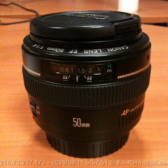

Posté le 15-12-2010 à 17:57:09  profilanswer
TA : craquage
http://www.fa-reloaded.com/uploads/201012/titounne_1292430537_50_1.jpg
Des images
n°24917121

Posté le 15-12-2010 à 18:01:53  answer
Oui, c'est ça, j'ai donné la mauvaise méthode de conversion. Tiens, juste une précision pomme, si tu veux -160 ou 129 il te faut plus de bits (concrètement, soit tu le fais à 9 ou 10 bits - 9 ou 10 numéros- ton truc, mais c'est con, l'idéal c'est de le faire par puissance de deux supérieure à chaque fois à chaque fois. 8bits (-128:127), 16bits (-32768:32767), 32bits (-beaucoup:beaucoup), 64bits (-trop [:pikitfleur:1] : trop [:pikitfleur:1] )
Message édité par Profil supprimé le 15-12-2010 à 18:02:14
n°24917152
Posté le 15-12-2010 à 18:02:50  answer
Pas mal… En même temps, les focale fixe 50mm basse ouverture ça coûte rien si tu le prends en argentique (même si tu plugges sur du numérique) :o

titounne
Posté le 15-12-2010 à 18:26:28  profilanswer
Pris en numérique directement.
Des images
n°24917390
Posté le 15-12-2010 à 18:27:07  answer
Tu as payé beaucoup plus cher pour rien du coup? :/
