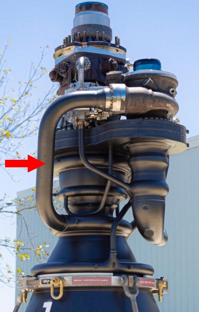

https://i.imgur.com/ZIPLKII.jpeg
https://i.redd.it/iq1xjc5h1dgd1.jpeg
[:cerveau delight]

Rendu 3D ou photo réelle?
edit:
réelle
Message édité par fredo3 le 03-08-2024 à 10:23:47

C'est à la fois techniquement beau et perturbant, le design me fait penser que c'est du jetable avec plus aucun capteur en mode osef et si un élément lâche c'est irréparable on jette.
C'est de l'industrialisation en mode on produit au max de façon la plus simple possible pour réduire les coûts mais l'environnement on s'en fout  [:catalonix:10]
Je me dis que les capteurs étaient peut-être utiles (et même indispensables) en phase de développement, pour avoir à bloc de data sur le comportement des moteurs. Et maintenant qu'ils sont fiables (les derniers vols semblent plutôt le confirmer, même si c'est encore un peu tôt), ils n'ont plus besoin de ces capteurs.
Maintenant se pose la question de la réutilisabilité prévue. Sont-ils capables de certifier le fonctionnement nominal par d'autres moyens.

Je pense que beaucoup des bordels externes des 1 et 2 ne servaient que pour l'allumage, car la séquence n'était pas au point et qu'ils avaient besoin de pouvoir tester tout et n'importe quoi.
 [:lectrodz]
C'est un miracle d'ingenierie.
Arrivée à simplifier en limitant tous les capteurs permet bien au contraire d'augmenter la duree de vie sans maintenance lourde.
C'est incomparable a ce qui se passe dans les autres industries ou on cache juste l'usine a gaz derriere un beau capot moteur (genre voiture moderne)
Message édité par Elche41 le 03-08-2024 à 13:06:31

Elche41 a écrit :
 [:lectrodz]
Venant de l'industrie c'est typiquement des choix fait pour faire du volume, améliorer les coûts de production sans se préoccuper du dépannage ou de la récupération, tu jettes et tu remplaces.
 Que l'on soit clair ce n'est pas une critique négative d’où le perturbant", c'est un choix technique qui a ses avantages et ses inconvénients.
Les capteurs sont utile quand lors de prototypage, tu veux maitriser la vie du produit sur le long terme, quand tu as un produit qui implique une variabilité, ...
Par exemple, certain conduits n'ont pas disparu mais sont intégrés donc si il y a un pépin dedans c'est mort, si tu as la moindre fissures sur une soudure vu les risques, la fiabilité et le coût de la réparation tu ne répares pas mais tu jettes, ...
Ce type de choix est assez fréquent quelque soit l'industrie (automobile, électronique, ...) et souvent il est fréquemment critiqué par l'utilisateur car il ne peut plus réparer facilement son produit.
 Mais là on est dans le cas où le produit est créé et uniquement utilisé par SpaceX donc ça devient un choix qui se défend et je pense pertinent vu les avantages.
Faudrait inventer une méthode qui permettrait de réutiliser le métal quitte à le refaire fondre pour faire du neuf avec du vieux. Comme ça en cas de pépin ben au lieu de jeter on filerait ça à une société qui nous refilerait du matériau brut prêt à être retransformé en un moteur, ou autre chose. Alala si seulement le metal pouvait etre réutilisé ce serait quand meme bien
Oui comme ça au lieu de simplement changer une conduite, tu utilises x fois plus d'énergie pour refabriquer un moteur complet, d'un point de vue environnementale c'est vachement efficace  :o
  Franchement quand ont connait vraiment les systèmes de recyclage (en France) avec des, visites des centres de tri, de transformation et discussions avec les opérateurs de centre de tri non pas les marketeux ou les bureaucrates, malheureusement il y a encore de quoi rigoler.
Et je vois bien un centre de recyclage et d'une unité de production sur mars/lune en cas de panne sur un raptor  [:afrojojo]

Je vois pas trop comment avec cette image on peut penser que la solution 3 est la moins écolo  :??:
Avec les améliorations non seulement le moteur pèse moitié moins lourd, donc sûrement beaucoup moins d'énergie et de matière pour le produire, mais en plus est beaucoup plus fiable et ne nécessite quasi aucun entretien entre les vols là où le premier c'était déjà bien quand il explosait pas en vol
On ne parle pas de la production mais à l'utilisation et en cas de dépannage.
Et il ne faut pas oublier que les objectifs de cette nouvelle conception de SpaceX c'est d'en produire des centaines voir des milliers contrairement aux précédent qui étaient dans un contexte de production lent à l'unité donc côté consommation de matériaux la tendance va monter en flèche malgré ce régime.
On verra avec le temps qui me donnera peut-être tord, mais pour moi dans un premier temps ces modèles seront du consommable (terre > espace) et ne seront pas ceux utilisés pour faire des allers-retours (terre-lune et qui sait terre-mars).
 Par contre avec le temps et à condition d'en envoyer d'avance sur une base lunaire, ça pourrait très bien être utiliser en pièce de rechange rapide à installer car très simple.
ash ray cure a écrit :
Sauf qu'ici le problème, c'est toi qui l'imagine. J'ai toujours pas compris en quoi le raptor v3 serait moins écolo.
Je vais faire plus simple : "Indice de réparabilité"
Imagine qu'il y ait un problème sur ce tuyau probablement l'échangeur de chaleur :
https://rehost.diberie.com/Picture/Get/t/304942
Avant tu démontais "quelques boulons" pour le remplacer. Maintenant vu les soudures et la fixation, soit au mieux tu remplaces la tuyère avec "au pire" suivant la conception tu jettes le moteur complet.
Message édité par vincebdx le 03-08-2024 à 22:55:49
On parle d'un moteur de fusée mec, quand il est en panne au pire il explose, au mieux il s'arrête et la fusée risque de s'écraser, l'écologie elle vient de sa fiabilité c'est tout, on parle pas d'un téléphone là
Message édité par deweychat le 03-08-2024 à 22:45:48
n°71235019
vincebdx
Posté le 03-08-2024 à 22:49:23  profilanswer
"De fusées réutilisables" avec des moteurs qui sont déjà réutilisables et SpaceX est aujourd'hui maitre dans le domaine avec le raptor 1 et 2.
Pour moi, ce raptor 3 est l'un des tournants majeur en terme de production et de son utilisation qui présage que SpaceX est vraiment sur le début de la production de masse, qui prendra encore quelques décennies.
Message édité par vincebdx le 03-08-2024 à 22:55:37
Pourquoi du consommable ? Ces moteurs sont faits pour être réutilisés sur plusieurs 10aine de lancements (il me semble que l'objectif initial était autour d'une centaine) ?!
Sauf que c'est pas si simple [:spamafote]
Ton tuyau qui est maintenant intégré a probablement bien moins de chances de péter quand quand il était à l'extérieur du moteur, fixé par "quelques boulons", et donc avec un joint, etc...
Je dis pas que t'as tort, mais avec le peu d'éléments dont on dispose je vois pas non plus comment tu peux affirmer que c'est moins écolo
Message édité par ash ray cure le 03-08-2024 à 23:04:07
Mais tellement, ce faux problème putain stop [:prozac]
