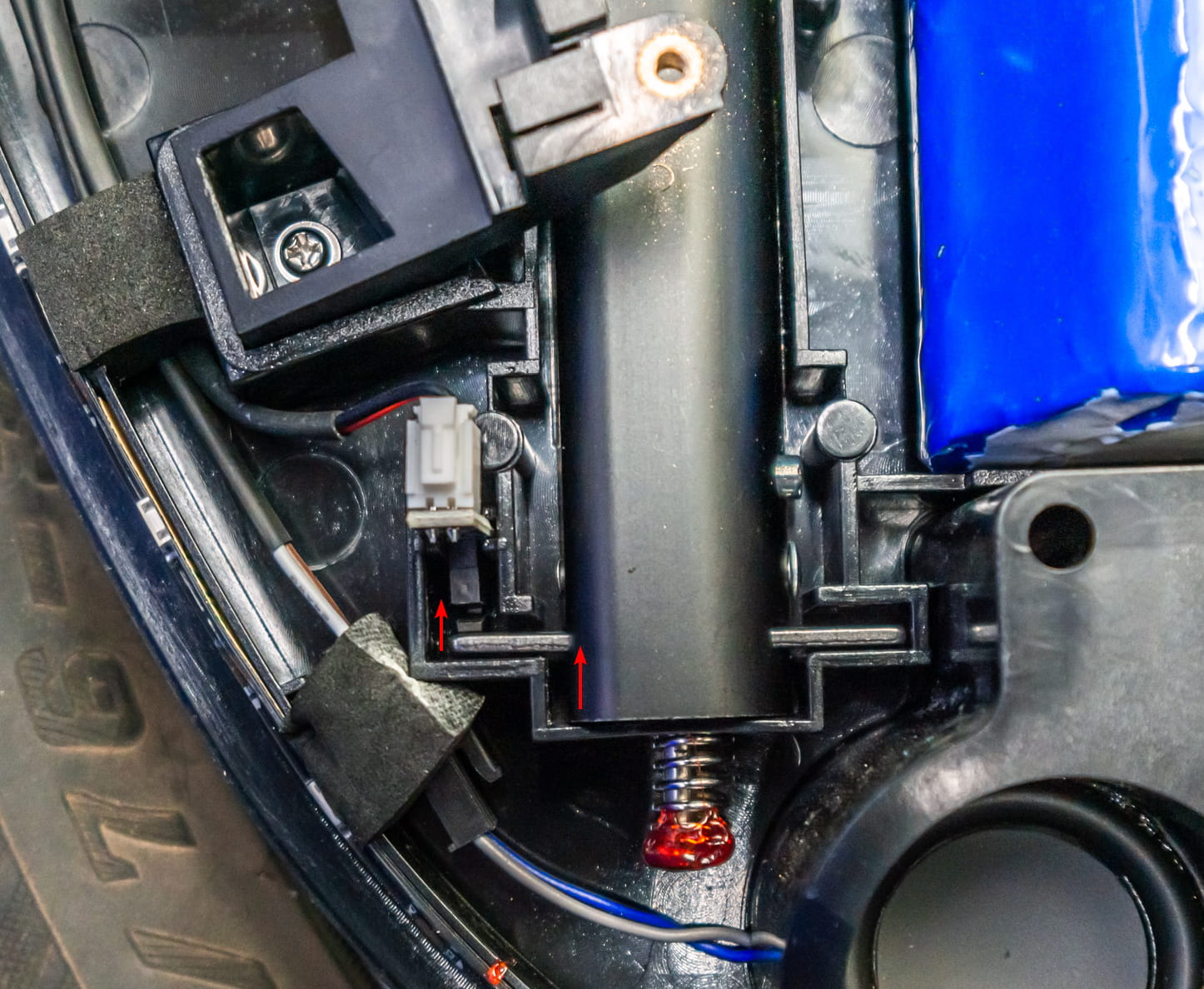

Il me semble que le bouton de la poignée de ma 16X sert uniquement à allonger la barre du trolley (mode valise) Tirer la poignée sans appuyer sur le bouton déclenche les lift switches.
Quand on démonte la roue, de chaque côté, à la base des barres du trolley, il y a ça (image trouvée sur le net) :
https://d.canapin.dev/uploads/default/original/2X/4/427c23a5060aa957af8e6dd3e99f8a14223c8b92.jpeg
La grosse barre verticale c'est la base du trolley. Quand on lève la poignée d'environ 1cm, même sans appuyer sur le bouton de la poignée, ça lève d'autant la base du trolley. Les extensions horizontales des barres se lèvent de 1cm (flèche rouge à droite)et viennent appuyer sur un interrupteur (flèche rouge à gauche) qui dit à la carte mère (je suppose) "on soulève la machine, éteins le moteur". Par sécurité il me semble que ça ne fonctionne que si la roue n'est pas en train de tourner.

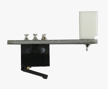

Le détail d'un lift switch vu de profil :
https://d.canapin.dev/uploads/default/original/2X/4/4c1f5e985e1a262fbe7ac80e9d1886c4cb86675b.png

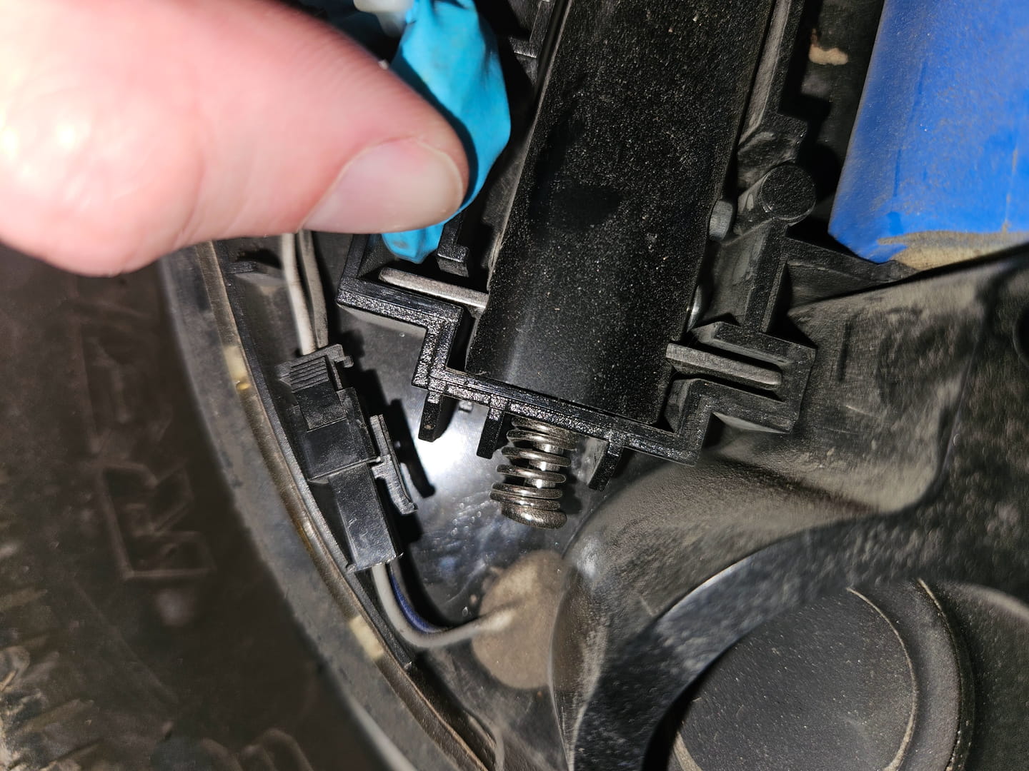

Quand on démonte la roue, de chaque côté, à la base des barres du trolley, il y a ça (photo de ma propre roue) :
https://d.canapin.dev/uploads/default/original/2X/7/7695f0a16547d998bc8fcd0912f6cea4609e9038.jpeg
Le lift switch est caché à l'intérieur d'une membrane souple (un peu style baudruche) fermée par un serre-fils, sans doute pour assurer une certaine étanchéité et éviter que de la poussière ou des débris empêchent l'interrupteur de fonctionner correctement.
Trois trucs me chiffonnent sur ce que j'ai constaté.
1) les deux barres horizontales ne sont pas exactement horizontales, la barre côté lift switch ne peut pas monter autant que l'autre qu'on voit sur la photo. Si je lève la poignée, la barre qui n'est pas en côté lift switch arrive en butée avant celle côté lift switch, et empêche celle-ci de monter plus haut.
Mais tout ça c'est du métal bien rigide et je ne vois pas comment ça aurait pu être déformé.
2) Et quand bien même, le switch était trop haut, au niveau de la butée alors qu'il devrait plutôt être quelques millimètres dessous : si je levais la poignée, la barre touchait peu ou pas le lift switch.
Pour examiner un peu plus, j'ai découpé la "baudruche" pour mettre à nu le switch (j'ai pas de photos). Effectivement, il était trop haut par rapport à la barre, ce qui aurait également pu causer le dysfonctionnement.
3) Et enfin, en manipulant manuellement l'interrupteur avec la roue allumée, ça m'a donné fort l'impression que l'interrupteur lui-même fonctionnait mal. Quand je l'actionnais, il ne revenait pas à sa position initiale, comme si le mécanisme interne "coulissait" mal.
Quand je l'activais en poussant dessus avec mon doigt, la roue se mettait en mode "lift actionné", et restait en mode "lift" quand je relâchais la pression alors que la souplesse de l'interrupteur devrait le faire revenir en mode "lift désactivé".
Et quand je le désactivait, roue au sol, et que je levais la poignée, ça n'activait pas le mode lift. Bref, ça coinçait un peu dans les deux sens.
Ça fait beaucoup d'explication de noob, sans avoir énormément de photos et un vocabulaire probablement inadapté… Et en plus comme j'avais envie de rouler j'ai remonté la roue depuis, remis les pédales, la housse… Un peu la flemme de redémonter pour le moment pour refaire des photos.
À mes yeux ça fait 3 failure points potentiels, et ça me semble beaucoup, donc sans doute qu'il y a des choses qui ne comprend pas.
J'aurais dû prendre une photo avec la baudruche enlevée pour qu'on voit bien le niveau de l'interrupteur par rapport à la barre horizontale qui permet de l'actionner, mais bon, même sur la photo avec le sachet bleu on voit bien que c'est très limite.
