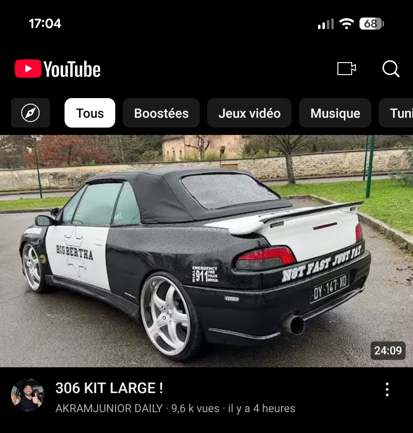

https://rehost.diberie.com/Picture/Get/r/486196
Tonton sait plus quoi filmer  :ouch:

gmund

Ah bon
Je suis pas , juste eu ça en recommandation
J étais pas prêt  :D

Posté le 29-01-2026 à 17:18:55  profilanswer
putain c'est immonde
[:dawa]

ralph14
Papa Poule Inside
Posté le 29-01-2026 à 17:20:44  profilanswer
Avec les stickers qui vont bien  :lol:
