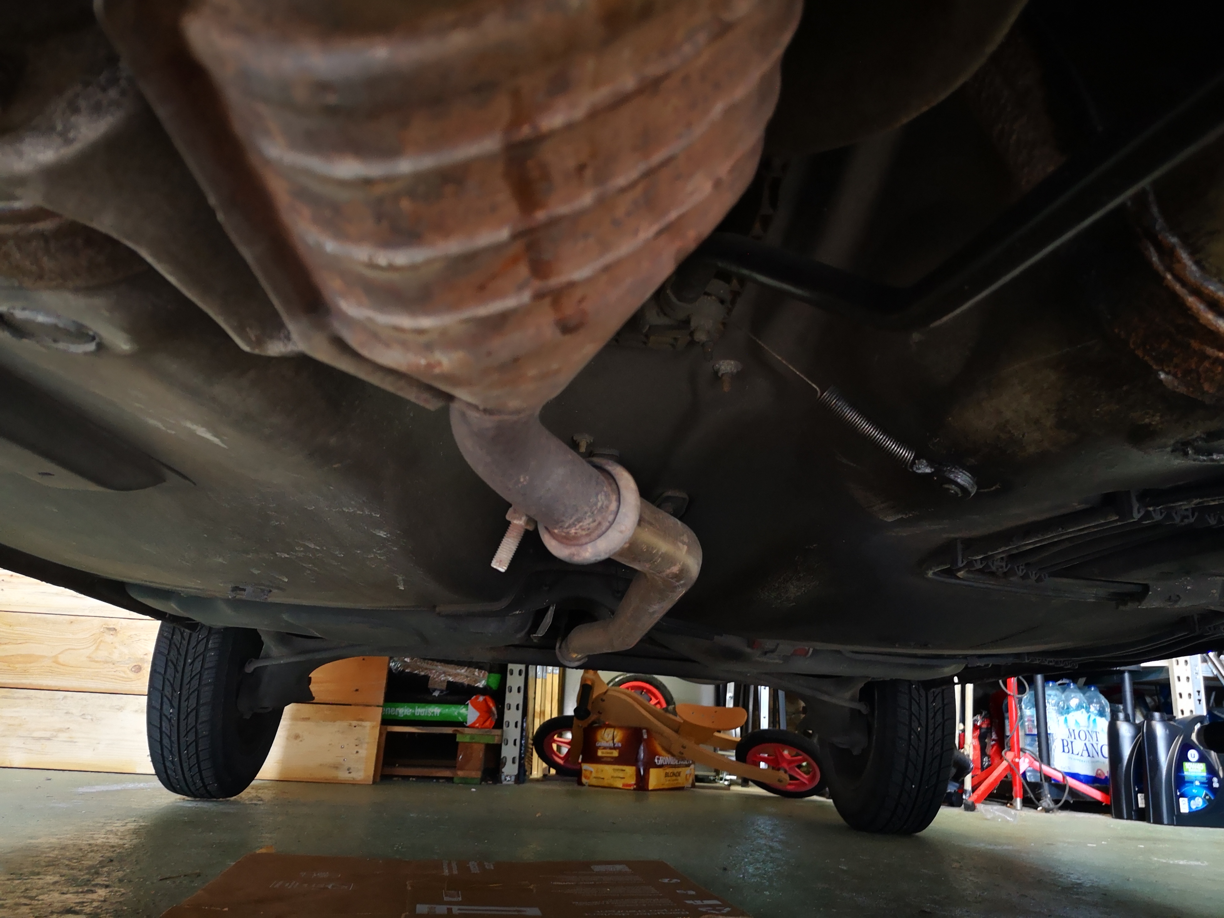

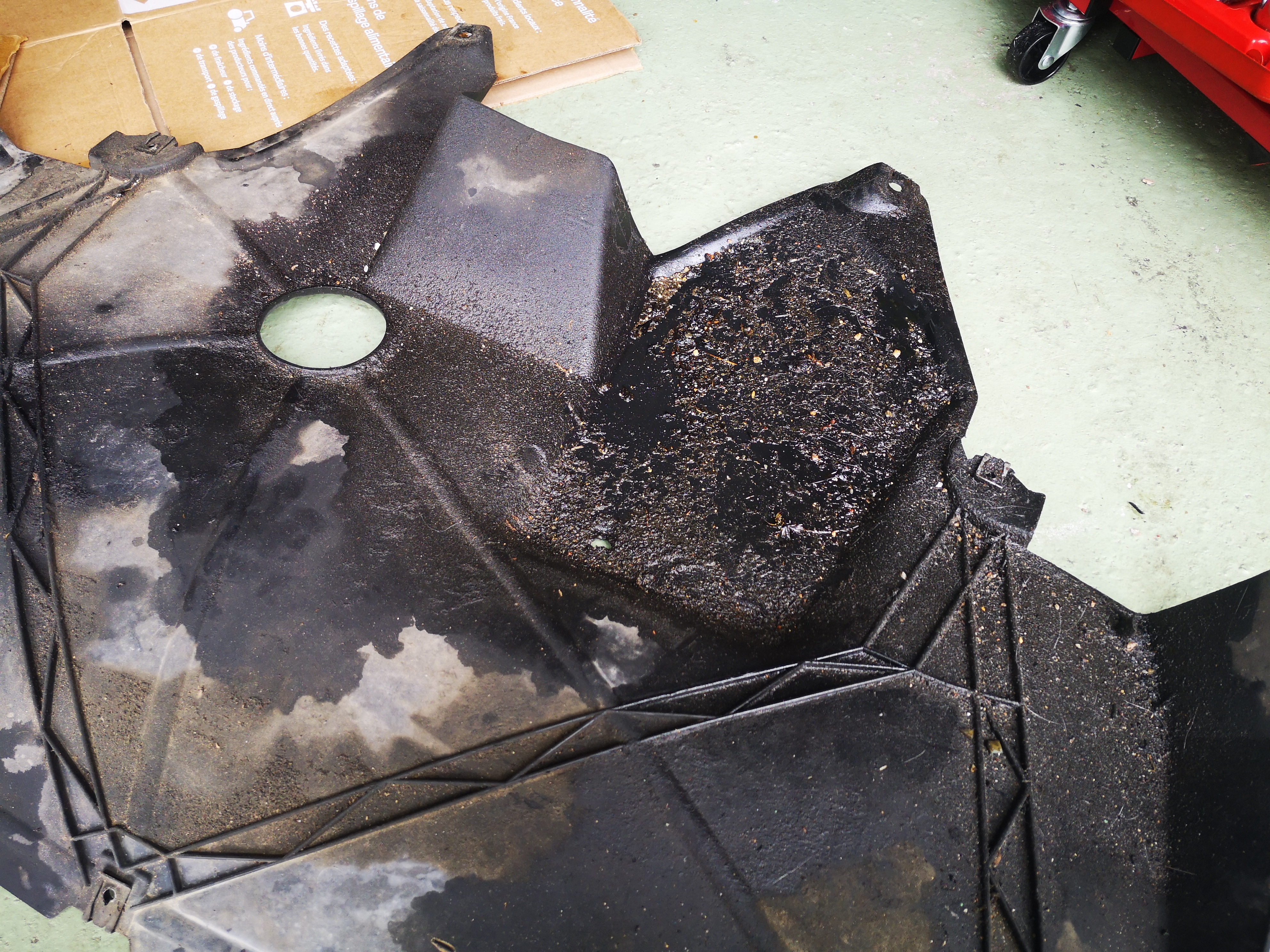

Donc épisode 1: levage de la caisse et démontage du carter pour voir l'étendu du chantier.
Premier constat, il n'y a pas de corrosion, aucun point de rouille, le dessous est vraiment propre  :bounce:
https://rehost.diberie.com/Picture/Get/r/310276

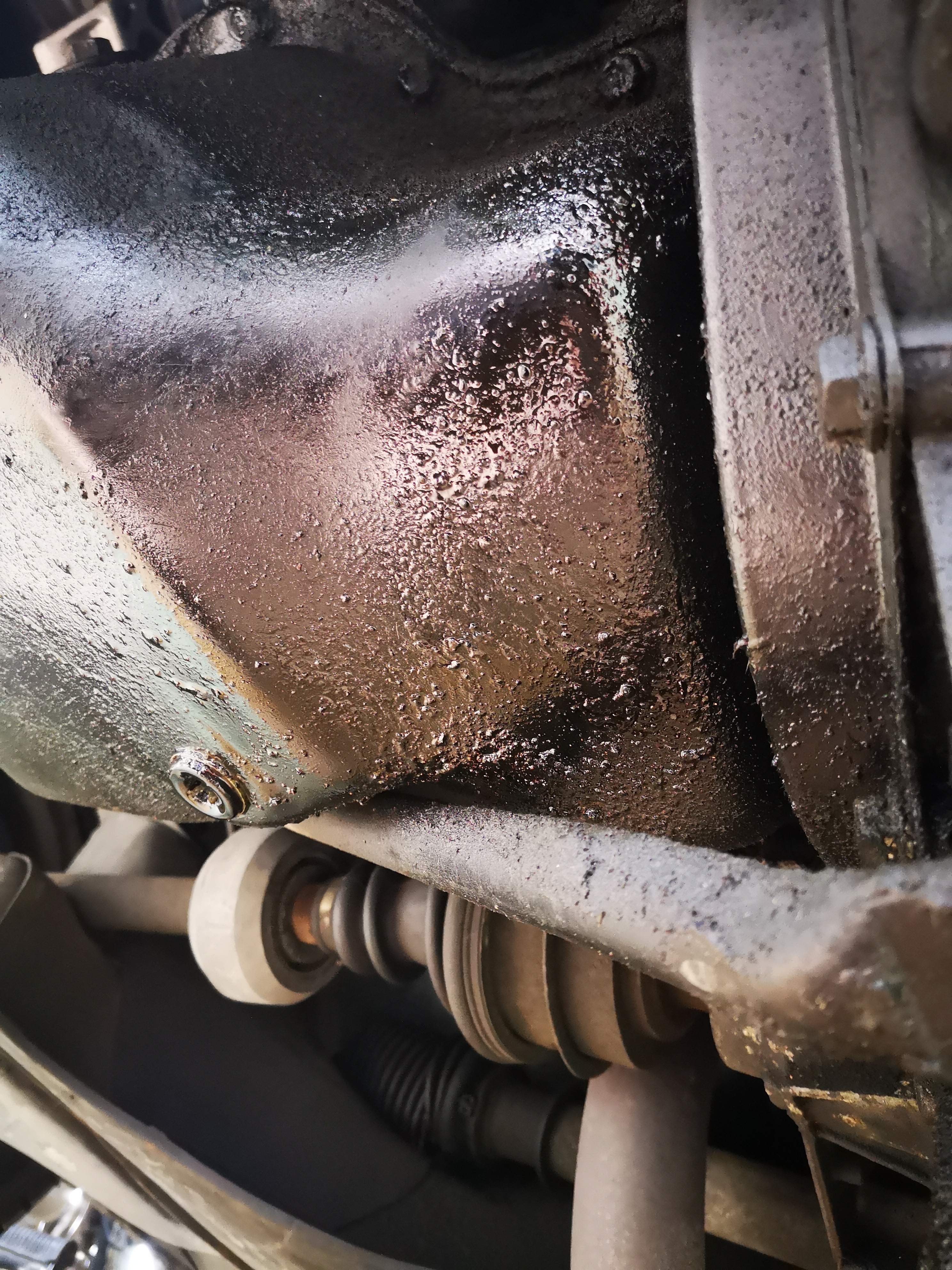

Ensuite, comme je m'y attendais, j'ai pu voir à quel point la réputation de pisseuse des vieilles Renault n'était pas galvaudée :o
J'enlève le cache moteur, miam:
https://rehost.diberie.com/Picture/Get/r/310271

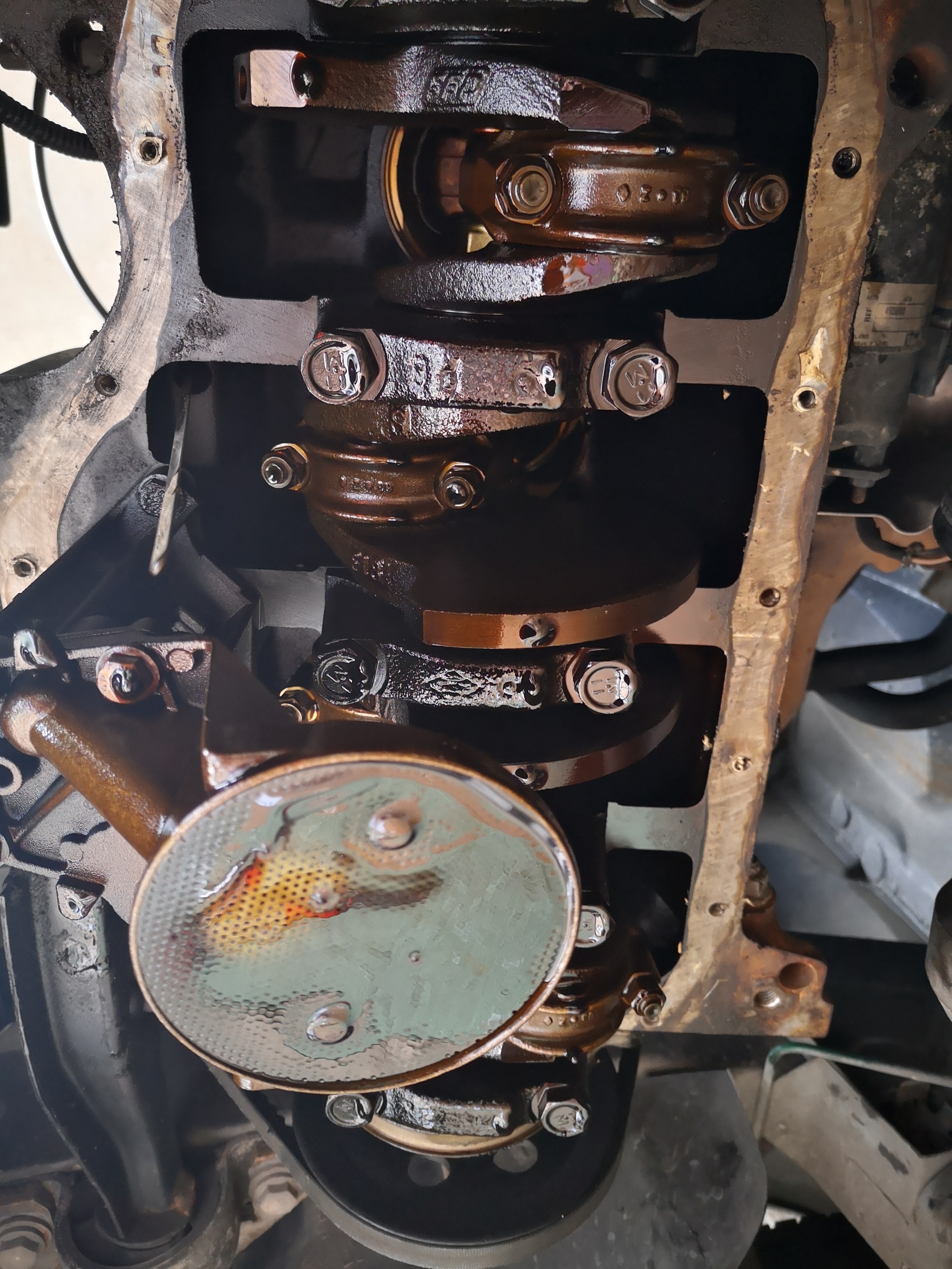

J'ai pu voir que c'était principalement au niveau de la tringlerie de la boîte que ça pissait, mais comme c'était attendu (ils ont mis un bac exprès sur le cache moteur, c'est dire :D ) je ne me formalise pas. Je pense qu'il y a quand même des choses à faire pour limiter la fuite, quelques soufflets sont bien fatigués. Mais ça sera pour une autre fois, là c'est démontage du carter !

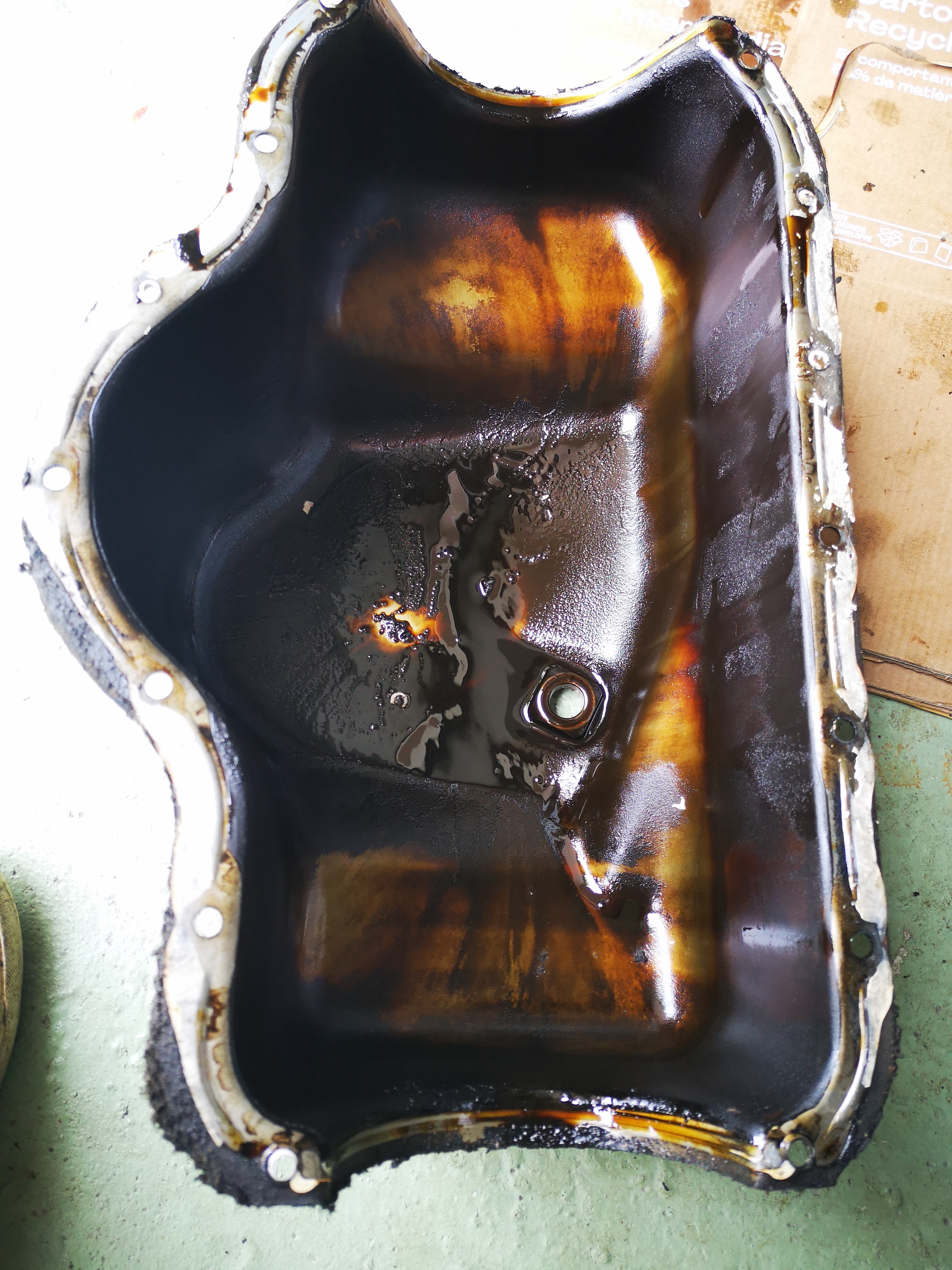

Visiblement, le carter aussi souffre de suintement, ça goutte tranquillement et il est TRES gras:

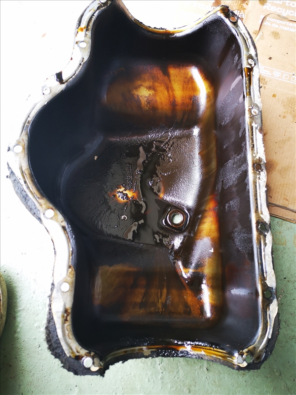

https://rehost.diberie.com/Picture/Get/r/310275
Une fois retiré, je suis agréablement surpris, c'est beaucoup moins crade que ce à quoi je m'attendais. Pas de boue, peu de résidus. En revanche, on voit bien les soucis d'étanchéité sur les côtés, là où ça fait des arcs de cercle (me rappelle plus du nom):
https://rehost.diberie.com/Picture/Get/r/310273
Pareil pour la crépine en bout de pompe à huile, franchement c'est pas pire:

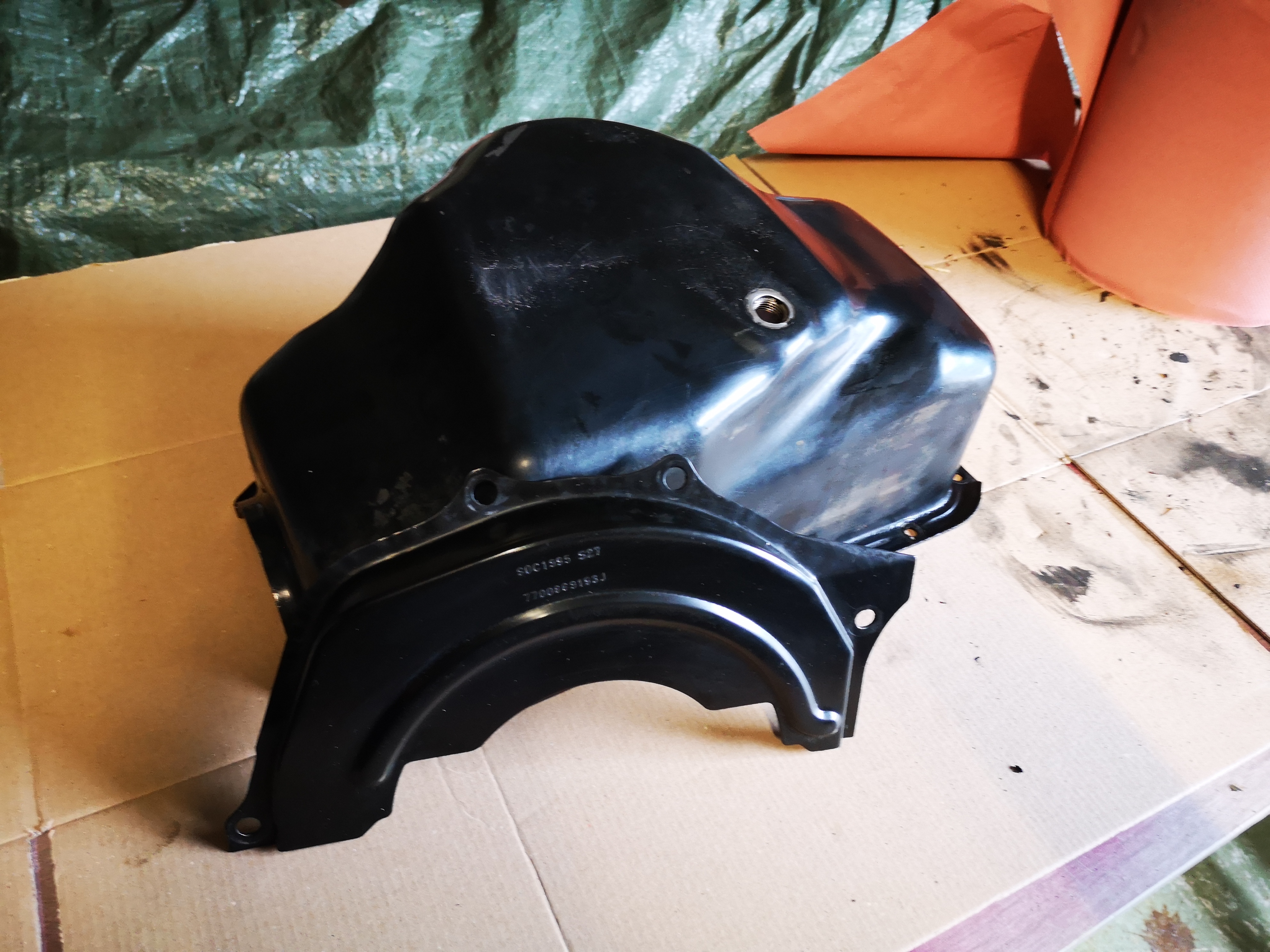

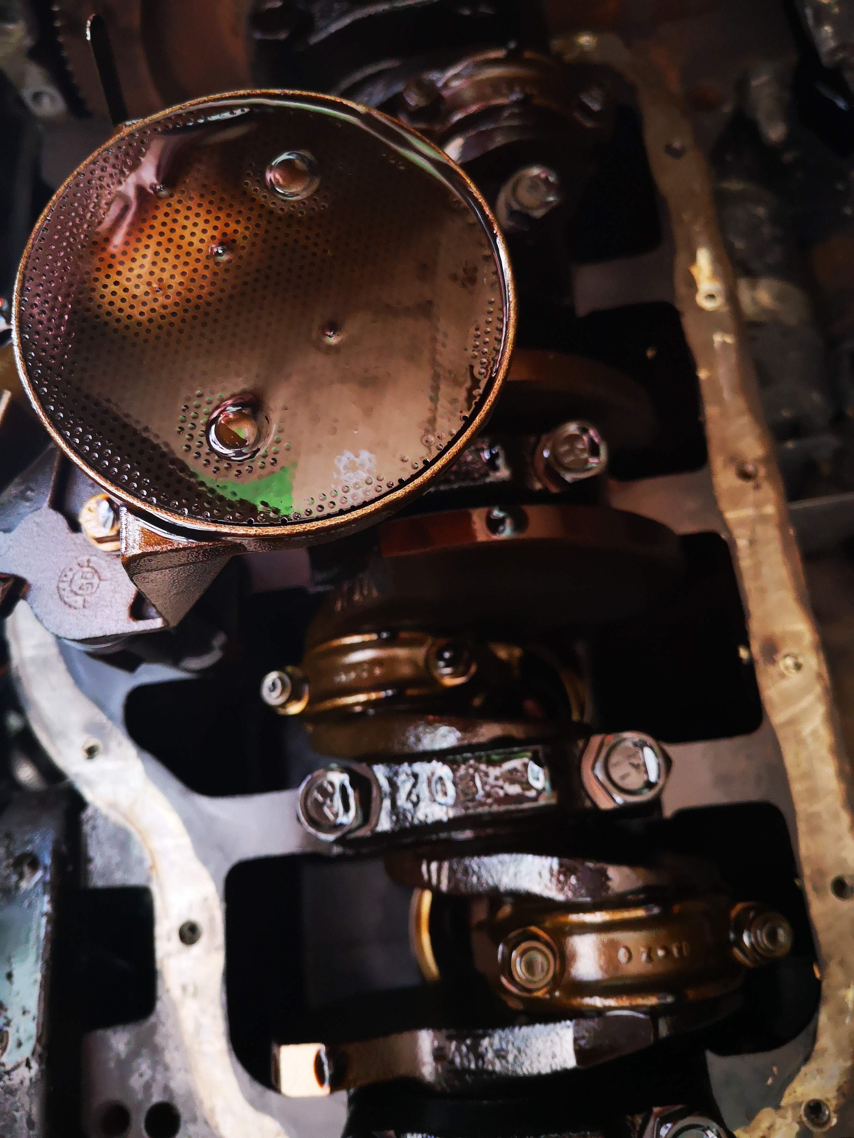

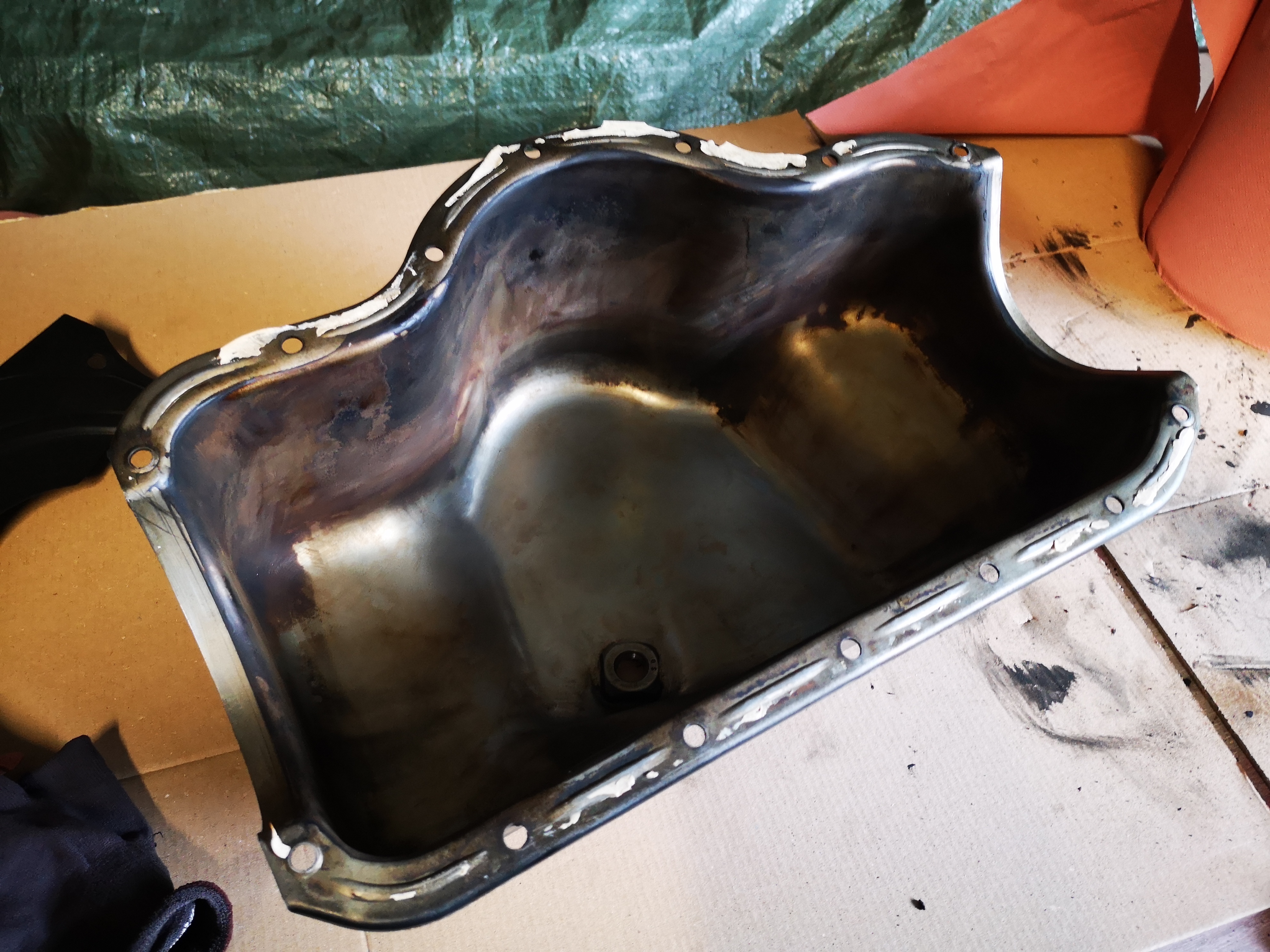

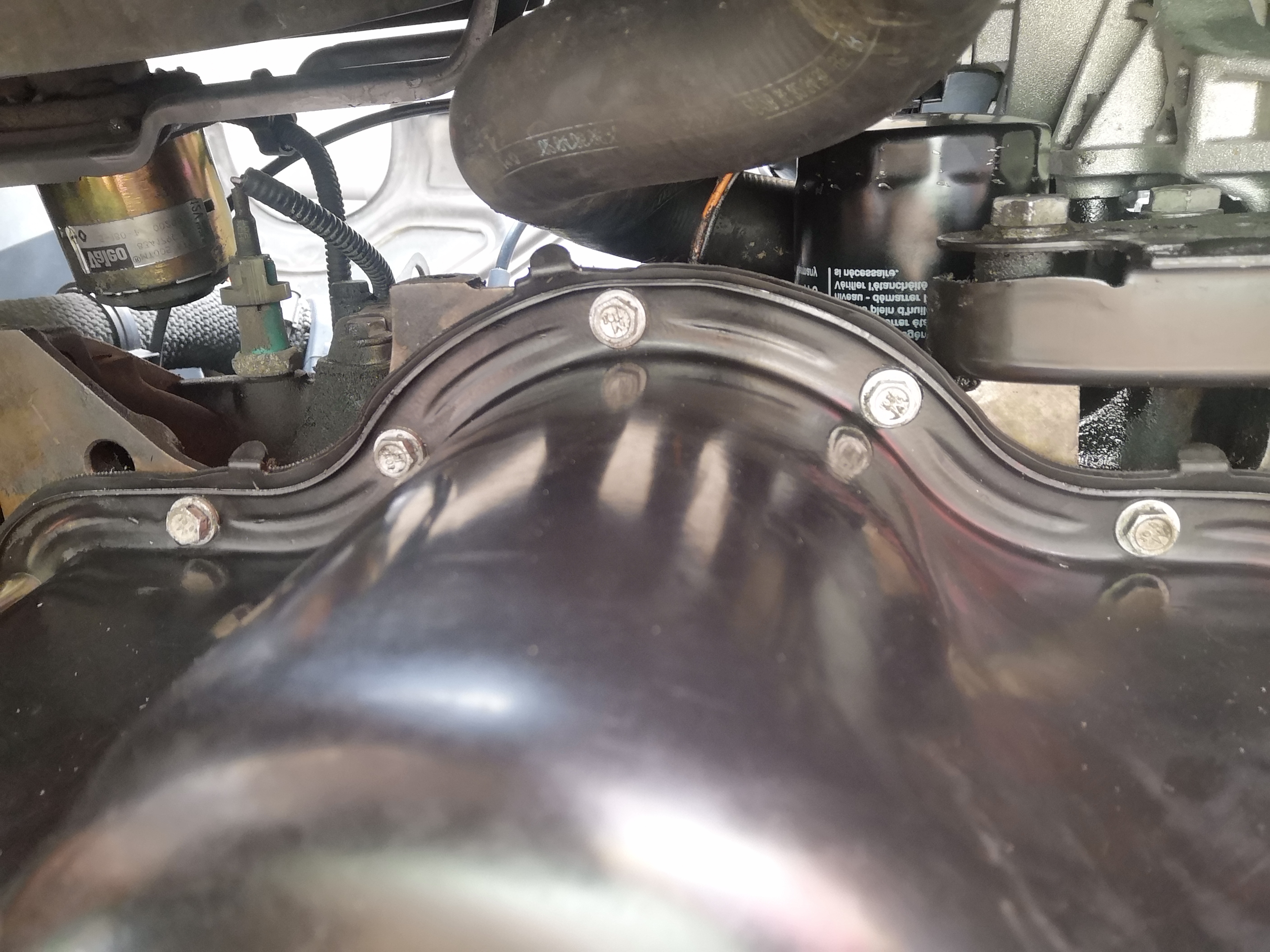

Pour démarrer, deux petites images satisfaisantes après le nettoyage minutieux du carter à l'essence F et au PQ de mécano :o
https://rehost.diberie.com/Picture/Get/r/310286
https://rehost.diberie.com/Picture/Get/r/310291

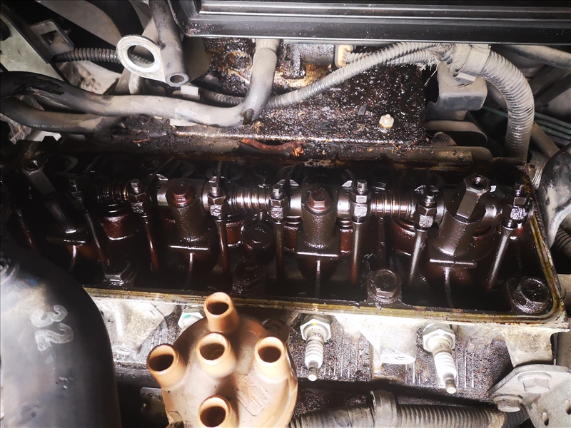

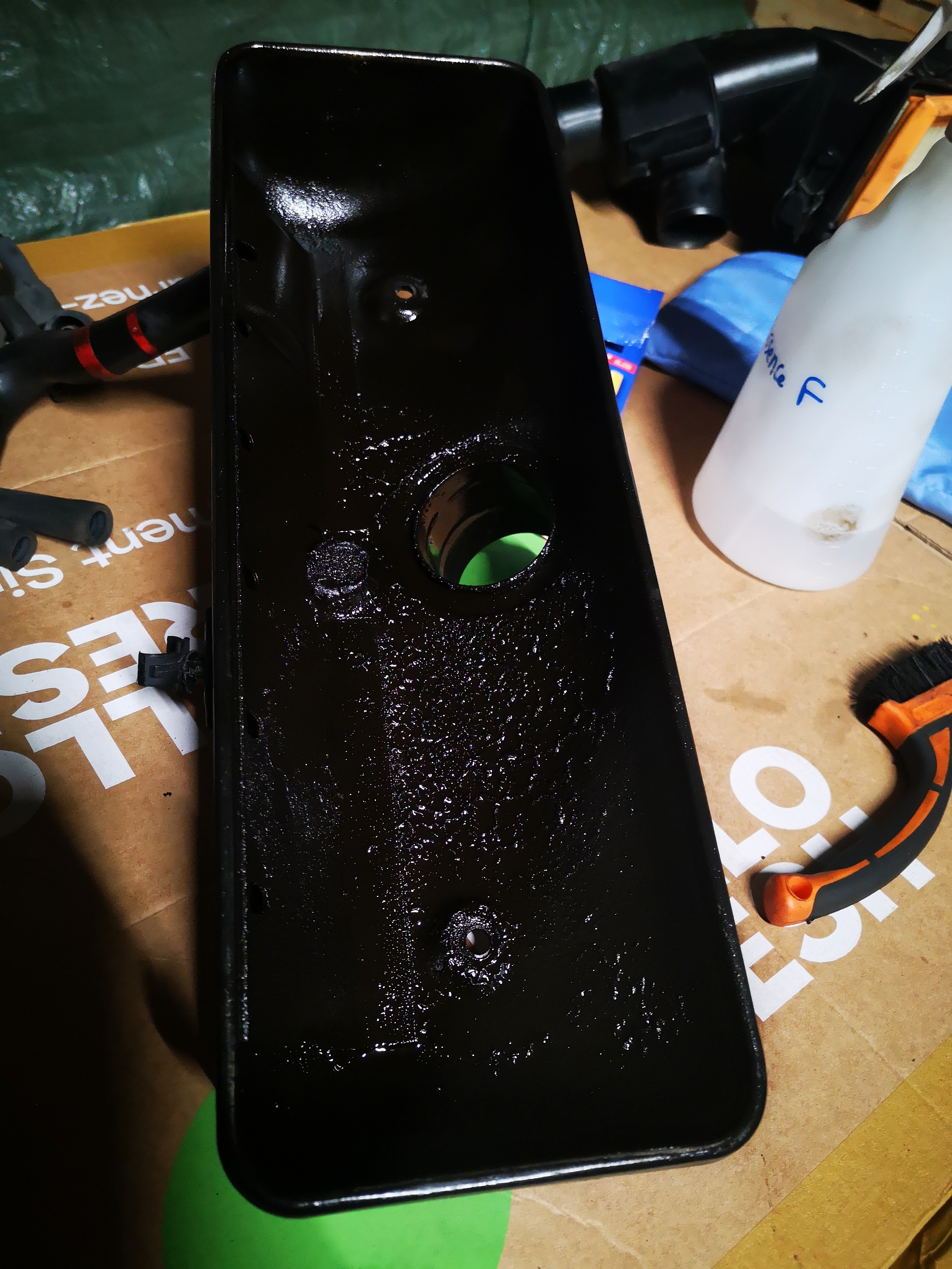

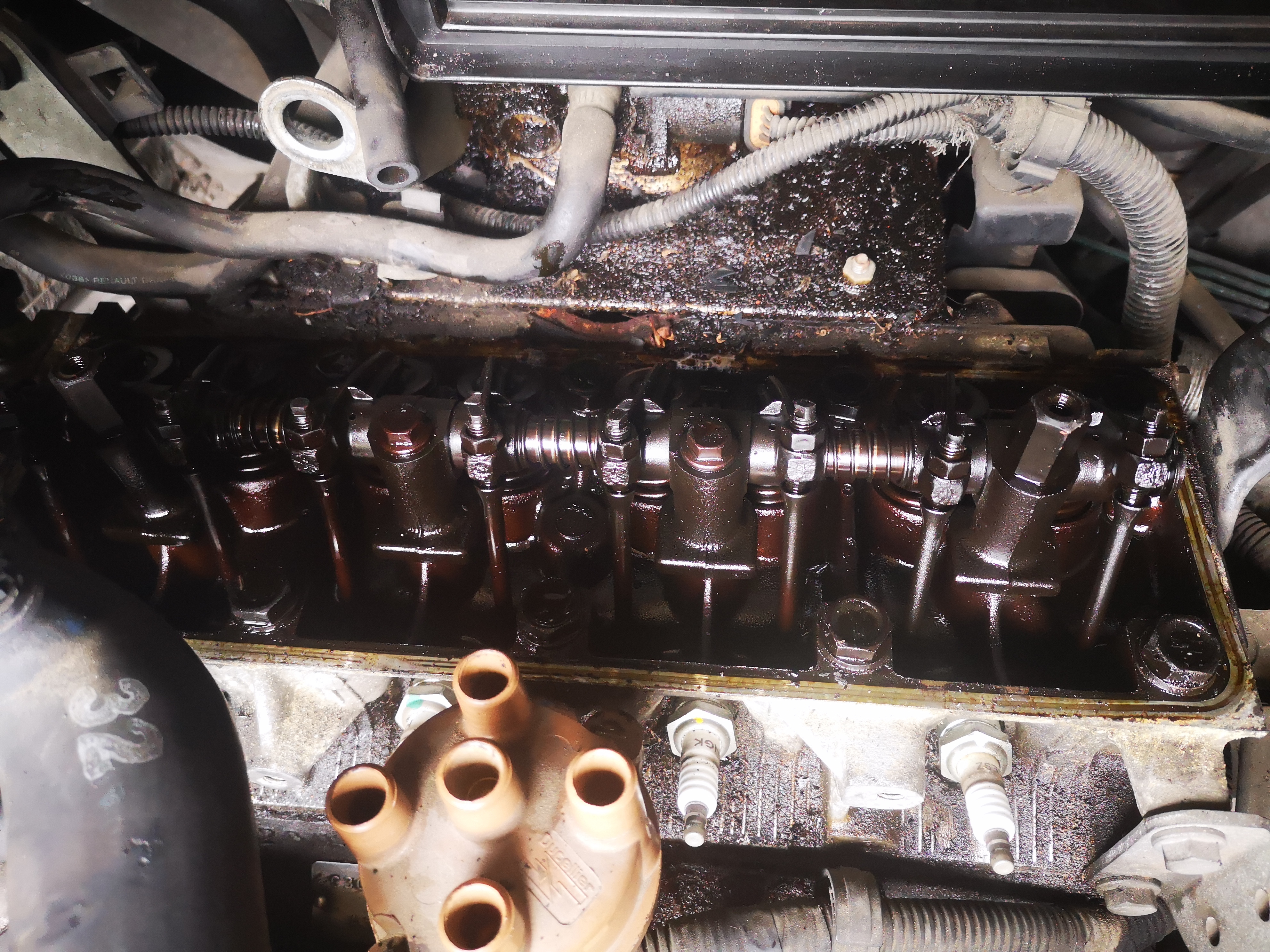

Et juste après, une image d'horreur de l'état du cache culbuteur et des culbuteurs eux même avec toute la saleté qui s'est aussi foutue derrière sous la boîte à air  :ouch:
https://rehost.diberie.com/Picture/Get/r/310287
https://rehost.diberie.com/Picture/Get/r/310290
J'ai pas pris de photo du cache culbuteur après nettoyage :(

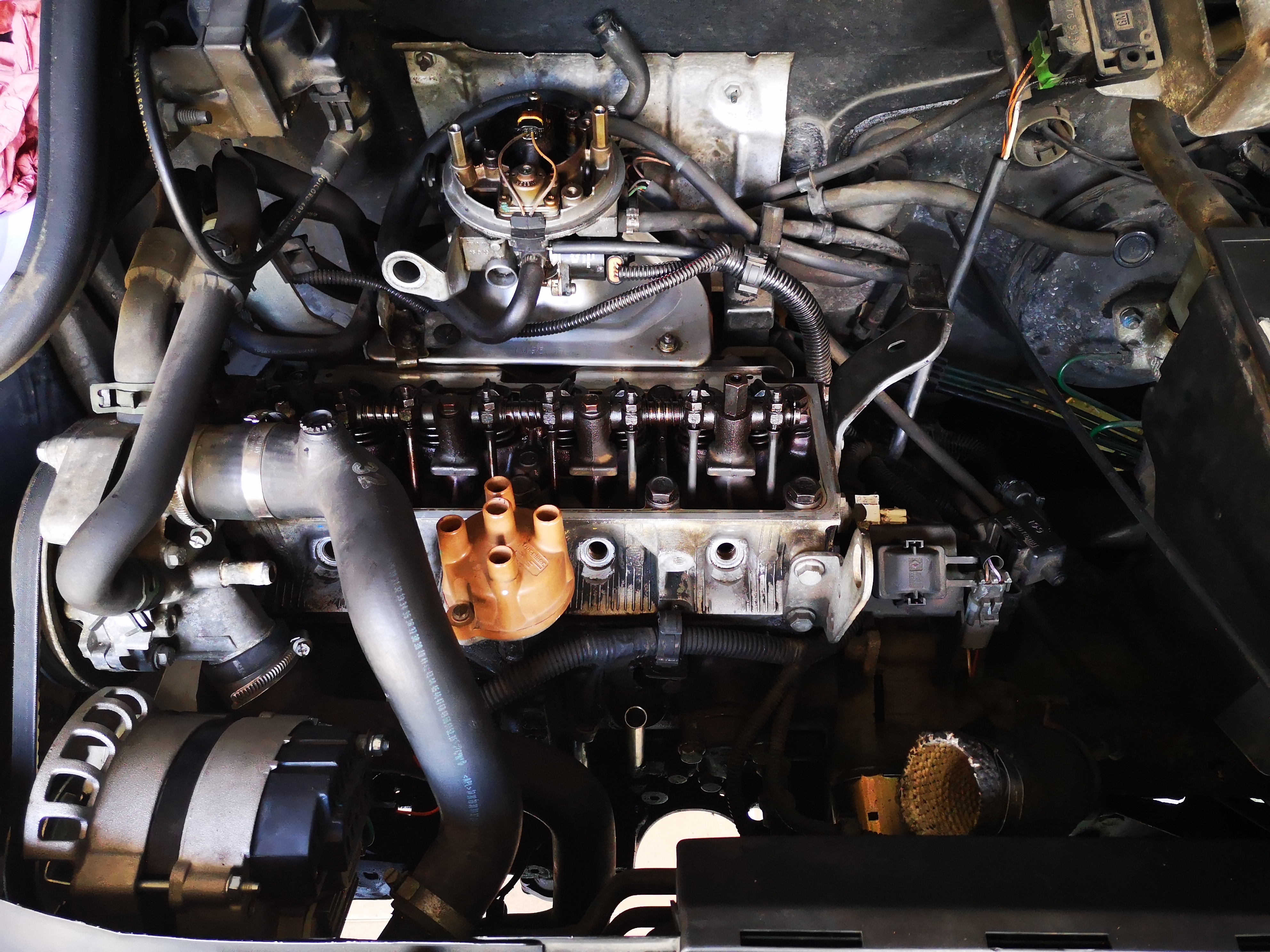

Mais en voici une des culbuteurs et du haut moteur après nettoyage, ça fait un bien fou :D
https://rehost.diberie.com/Picture/Get/r/310289
Ensuite, une fois tout bien propre, j'ai fais le réglage du jeu aux soupapes comme expliqué dans la RTA, et effectivement il y avait de gros jeux, et surtout sur le cylindre sur lequel j'avais une bougie qui avait l'air d'avoir ramassé, pour rappel:

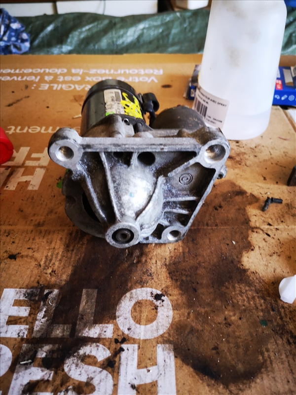

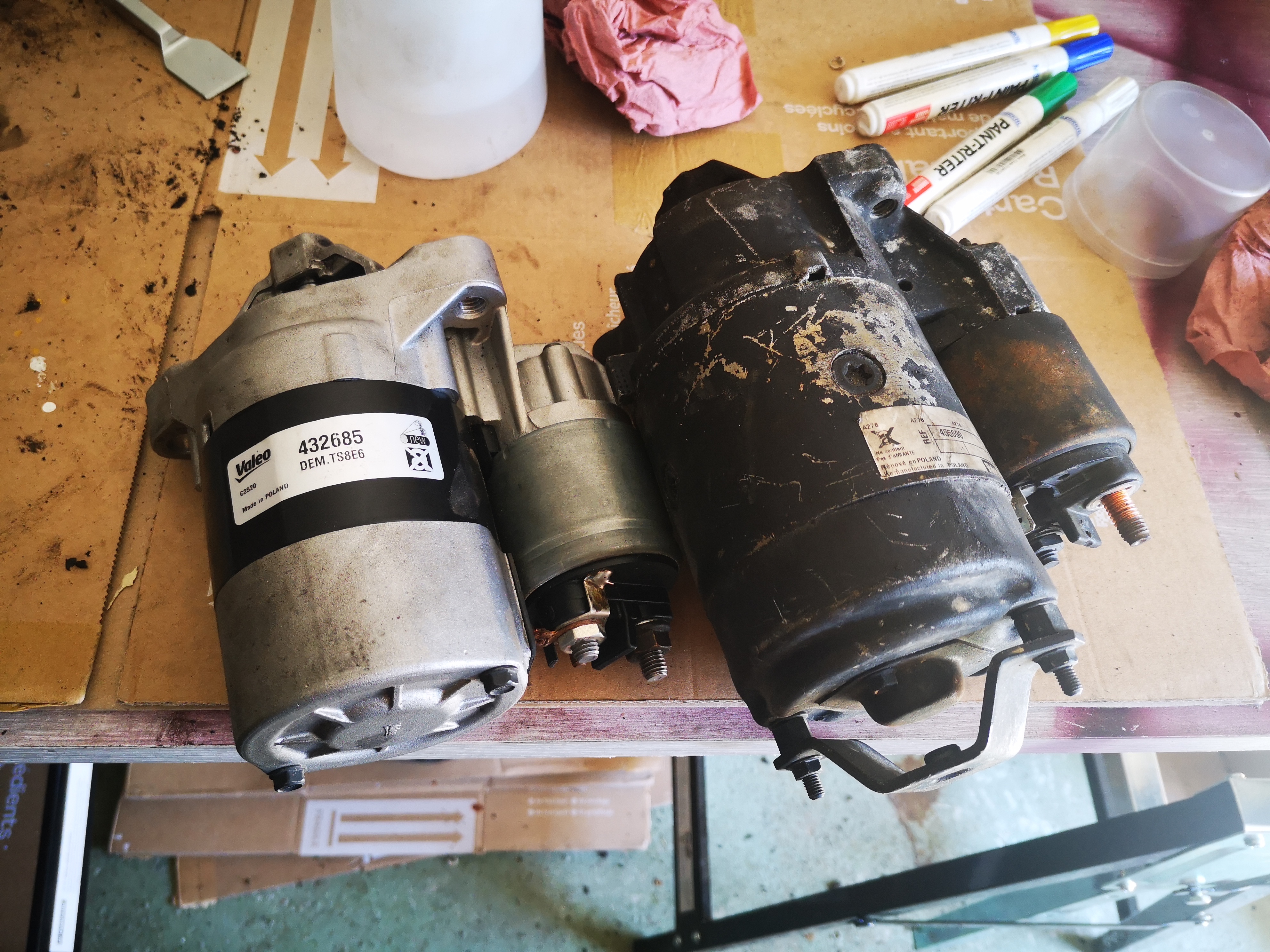

J'ai également tenté de changer le démarreur fatigué. J'ai pas trop galéré au démontage même si à bout de bras ça pèse son poids de le faire passer dans les petits espaces.
Là où ça a merdé, c'est que le démarreur que j'avais commandé sur lbc n'était pas le bon :( J'avais pourtant tenté de vérifier la ref via les BDD oscaro et autres, mais c'est toujours aussi peu fiable... voyez plutôt...
https://rehost.diberie.com/Picture/Get/r/310285
Dans mon grand optimisme j'ai pensé que peut-être quand même, ça pouvait être compatible, les trous de fixations étant placés au mêmes endroits... mais non, un détrompeur sur le bloc empêche le montage :(

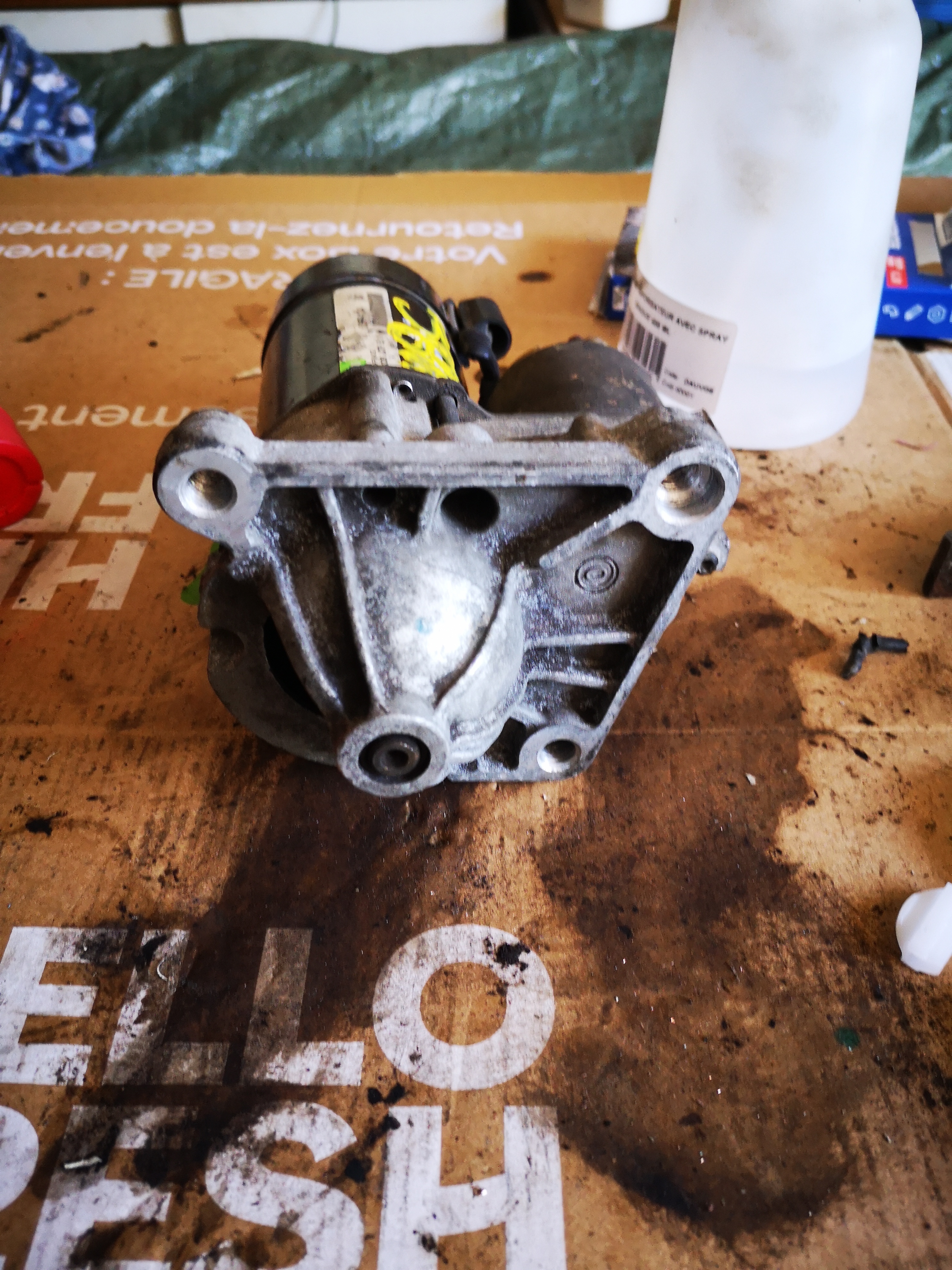

Je suis donc parti en chasse dans différentes casses jusqu'à trouver un démarreur à priori compatible. Enfin... selon le gars de la casse. Alors même que j'avais apporté mon démarreur et que je voyais bien que ce n'était pas le même, il m'a assuré que c'était mieux, il est plus petit, mais t'inquiète, ça sera compatible.........
https://rehost.diberie.com/Picture/Get/r/310288
Et bien devinez quoi ? Il était PRESQUE compatible, tout était en face mais......... le fameux détrompeur du bloc venait taper dans une partie solide du nouveau démarreur  :cry:
Que de temps perdu... y retourner, me faire rembourser...
Entre temps, j'ai nettoyé soigneusement et dégrippé mon démarreur d'origine et je l'ai fait tourner fort et longtemps aux câbles sur batterie pour bien le décoller et depuis je n'ai plus eu aucun raté de démarrage :sol:
J'ai bien conscience qu'à un moment ça ne suffira plus mais avant j'avais des ratés la moitié du temps et là ça fait quand même 2 mois et des dizaines de démarrages sans soucis donc je pense qu'il peut tenir un petit moment encore. Et puis maintenant je connais la ref exacte et la procédure de démontage/remontage sur le bout des doigts.

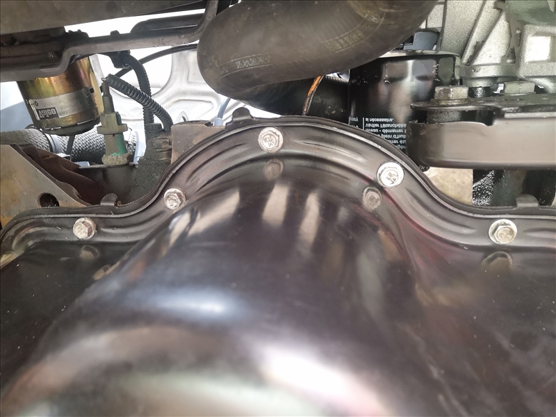

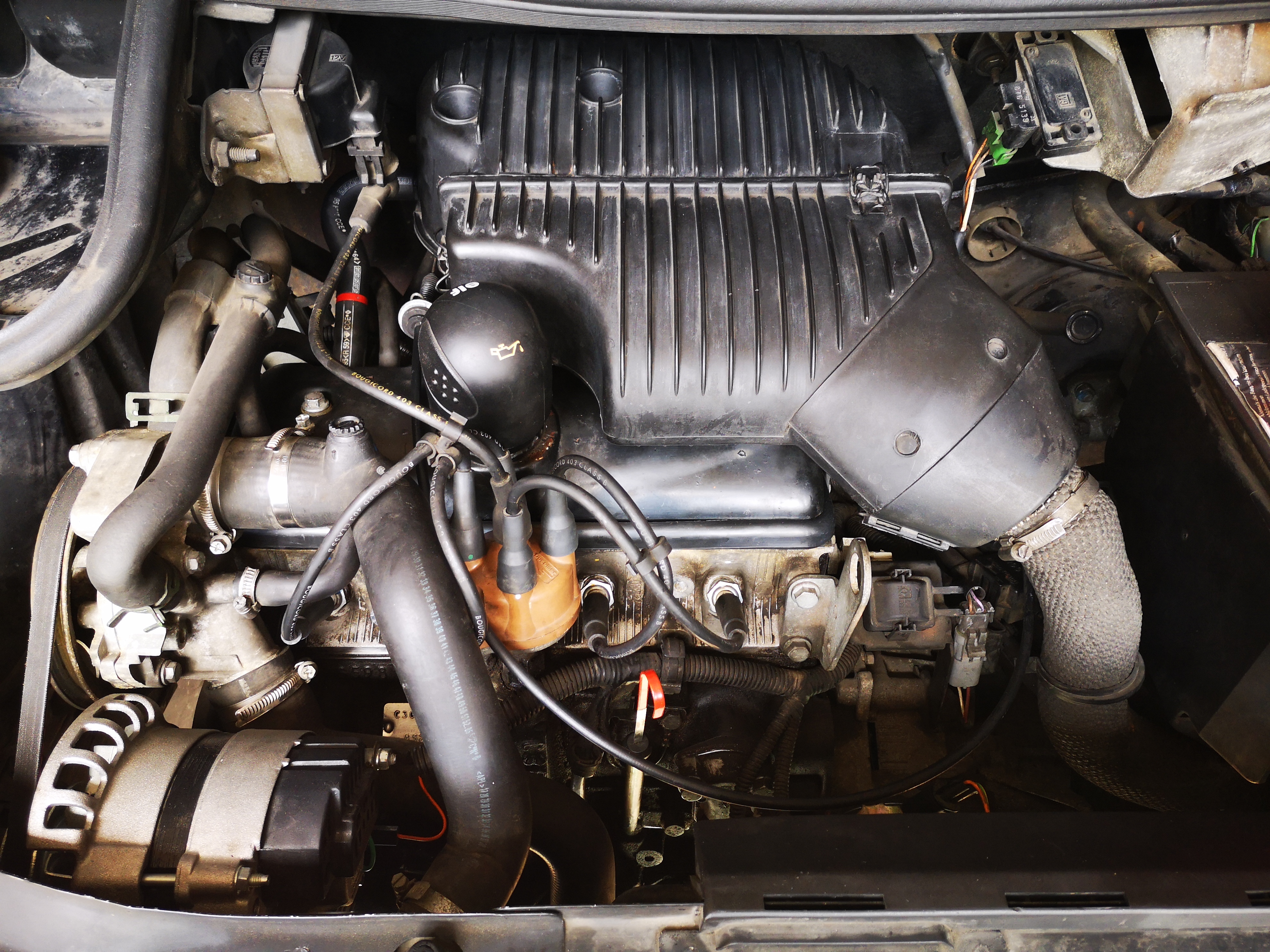

Après ces contretemps facheux, remontage du tout avec les joints tous neufs (carter et cache culbuteur).
Pour le joint de carter que j'ai choisi de prendre tout prêt, je ferais peut-être différemment aujourd'hui. Déjà c'est super chiant à mettre comme il faut et à tenir au moment de la pose, et ensuite je trouve bizarre qu'il ressorte comme ça une fois serré au couple... bon, ça n'a pas l'air de fuir après quelques 100aines de km donc ça doit pas être mal mais la prochaine fois je prendrai de la pâte à joint.
https://rehost.diberie.com/Picture/Get/r/310299

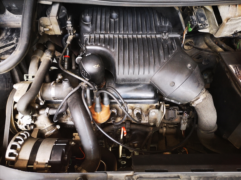

Remontage de tous les éléments du haut moteur: cache culbuteur, durites de refroidissement, boîtier papillon, cable d'accélérateur, boîte à air (avec changement de filtre au passage), etc.
https://rehost.diberie.com/Picture/Get/r/310284
Premier remplissage d'huile propre avec le produit sans changer le filtre à huile, remplissage du LDR et on fait tourner un moment :)
https://youtu.be/g8JPdYCvAk0

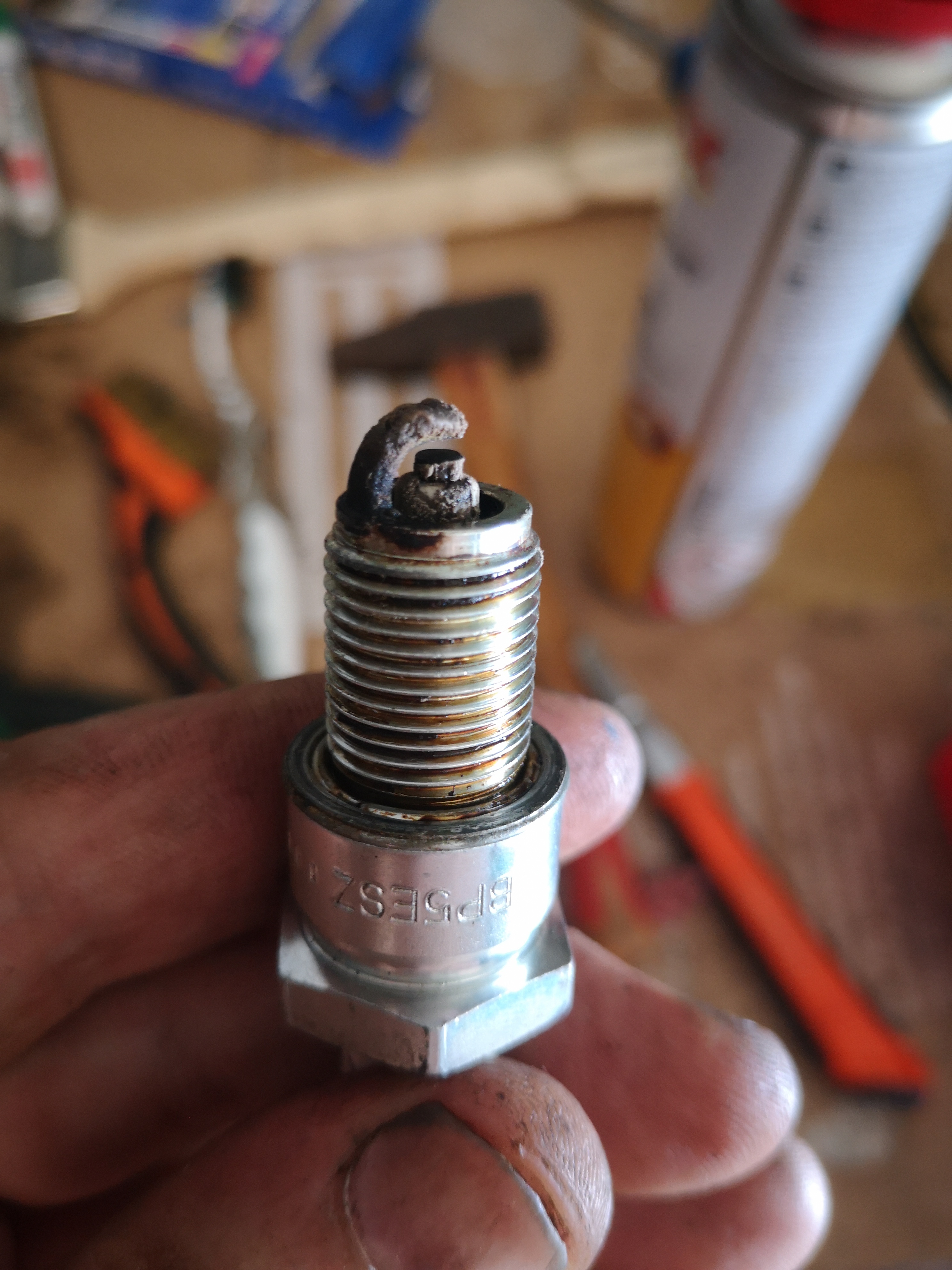

Allez, on enlève ce satané bouchoooohiiihaaaaaaaaaa merde ! cassé !

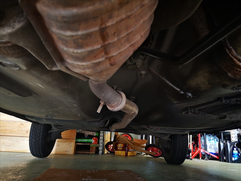

https://rehost.diberie.com/Picture/Get/r/310283

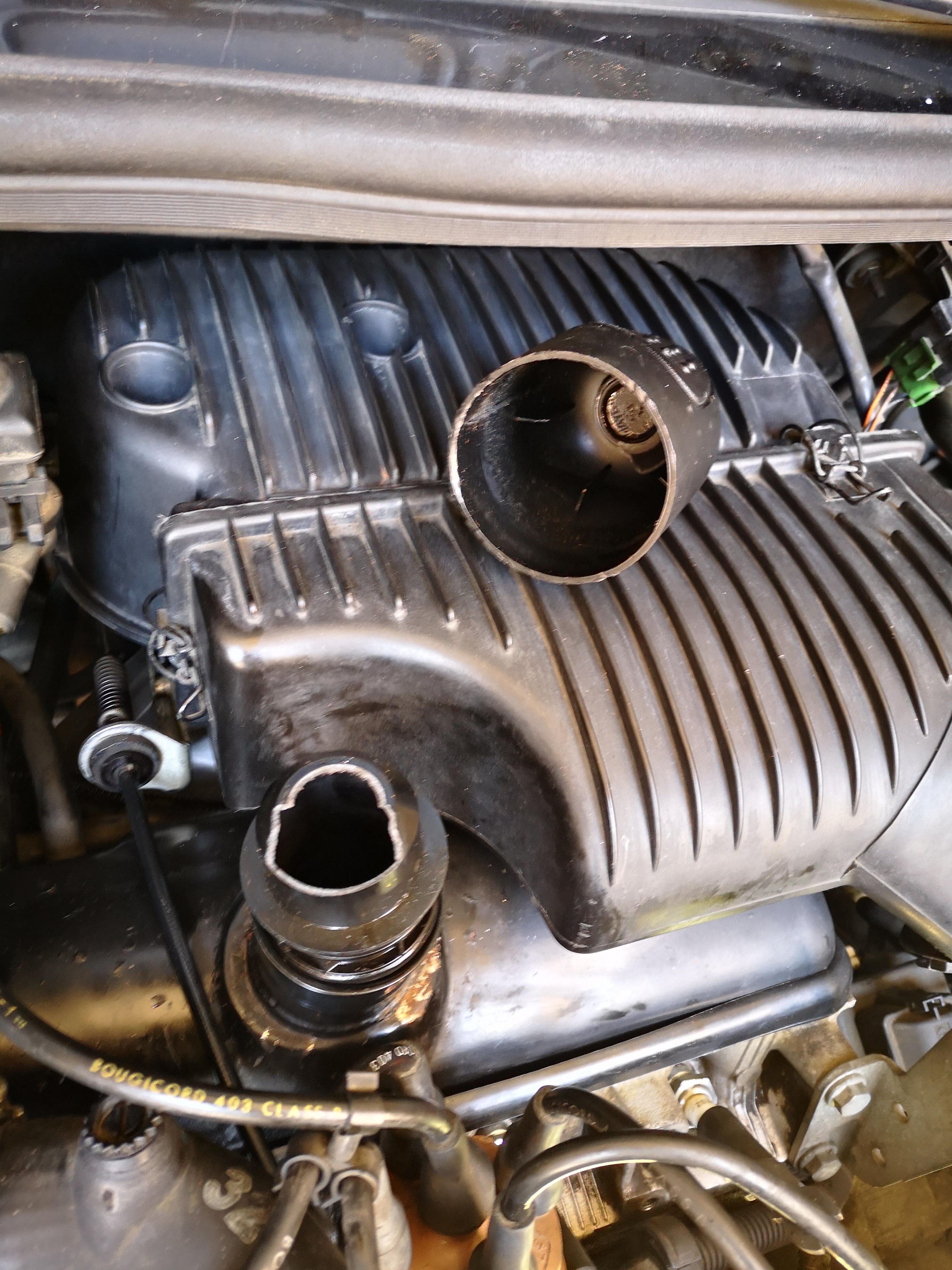

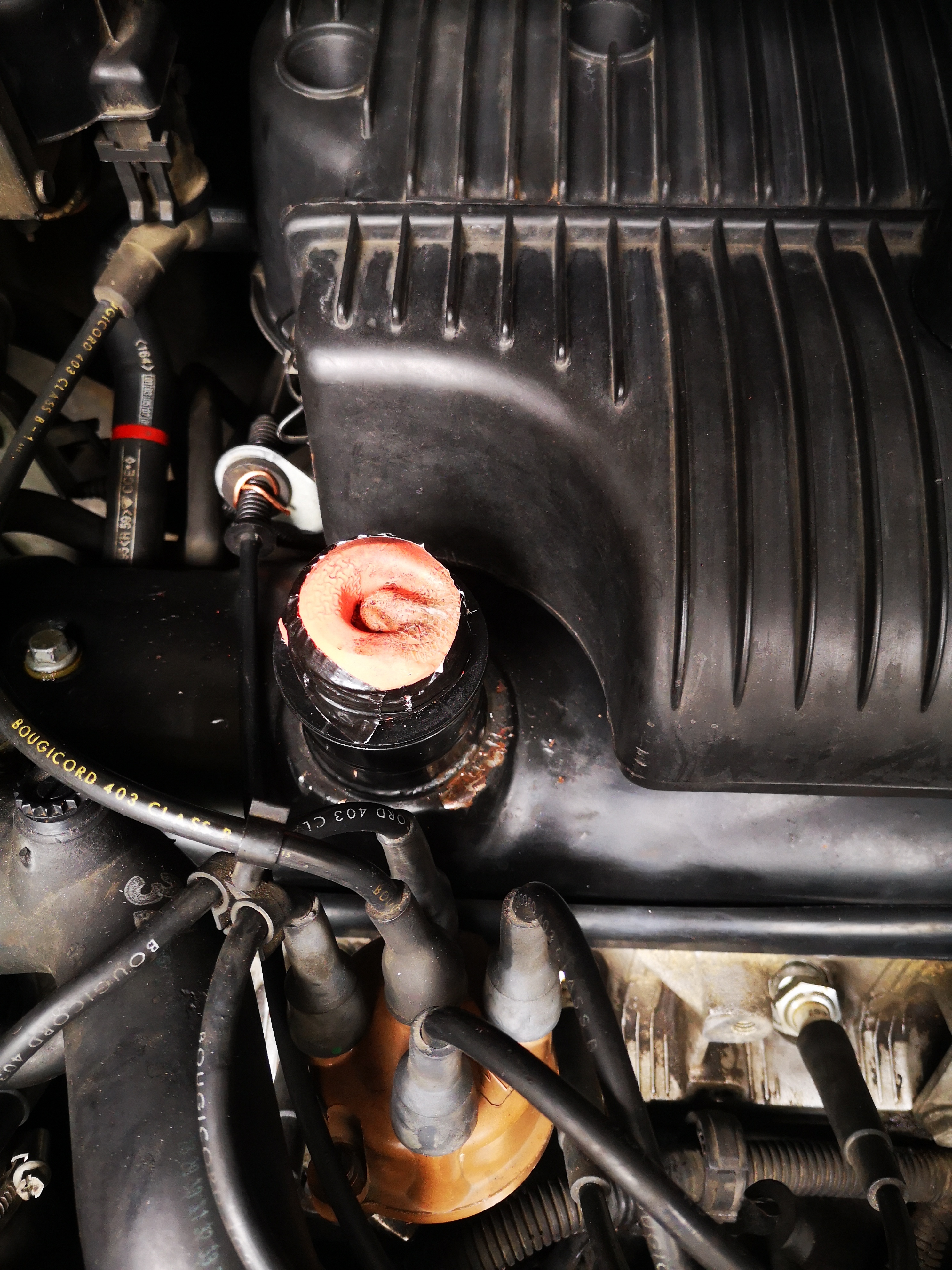

Fait chier... bon ben en attendant d'en trouver un, je vais bricoler un truc pour pas en foutre partout pendant que je conduis...
https://rehost.diberie.com/Picture/Get/r/310282
Ouais, je sais très bien ce que vous vous dites bande de gros dégueulasses, mais je ne suis pas mécanophile :o

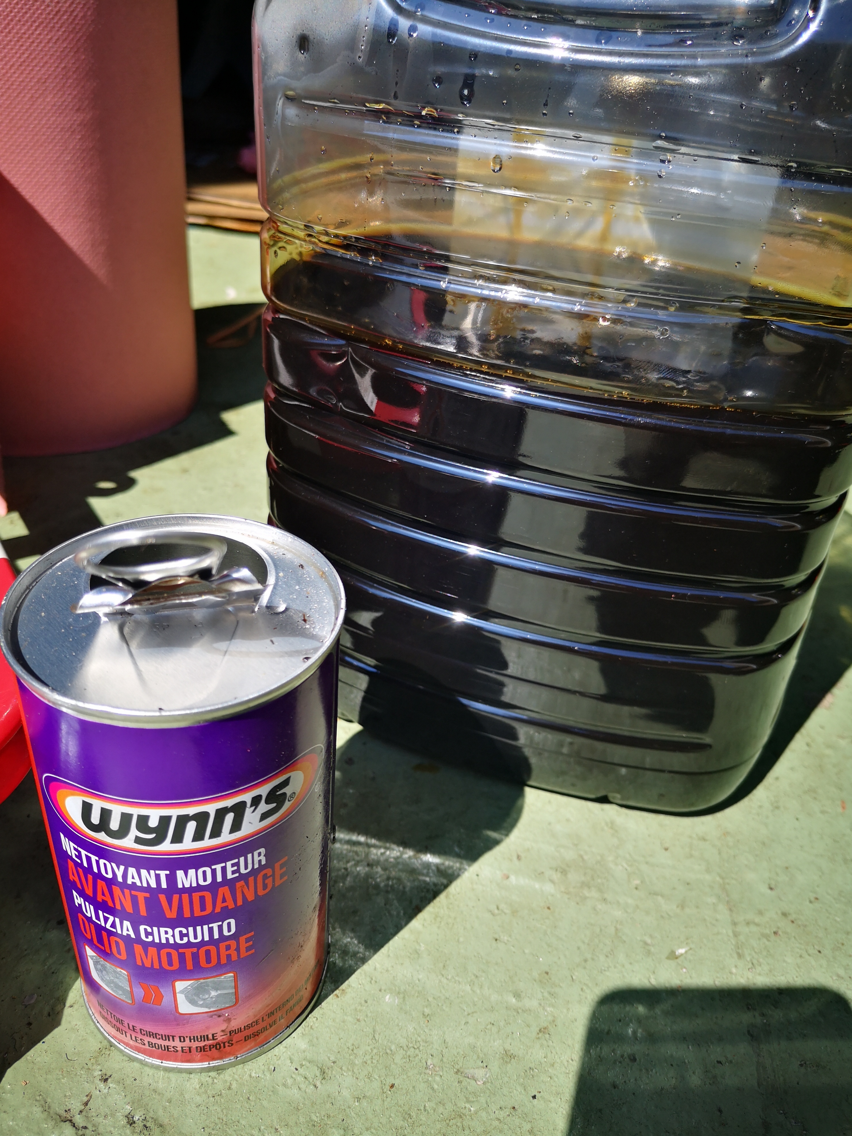

Et pour ceux qui se demandent si les produits de nettoyage moteur fonctionnent, et bien regardez la couleur de l'huile, mise propre moins d'une heure avant et après seulement 20min à tourner avec le produit :D
https://rehost.diberie.com/Picture/Get/r/310281
Et voilà !
Ce que je peux dire, c'est que clairement on sent que le moteur tourne mieux, fait un joli bruit (pour un C3G hein :o ), et que ça se sent à la conduite, c'est souple, plus aucun trou ni sensation "d'étouffement" à l'accélération. C'est vraiment très satisfaisant :)
