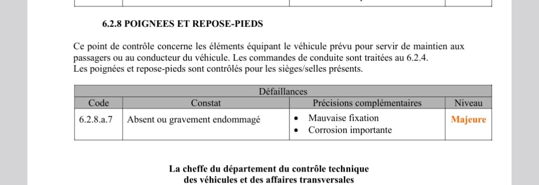

Ils t'ont noté quel défaut exactement?
Ca serait pas la première fois qu'ils font n'importe quoi... je l'avais déjà raconté sur moant mais j'ai un pote qui s'est pris deux défauts majeurs au CT :
https://rehost.diberie.com/Picture/Get/f/303540
https://rehost.diberie.com/Picture/Get/f/303541
A votre avis, quels étaient les défauts réellement présents ?
un embout de guidon et un caoutchouc de repose pied manquants  [:tim_coucou]

Fender
Posté le 25-04-2025 à 10:54:48  profilanswer
https://img3.super-h.fr/images/2025/04/25/snapshot_1680786683aacb7db0ebd.jpg

gamer-fou
AHHHHHH§§§!!!
Posté le 25-04-2025 à 11:20:34  profilanswer
Ton catadioptre avant n'est ni défectueux ni mal fixé ni endommagé puisqu'il n'a jamais existé [:spamafote]
Si t'as du temps à perdre tu peux essayer d'aller faire corriger ça...
Edit : d'ailleurs la notice UTAC précise explicitement
Contrôle de la position et du marquage des dispositifs d’éclairage et de signalisation
La position et le marquage d’un dispositif ne sont contrôlés par rapport aux prescriptions qu’en cas de
modification par rapport aux dispositifs d’origine
https://www.utac-otc.com/Categorie_ [...] 231026.pdf
Si on veut raisonner par l'absurde on peut se demander pourquoi ils ne t'ont pas aussi mis un défaut mineur pour l'absence de feux de brouillard (4.5.1.a.6) :o
Message édité par gamer-fou le 25-04-2025 à 11:34:42
