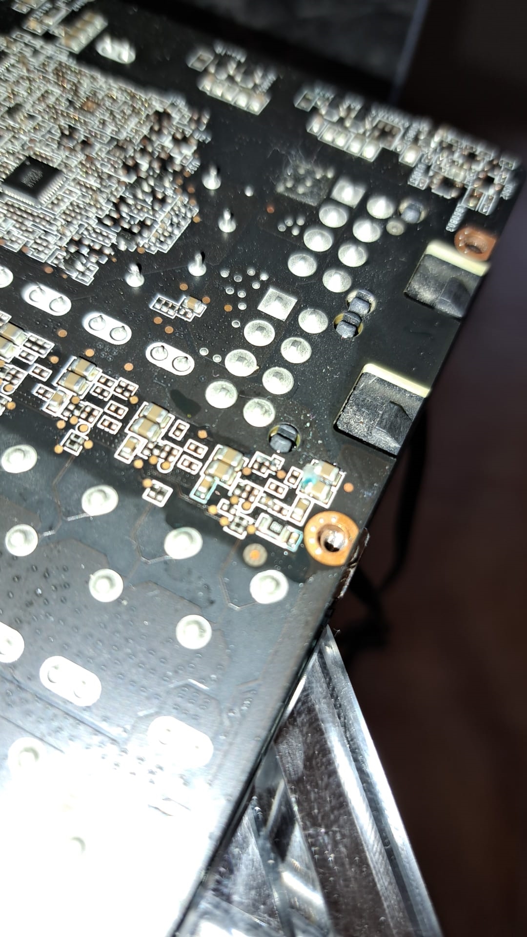

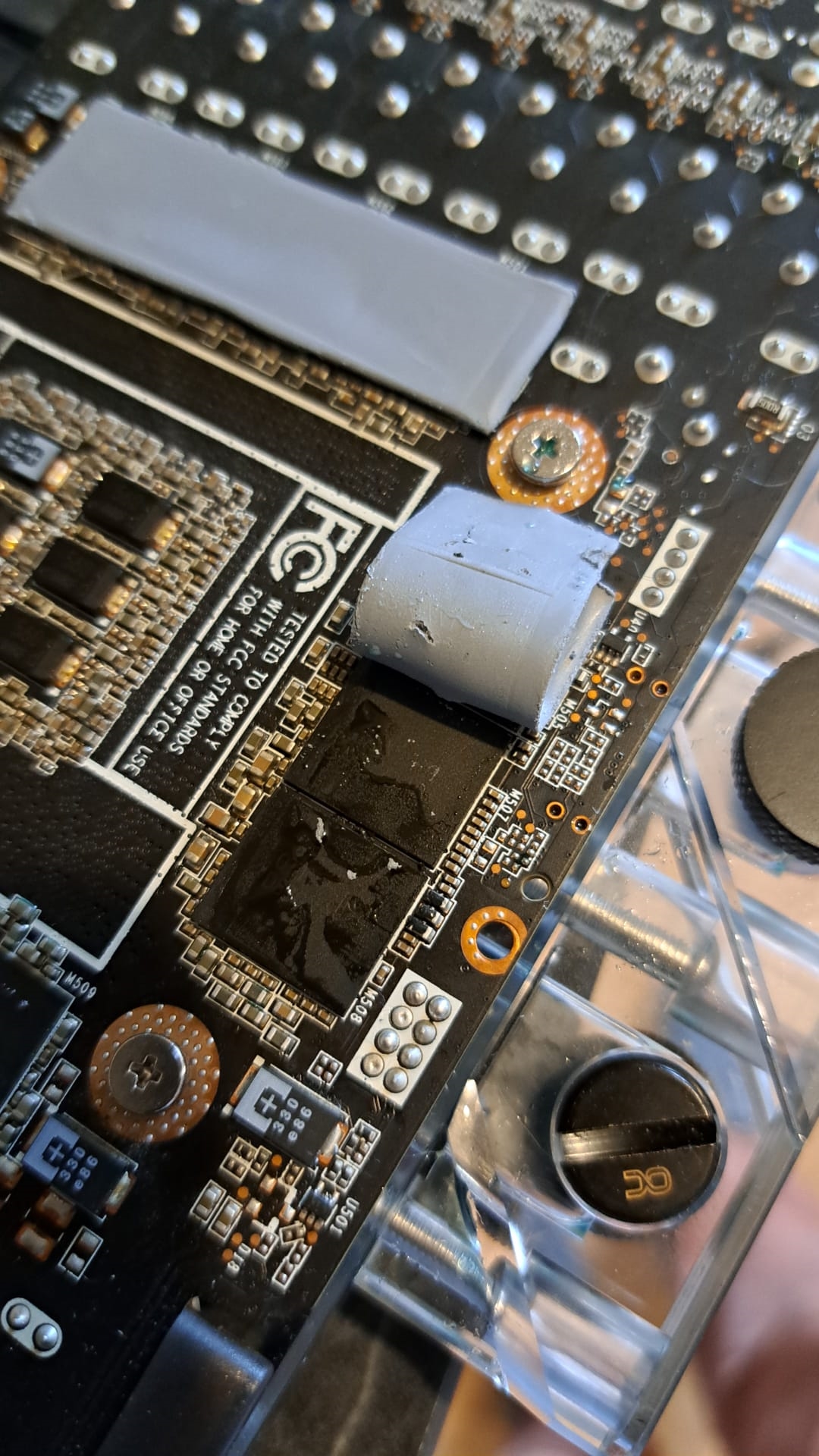

Je suis le messager pour un ami
Bonjour
J ai une RTX 3090 ZOTAC TRINITY non oc
Je l ai passé sous watercooling récemment, et pas de soucis sur les waterblock, il s agit de 2 bloc alphacool dessus et dessous.
Suite à une modification de mon circuit de cooling j ai eu une légère fuite sur le connecteur de la backplate. L ordinateur était hors tension. La pompe tournai pour le remplissage
J ai épongé le liquide qui a bavé autour.
J ai résolu mon pb de fuite et j ai démarré le pc. Pas de soucis la carte était à 45 degrés, j ai utilisé le pc environ 2h
Je suis parti aux courses et j ai laissé le pc tourner pour que les micro bulle se passe.
Quand je suis rentré le pc était toujours allumé mais plus d écran.
J ai coupé le pc au niveau de l alim et j ai tenté un redémarrage mais écran noir. Et les ventilateur ont fait un cycle vitesse max, vitesse regulee. J en déduit qu il reboot en boucle
J ai tout coupé et j ai débranché les connecteur d alim de la carte et j ai vu des résidu de liquide...
J ai nettoyé et inspecté visuellement la carte sans rien voir de suspect.
J ai retenté un boot mais pareil.
J ai tenté en sortant la carte du slot pcie et la ça boot sans problème.
J ai donc redemonté entièrement les waterblock pour inspecter la carte et j ai aperçu des goutelette à certains endroits, sur 2 v ram et sur les résistance au dessus des connecteur alim.
J ai nettoyé le tout. Et j ai retest mais même résultat.
Je vais laisser la carte à l'air un petit moment pour voir si de l humidité subsisterait.
https://rehost.diberie.com/Picture/Get/t/209056
https://rehost.diberie.com/Picture/Get/t/209057
:jap: pour lui

Cac0 a écrit :

Salut, c'est probablement de la graisse de pads thermique sur la vram, rien d'inquiétant, le soucis proviendrait plutôt de la corrosion sur les deux condensateurs (ou ailleurs sur la carte), dans un premier temps il peut gratter délicatement la corrosion sur les condensateurs et utiliser un peu d'alcool pour nettoyer, c'est peut-être juste localisé dans cette zone ou c'est un soucis plus conséquent :)
